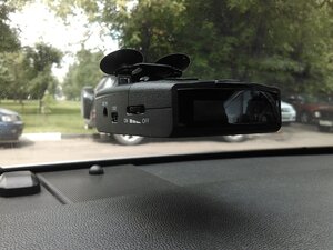

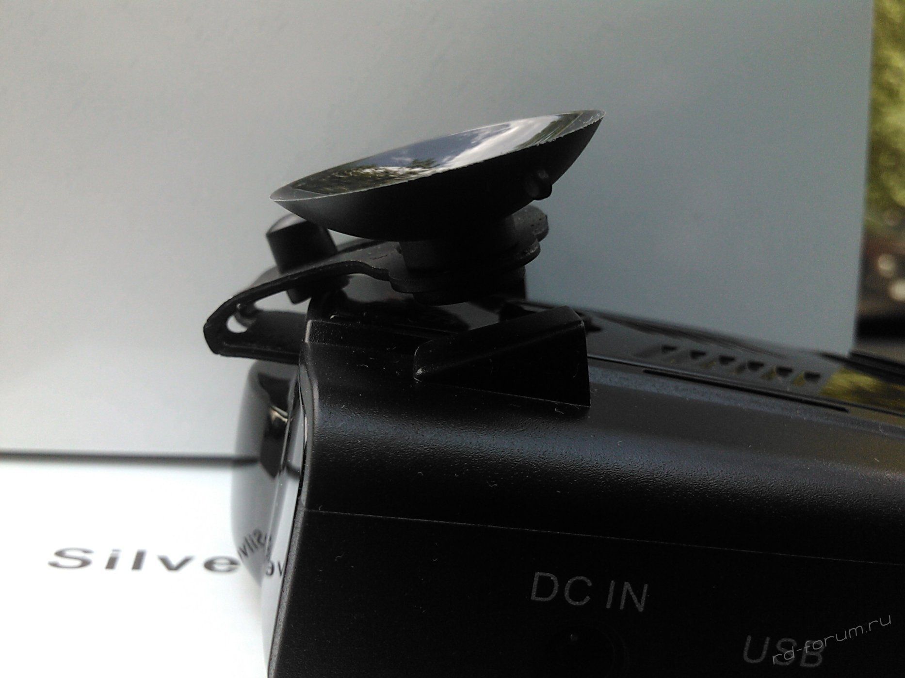

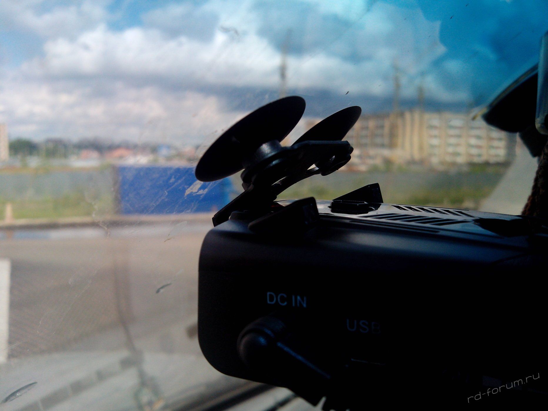

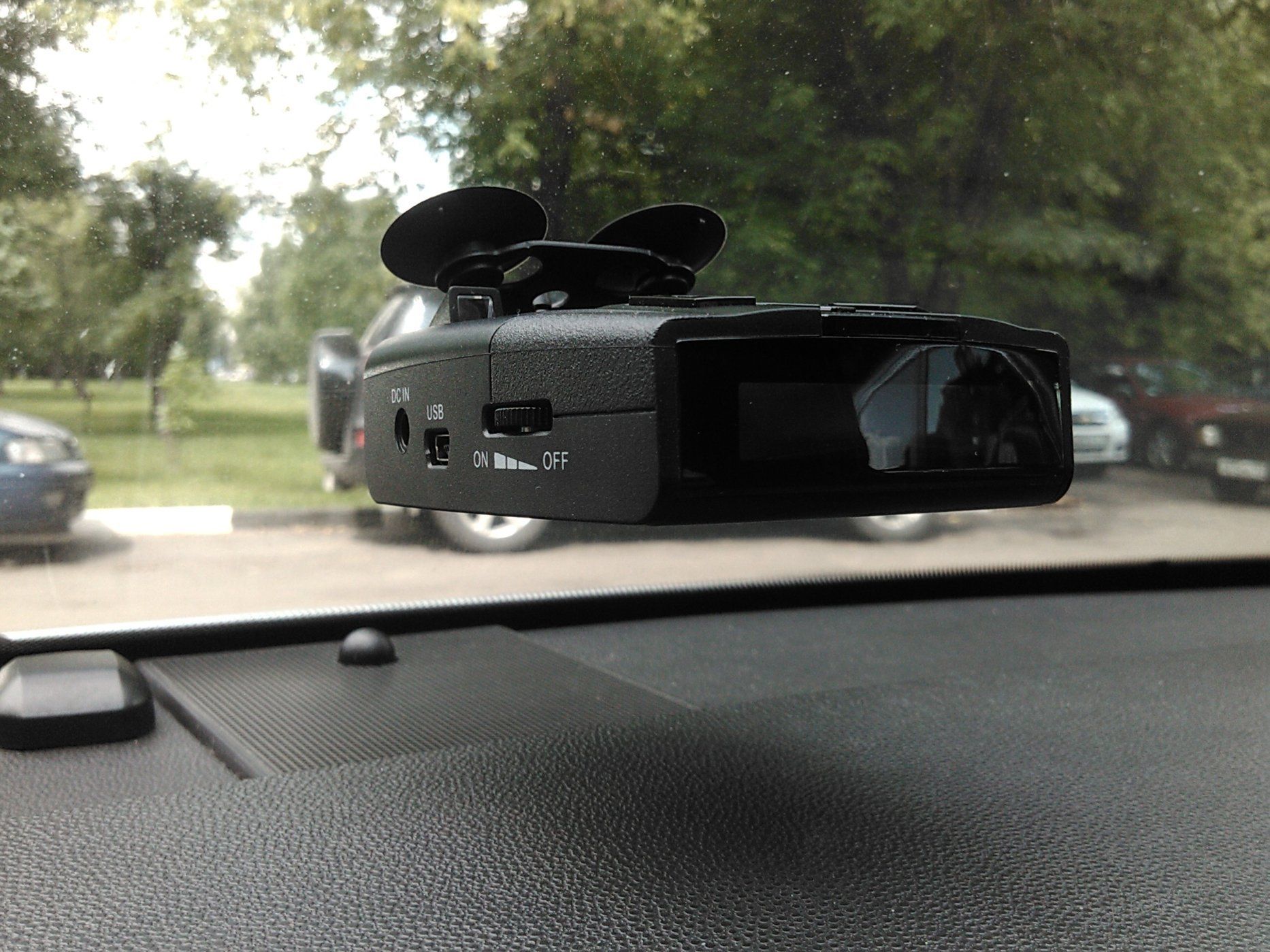

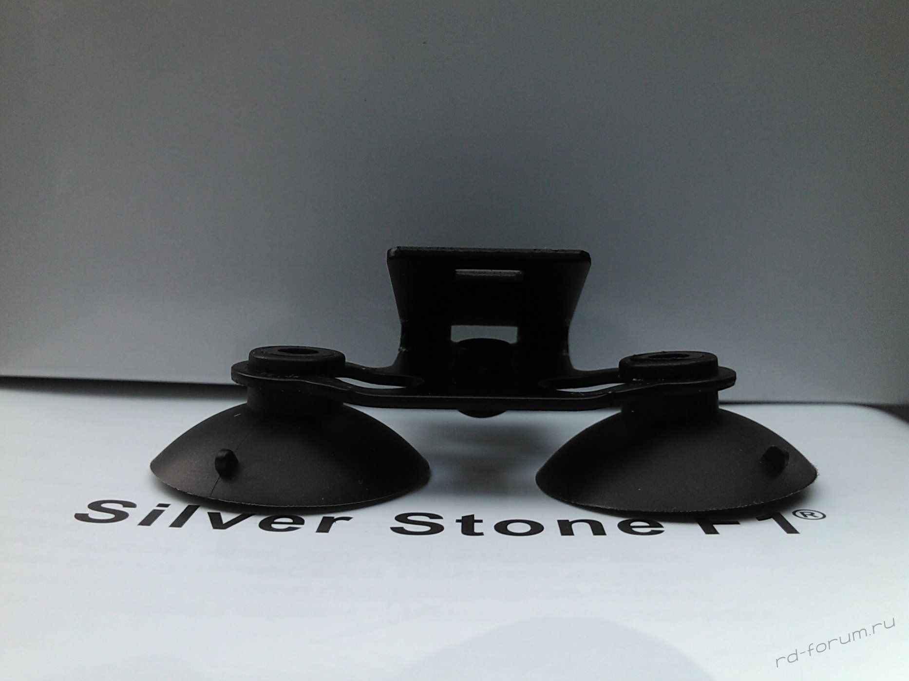

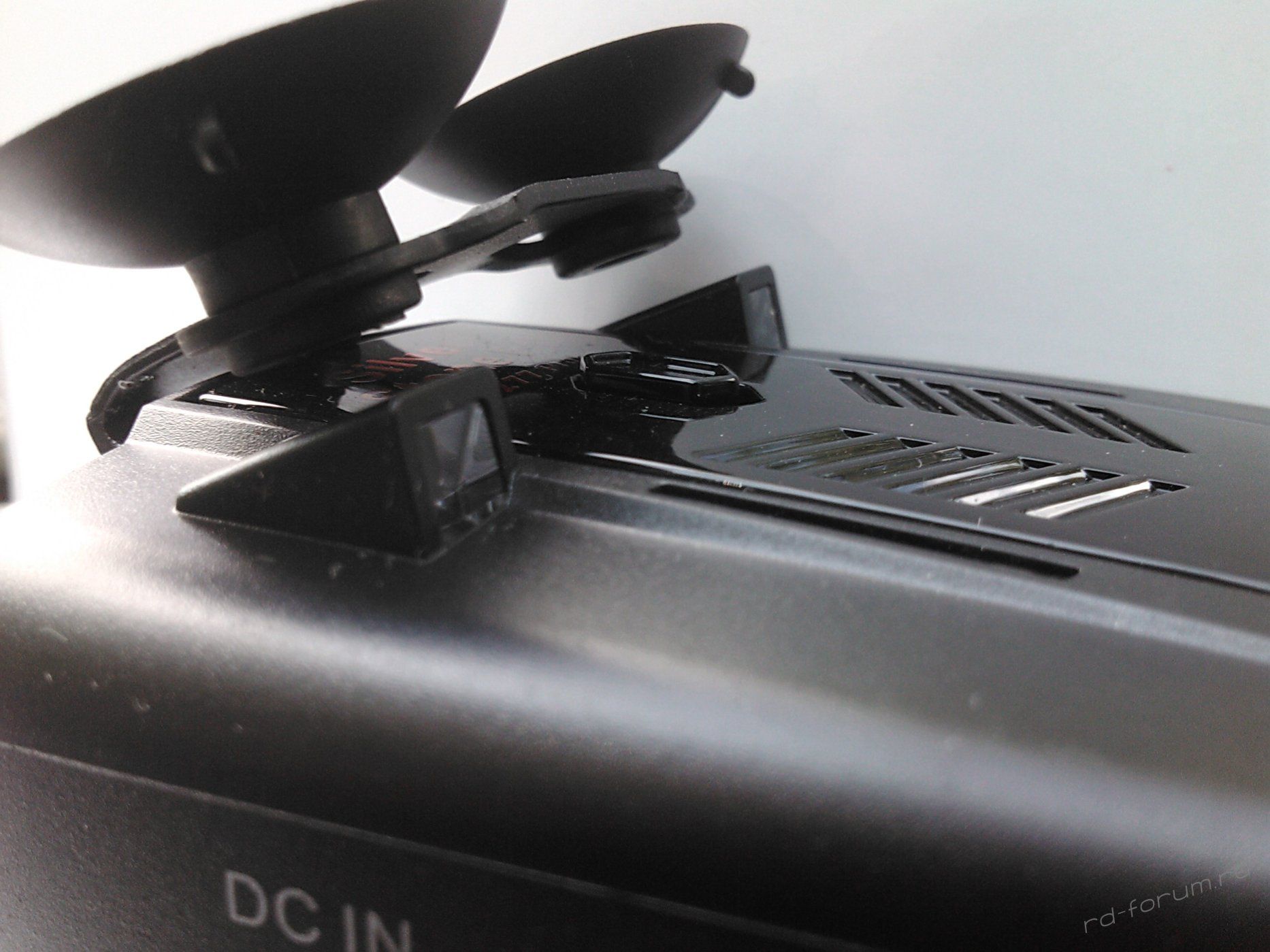

И ещё возникла проблема при установке на стекло - из за толщины присосок буфер до него не достаёт, а при необходимом изгибе кронштейна, для выравнивания по горизинту - РД упирается в буфер, и не фиксируется.

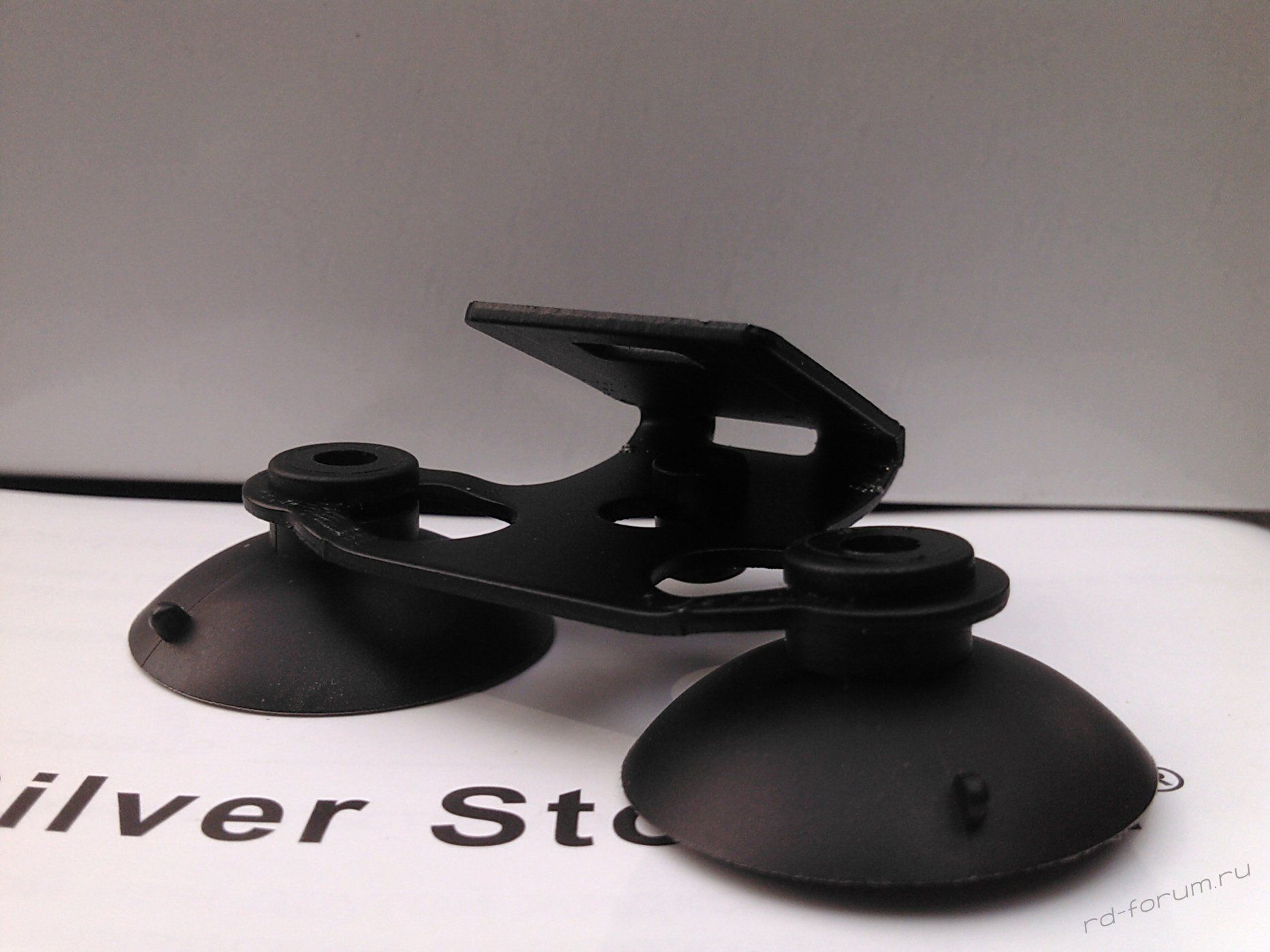

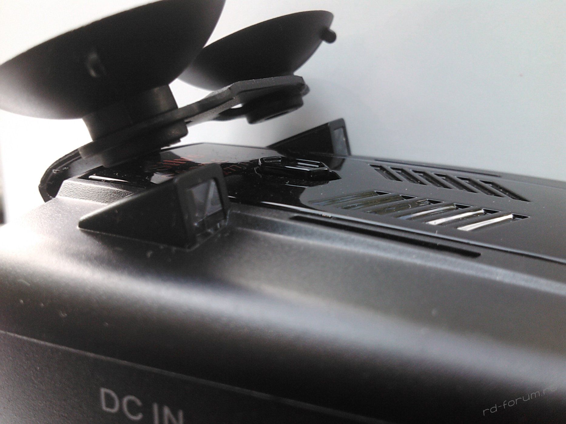

Я конечно ветку полистаю, но сегодня занялся подключением и установкой РД, заметил пару несоответствий с печатным мануалом. В нем не упомянут режим ATSPD, а в самом девайсе отсутствует настройка чуйки. Смею предположить, что это как то связано (автоматическое переключение), оставил как было - 80 км/ч.
Если не трудно, сфоткайте пожалуйста чтобы внести изменения в конструкцию. С автоматическим режимом согласен, его сделали не так давно... Исправимся)

А что там фотать? Обычный кронштейн. Неужели у меня одного такая проблема нарисовалась? Вроде, Астра не Ламбо, и наклон стёкла самый обычный. Да и это, я его слегка доработал утконосами, правда, ещё не применял, но должен подойти, позже отпишусь.
Зато под мой наклон подходит идеально.
Бумажка не пролазит.

Колхозиннг и напиллиннг в крови у старых Вектраводов, и начинающих Вейперов :D После доработки пассатижами (слово хорошее :)), все встало как тут и бЫло.
Немного отодвинул уши кронштейна где вставлены присоски, буфер прижался
Немного расширил загиб, РД хоть и упирается в буфер, но на защелку встаёт.
В итоге - получилось все по взрослому ;) Кронштейн плотно прижат кстеклу, РД на защелке, горизонт выдержан.

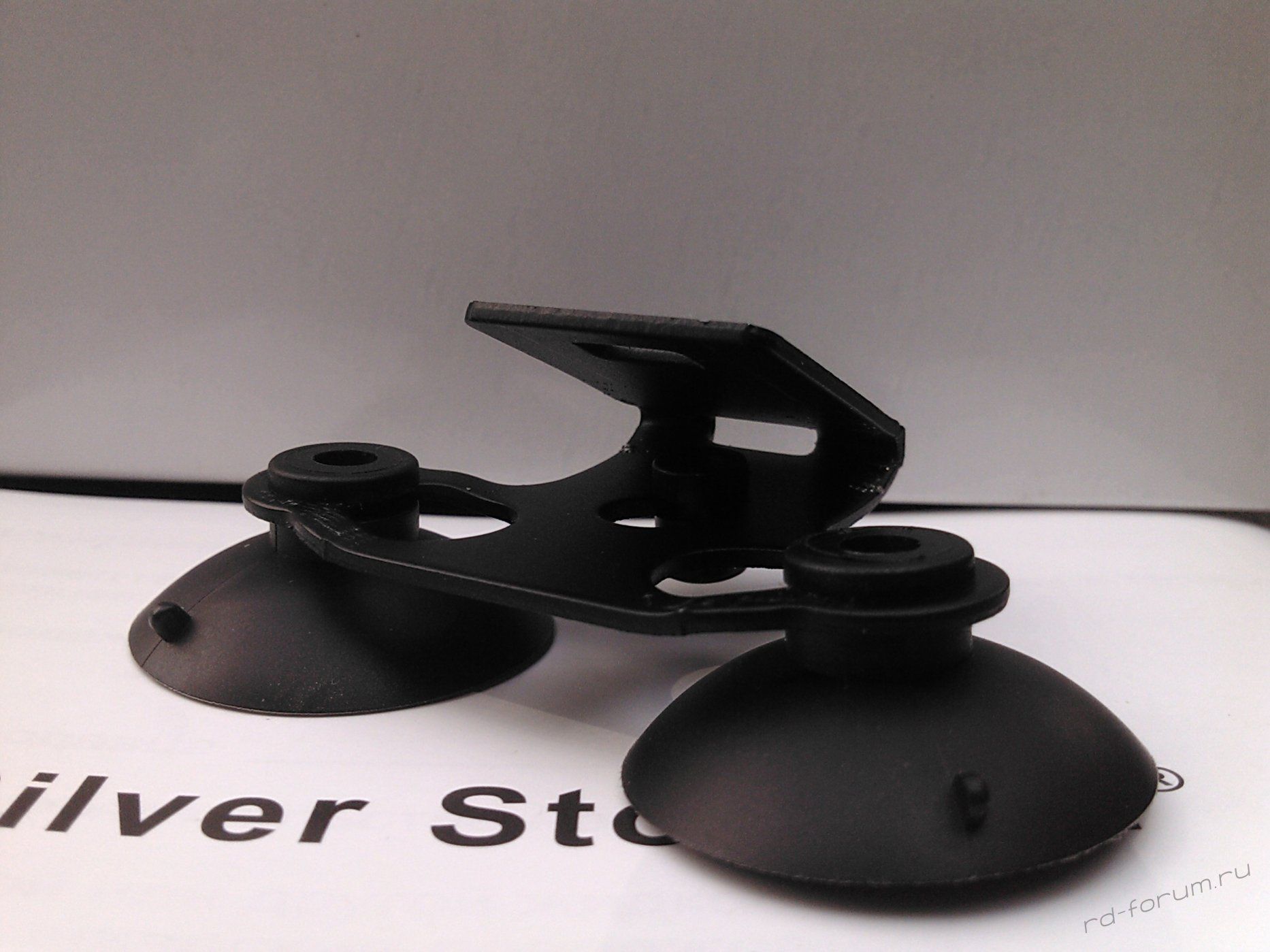

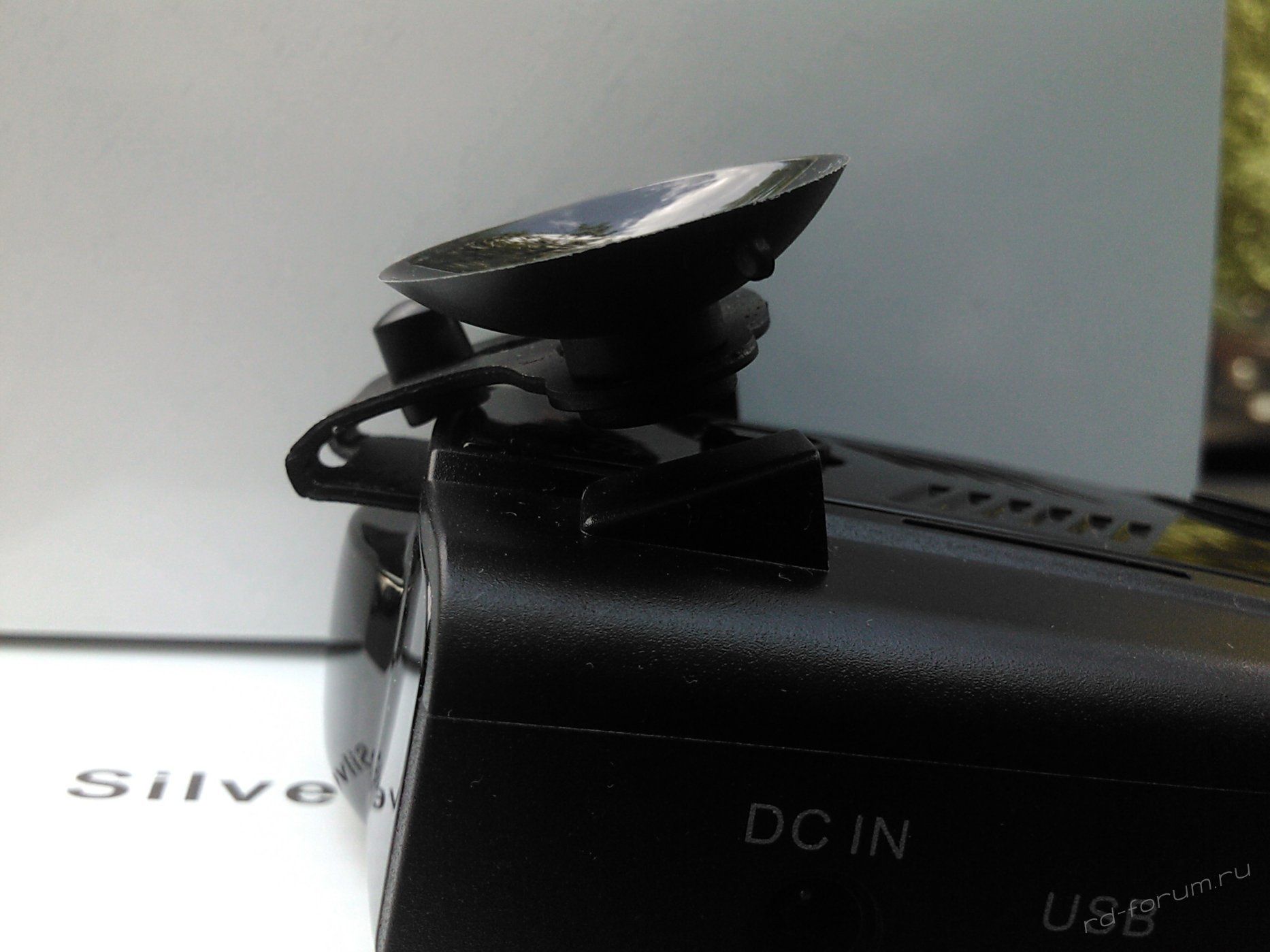

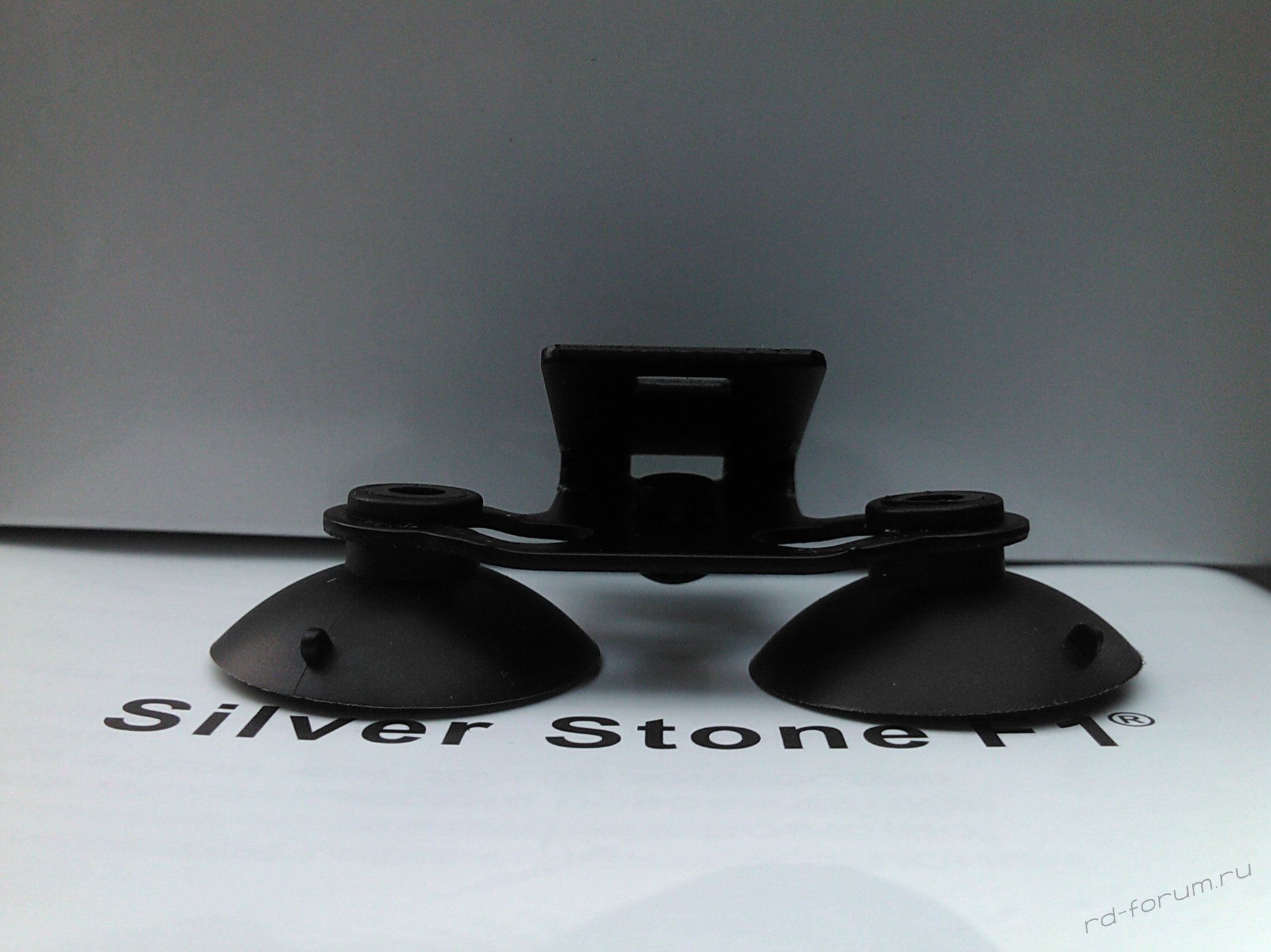

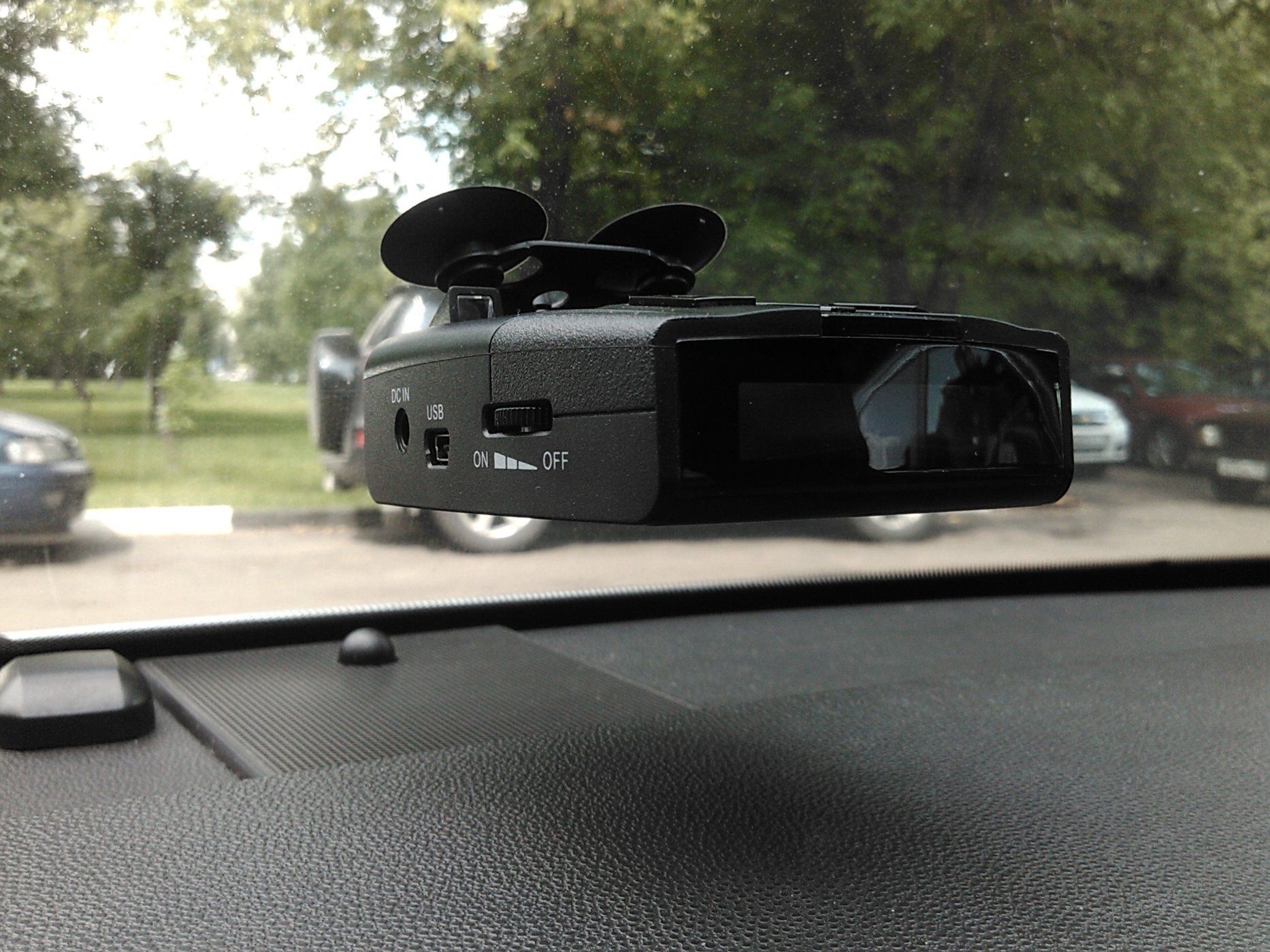

Коврик это хорошо, только, не всем подходит. Я бы не стал заморачиваться с кронштейном, но стилистика Астры Н такова - треугольный профиль прослеживается от капота, через торпедо до багажника седана, или задней двери хэтча и каравана. Ровного места на торпедо нет, пробовал класть РД на коврик, сползает сцуко.
Про питание тоже такая мысль приходила и вот присоски побольше конечно надо, лучше даже прозрачные. Провод для скрытой установки вещь хорошая, но цену увеличивает, а сейчас с этим курсом скоро радар-детектор в Ипотеку можно будет брать:D
