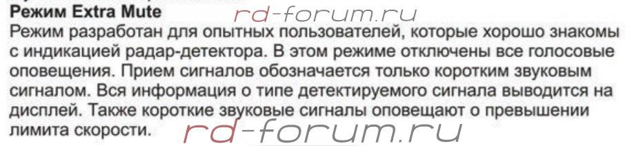

Ребята, подскажите пжл, прикупил РД SilverStone F1 Z77 PRO и не могу разобраться в настройках. :coolbaby:Короче, РД видит камеры, по производит только один сигнал и индикацию на экране, хотя в тестовых слышна мелодия, а этого не достаточно. Как это исправить, заранее спасибо:pray:
Кнопкой Mute отключите режим Extra Mute
