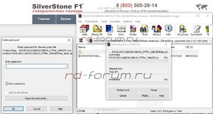

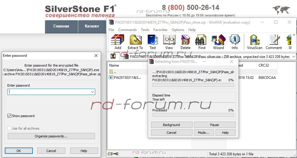

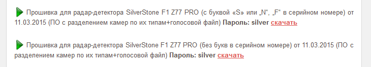

Не получилось сегодня скачать и установить прошивку с оф. сайта для РД SilverStone F1 Z77 PRO
Что-то хотели от меня при распаковке архива с прошивкой:
Хотелось бы услышать комментарий официального представителя компании по этому вопросу. Ну, или кто тут на форуме от них есть.
