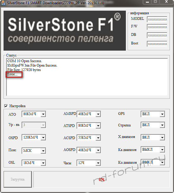

Помогите решить проблему.
SilverStone F1 Z77 Pro с буквой N, куплен 2 года назад.
Последний год провалялся в бардачке, месяца 3 назад подключал его, вроде работал, но опять отвалился от стекла и я снова засунул его в бардачок.
За последний месяц получил 2 штрафа по 500р. с Крис-П, решил обновить свой РД и поставить на двухсторонний скотч, но что-то никак не получается прошить.
Перепробовал все прошивки, в редких случаях начинает шить и останавливается на 1%, в последний раз дошло аж до 26%, но в основном выдаёт Error.
Пробовал подключить в машине, ноль эмоций, не включается вообще...
РД пришёл кирдык?
И где в Курске их ремонтируют?

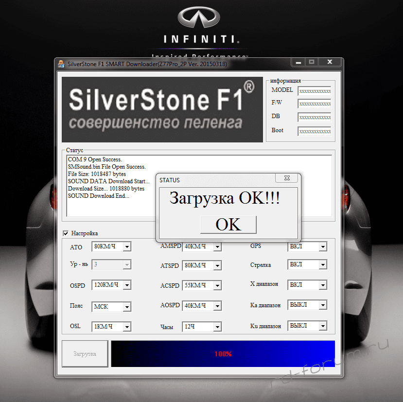

Не, Windows 7 x64[DOUBLEPOST=1439749886,1439748164][/DOUBLEPOST]Думаю, никто мне не помог бы... :)
Целый день провозился с РД и только щас решил попробовать подключить его коротким шнурком к компу и всё прошилось нормально.
Виноват был длинный USB кабель!

Обычная рекомендация - другой шнур, другой порт, другой комп :)
8 169
Я бы сказал - стоковый шнур. Правда - жуть как неудобно на писюке с USB посерендине корпуса подключать коротким шнурком, надо под РД что то подставлять. :)
Согласен. :) В ход идут книги, коробки, а если разъем не раздолбаный, то и висеть оставить можно. Хотя раньше и длинным шнуром обновлял, около метра длиной, пока он не истрепался совсем и я его выкинул
Инспектор ДПС
TrendVision
2 897
Ленинград/Москва/Саранск
Drive-700Sig/TV Hibrid Sig
Рено
Мне кажется длина шнура не при чём. Тоже обновлялся метровым проводом, пока однажды он без видимых причин перестал конектить девайсы с ноутом. Другой первый попавшийся шнур(тоже к стати метровый) без проблем справляется с задачей.
8 169
О! У мну есть такой шнурок. "Фирменный китай" - Пролоджи, от первого нафигатора. Выйдет новая прошивка - попробую ;)
Не от длины, от качества экранирования зависит. Худым коротким шнуром у меня не прошивалось
