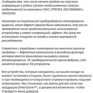

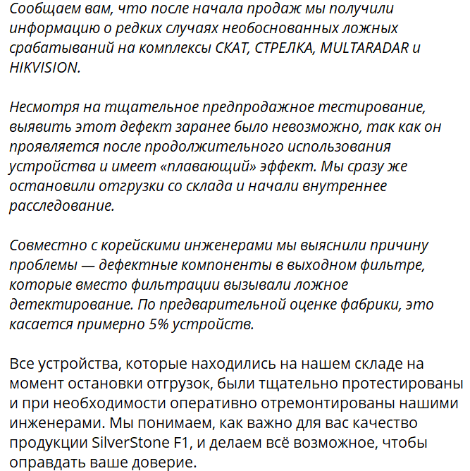

Наверное, не афишируют чтобы не портить "Сс-статистику в 0,2%", которую они же тут ранее втирали
Где об этом почитать?
Из официального обращения компании к пользователям Допплер Про от 16 мая :

Да да, в 2021 году обсуждалось такое с "диодом Ганна" в СочиПро в исполнении LNA, деградация которого превращала девайс в тыкву "РД без усилителя".
И что в итоге? Благодаря многолетней поддержке, обратной связи пользователей, Сочи Про стал одним из лучших, стабильно работающих РД на рынке. Даже дисплей доработали, чтобы виден был в поляризационных очках.
Кстати, на моем экземпляре СочиПро с LNA, который был до Доплера, такой проблемы не было и радарная часть работала весьма достойно до дня продажи.
Показатель того, что брак касается не всех устройств данной линейки.
