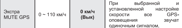

Всем здравствуйте. Парни подскажите, что нужно отключить в доплере, что бы по базе gps молчал, но при этом скорость по gps осталась и по радарной части гейгер показывал и пищал? По gps у меня mapcam стоит в головном устройстве поэтому в доплере он мне не нужен. Не хочу, что бы дублировался... Прошивка последняя...
Здравствуйте. Выключите GPS, зачем вам дублировать скорость, более того, это актуально в условиях работы РЭБ + загружено железо будет меньше. Или включите эту настройку:
То есть при включенной функции он просто будет сигналить, но проговаривать не будет? Почему нельзя просто добавить возможность отключения звука базы данных по GPS?!
