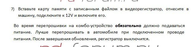

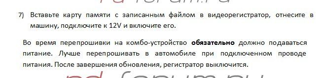

Я бы не советовал так делать, в процессе такой прошивки от встроенного аккумулятора велик риск получить кирпич, да и инструкция говорит
Согласен, не спорю. Вопрос для личного развития: кирпич получился бы, если в период загрузки файла "сел" аккумулятор?

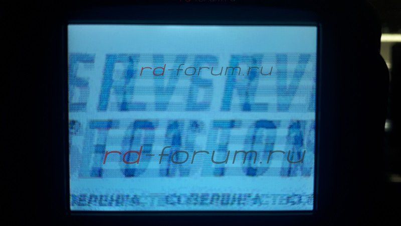

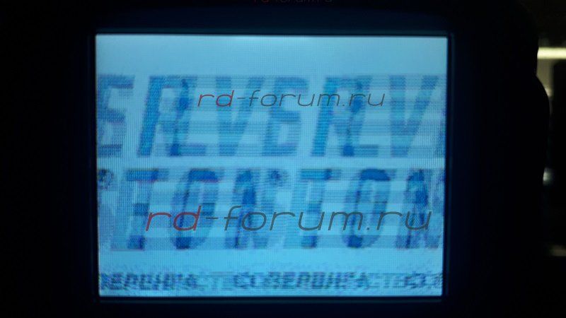

Как раз таки похоже у меня этот случай. То ли питание не подавалось, то ли что-то пошло не так. Поставил первый файл на апдейт, запустился процесс, отвлекли, подошел, рд уже выключен. Записываю второй файл с удалением первого, включаю, а там
Нажатием кнопки ресет только выключается и всё. Повторные все включения ведут ровно к такой же картинке не зависимо какой файл прошивки (1 или 2) лежит на карте.
Аварийного режима прошивки, как понимаю, нет и только в СЦ теперь обращаться? Гарантия или сам себе "злобный буратино"?
[DOUBLEPOST=1548748625][/DOUBLEPOST]Может прошить предыдущею прошивку?

@segreich Попробуйте вытащить карту памяти, сделать резет и включить без карты памяти.

@s1v2, @surovui71 спасибо попробовал, не реагирует. Похоже без СЦ не обойтись.

Благодаря техподдержке получил сервисную прошивку и инструкцию как всё сделать. Прибор ожил.
Причиной скорее всего стало выключенное зажигание в авто и отключение питания от РД при открывании двери во время прошивки. Так что лучше все делать при заведенном двигателе.
