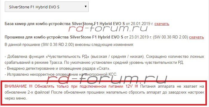

Спасибо. Теперь понятно. Написали бы об этом на сайте. а то общие слова 12в и все.
2 657
разные

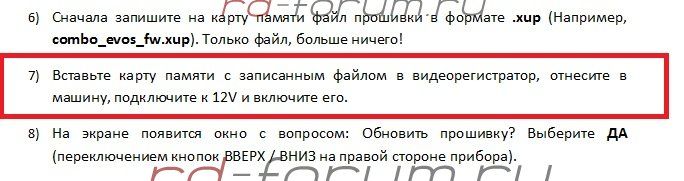

в рассылке по обновлению не описания что не хватает питания.

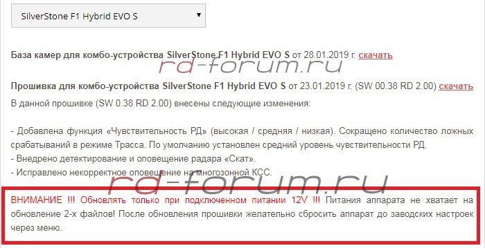

Если смотреть и читать, то всё чего по вашим словам нет, оказывается есть.
Со страницы обновления:

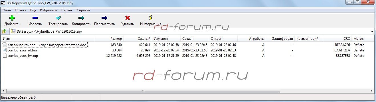

Из текстового файла, находящегося в архиве с прошивкой:

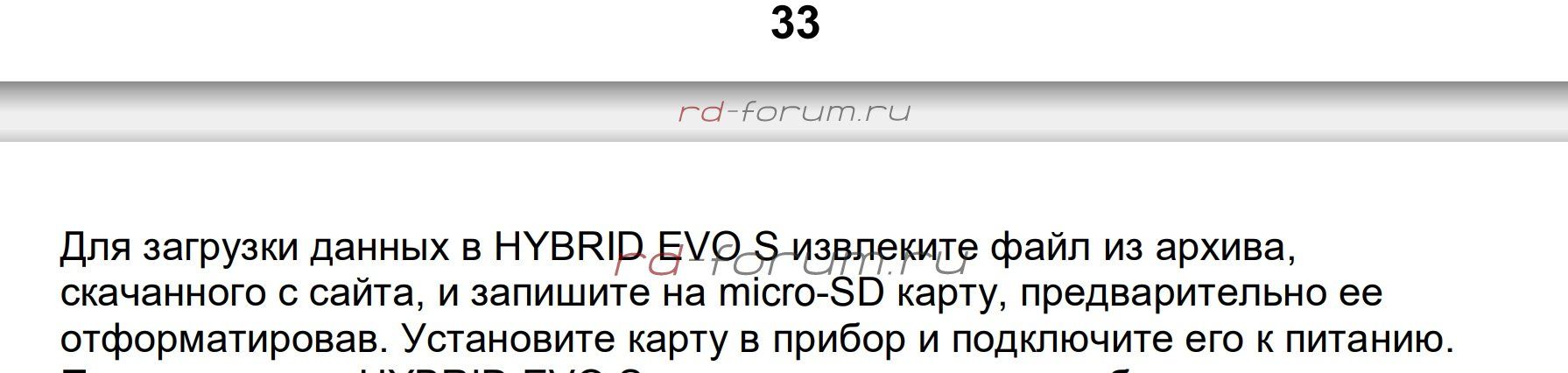

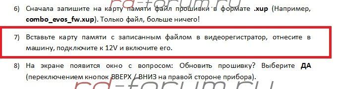

Ну и из инструкции по эксплуатации к прибору
Только кто ж её читает .

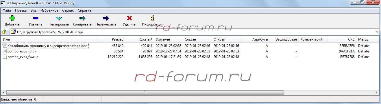

Я читал сообщение в рассылке по почте. И скачал архив где лежат сразу 2 файла.
В архиве с прошивкой находятся 3 файла

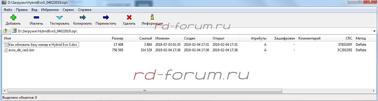

В архиве с базами 2 файла
И в каждом из них присутствует файл "Как обновить..." с подробной инструкцией что и как делать.
Далее если мы пользователи пользуемся длительное время и обновляем по "старинке", то автоматически не правы??
Если нет желания читать, и следовать инструкции, то - ДА :pardon:.

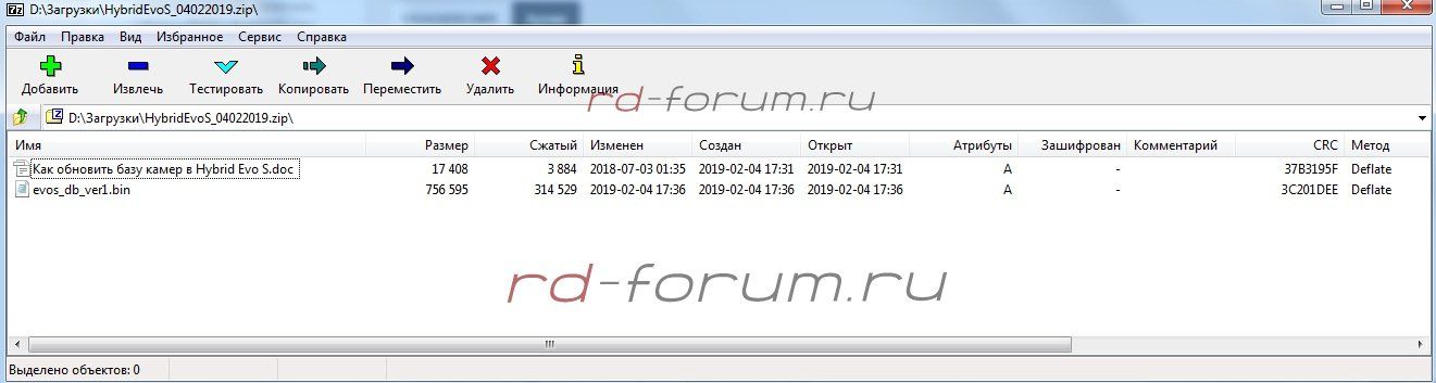

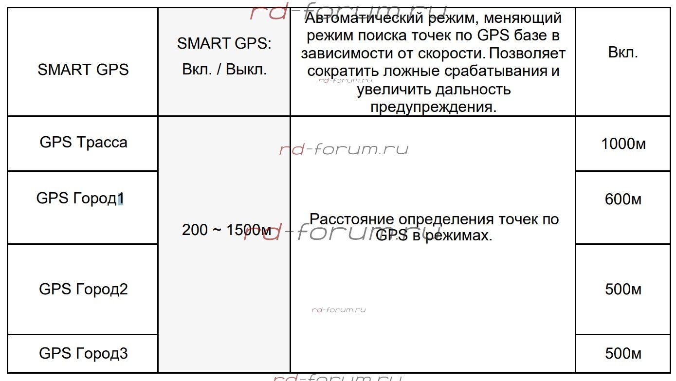

Установил рекомендуемые параметры GPS Трасса: 1200 м; GPS Город 1-Город 3: 900 м, но никаких изменений нет.
Или я крутил не те настройки?
2 657
разные
Данные настройки будут работать только в случае отключения функции SMART GPS
В моем случае оповещение обычно происходит на 450-500 метрах, независимо от скорости движения.
Не замечал такого, дальность предупреждения о точках из базы меняется в зависимости от скорости вполне корректно.
