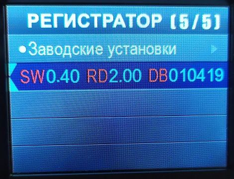

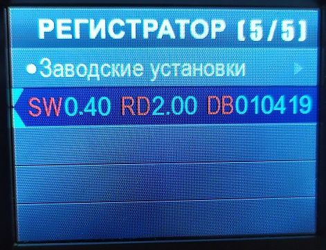

Добрый день
Получили на той неделе 2 шт. Evo S в меню RD 2.10 на сайте крайняя RD 2.00
Какая из них верная? И если 2.10, то почему её нет на тех. поддержке?

Добрый день
Обычно по вторникам обновляют базу камер, может завтра и версию прошивки изменят....
Abzal
31.07.2013
532
Казахстан
Sho-me G1000 Signature
Toyota Land Cruiser Prado 120
Хотелось бы услышать ответ от официалов
