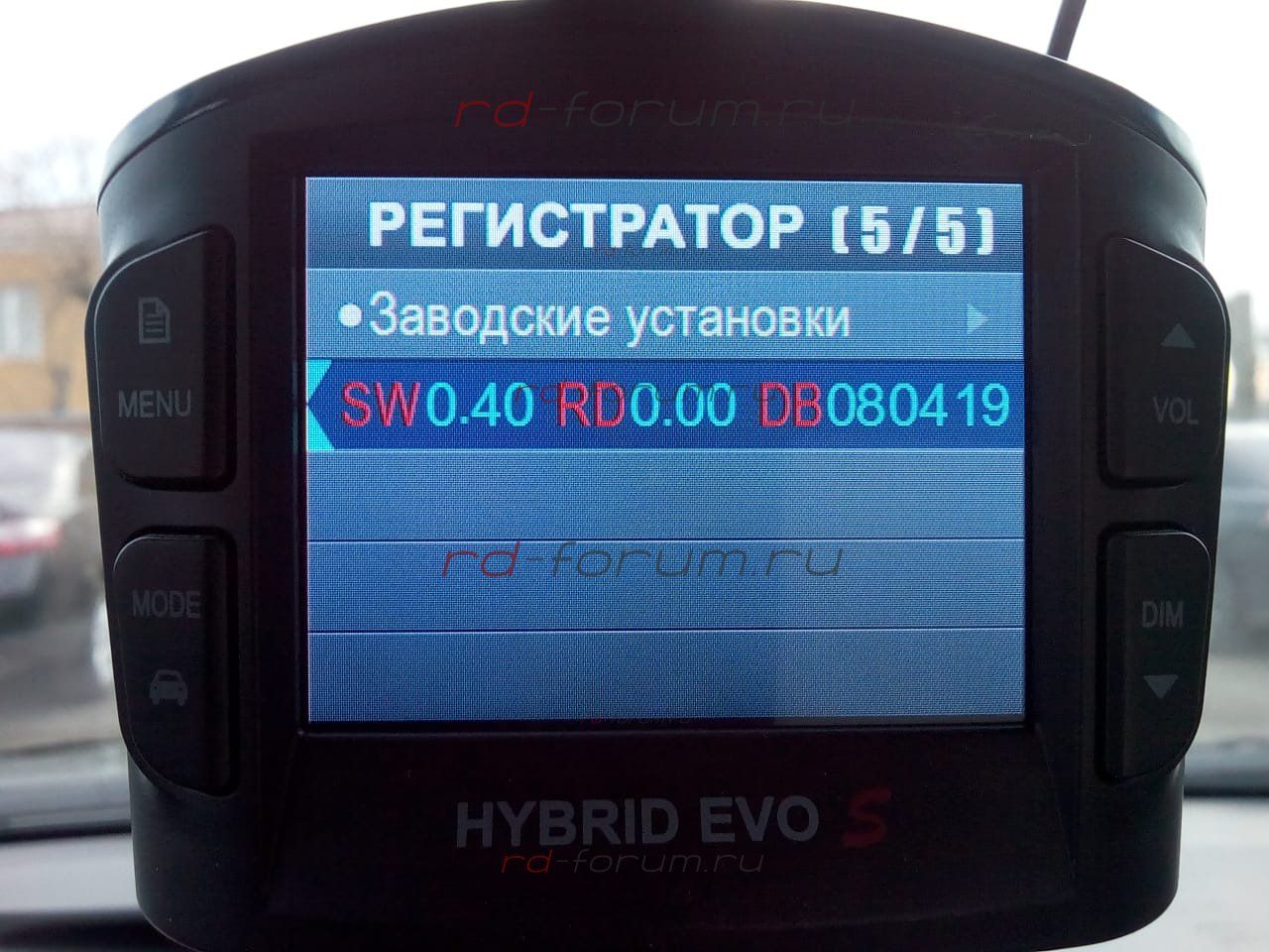

Вечер добрый! Нахожусь в командировке в г.Балхаш. Приходится много двигаться за рулем. Решил установить свежие обновления. В результате радар перестал работать. В правом верхнем углу дисплея пишет "ошибка". С техникой знаком. Перешивал другие регистраторы и телефоны. Здесь действовал полностью по инструкции.
Не загружается часть прошивки от 23-01-2019 года, отвечающая за радар-детектор. Прошу совета у знатоков.
Пробовал "шить" с разных флешек. Обе Transend. Одна на 8 гб, другая на 16. Обе 10-го класса. Пробовал поднять версию прошивки еще выше. Результата нет. Обновился регистратор, обновились базы камер на апрельские. Радар - не прошивается.

Вчера ночью от безысходности решил действовать по интуиции:
Записал на отформатированную флешку одновременно 3 (три) файла - combo_evos_rd.bin - из прошивки от 23-01-2019г., combo_evos_fw.xup - из прошивки от 02-04-2019г., evos_db_ver1.bin - из прошивки от 08-04-2019г. Установил флешку в аппарат и пошел в машину.
При загрузке первой зашла база камер - evos_db_ver1.bin. Аппарат выключился. Извлек флешку. Включил аппарат (без флешки), проверил версию прошивки - 0.38 0.00 080419.
Выключил аппарат. Установил флешку (не форматируя). Включил аппарат.
Пошла прошивка регистратора - combo_evos_fw.xup. Завершилась прошивка. Аппарат выключился.
Извлек флешку. Включил аппарат (без флешки).
Проверил версию ПО - 0.40 0.00 080419
Вставил флешку (!) "на-горячую". Отформатировал флешку. Сбросил аппарат в заводские настройки.
Выключил аппарат.
ВНИМАНИЕ: Флешка в аппарате, она отформатирована. Включил аппарат. Легкое подтормаживание.
И прошивка.
Проверяю версию ПО - 0.40 2.00 080419
Есть ощущение, что так как файл прошивки радар-детектора небольшой по размеру 33 Кб против 1 Мб и более (10 Мб) - у остальных файлов прошивки - он (файл прошивки радар детектора) грузится внутрь памяти регистратора параллельно с остальными файлами. И "допрошивает" регистратор в автономном режиме (без флешки) при последующих перезагрузках.

Действовал полностью по инструкции - то есть перешивал при подключенном питании 12В в автомобиле.
Дурная процедура - бегать из дома в машину и назад, форматируя флешку за каждым файлом. Но бегал, чтобы все было "по закону". Результата не было. Не было ваще :)
Раз за разом перешивал аппарат. Грузил каждый файл отдельно. Поднимал прошивку до последней версии SW 0.40, базы до апрельских - 080419, а версия радар-детектора оставалась на месте 0.00. Устанавливал аппарат в салон. Придвижении по городу выполнялось GPS-слежения, видеорегистратор работал, но в правом верхнем углу дисплея оставалась надпись - "Ошибка".
Пробовал залить отдельно файл прошивки радар-детектора от 23-01-2019 - combo_evos_rd.bin. При процедуре получал зависший аппарат с надписью "Silverstone" на белом экране. "Лечил" это иголочкой через RESET.
@Serg235235, если есть/была надпись в верхнем правом углу - "Ошибка", значит что-то пошло не так, и гибрид в нерабочем состоянии.
