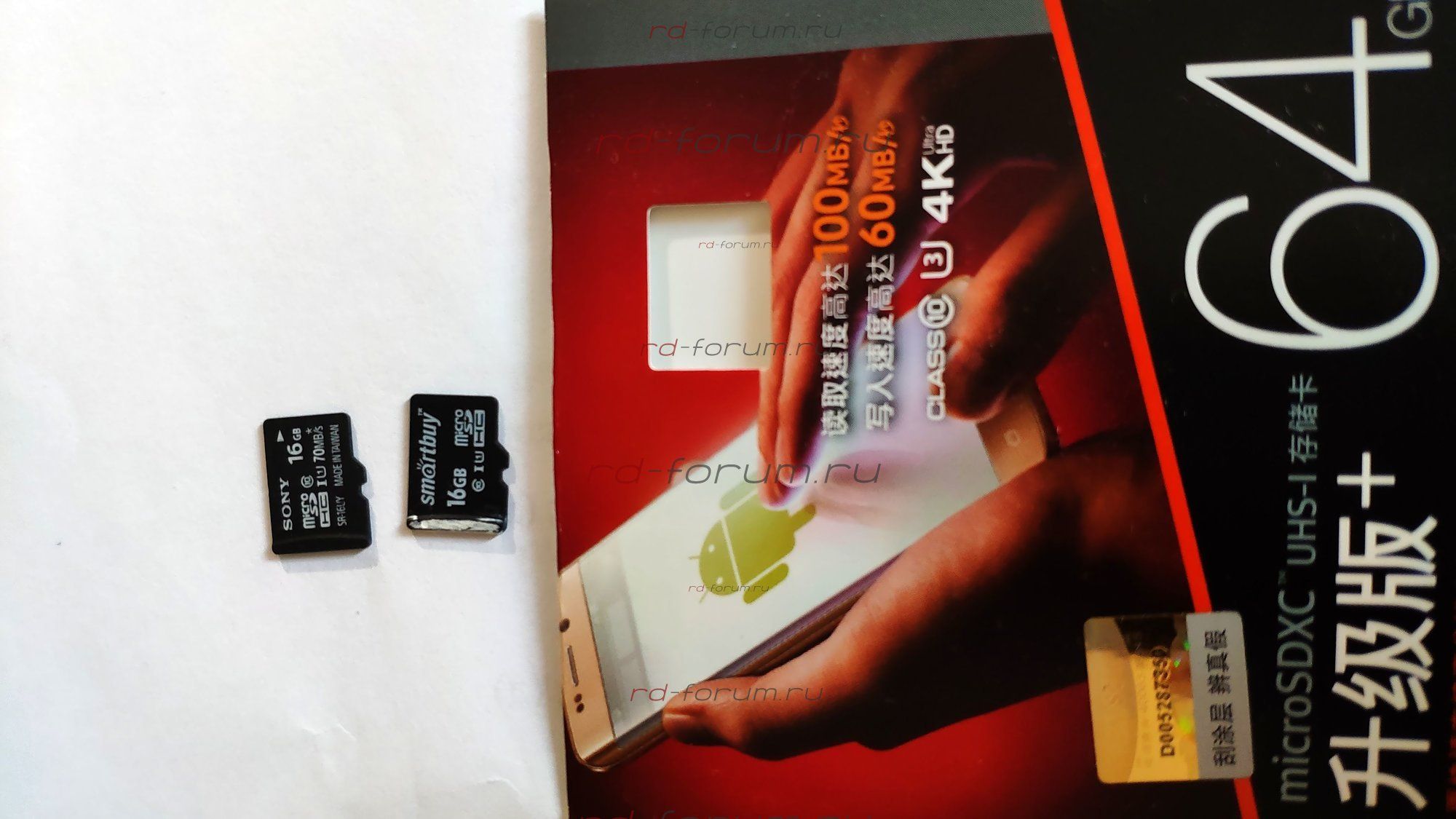

тоже разрешение видео стоит по максимуму, за три с лишним тысячи км - зависаний не было. Пробовал 3 карты из тех что на фото. Сейчас стоит 64 GB от Самсунг (с Алиэкспресс), т.к. 16 GB заполняется ну очень быстро и посмотреть, что там было пару часов назад - не получается.

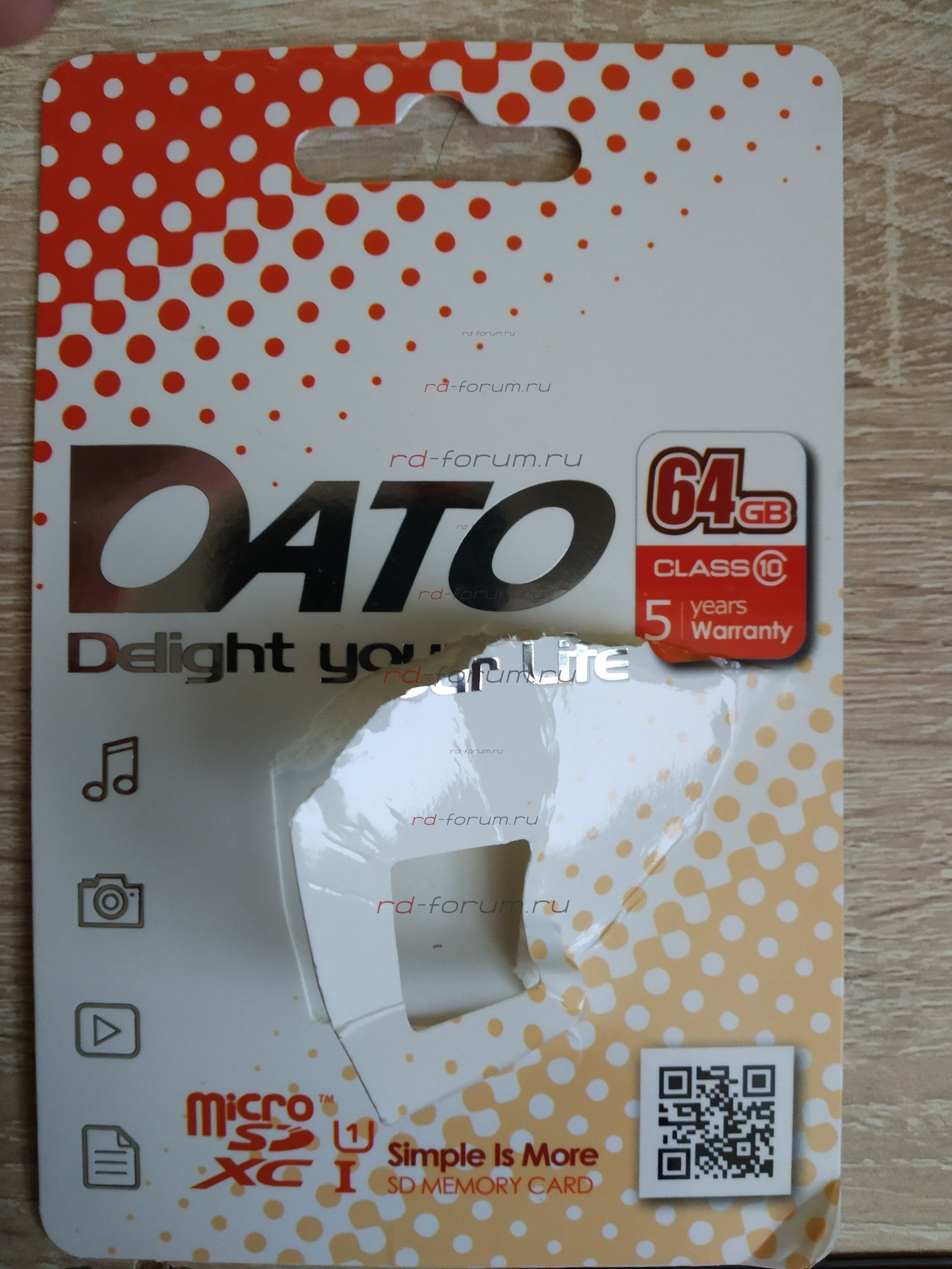

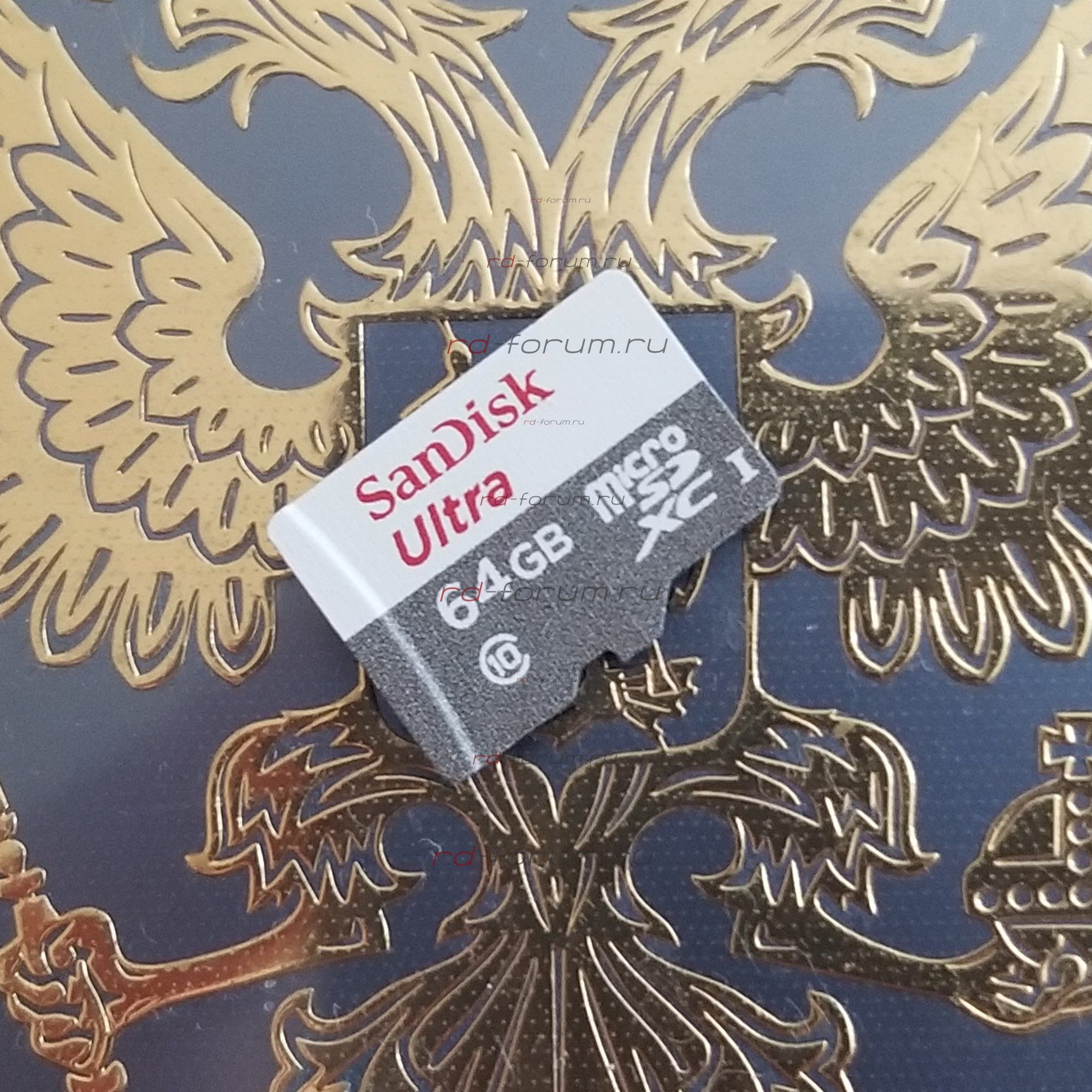

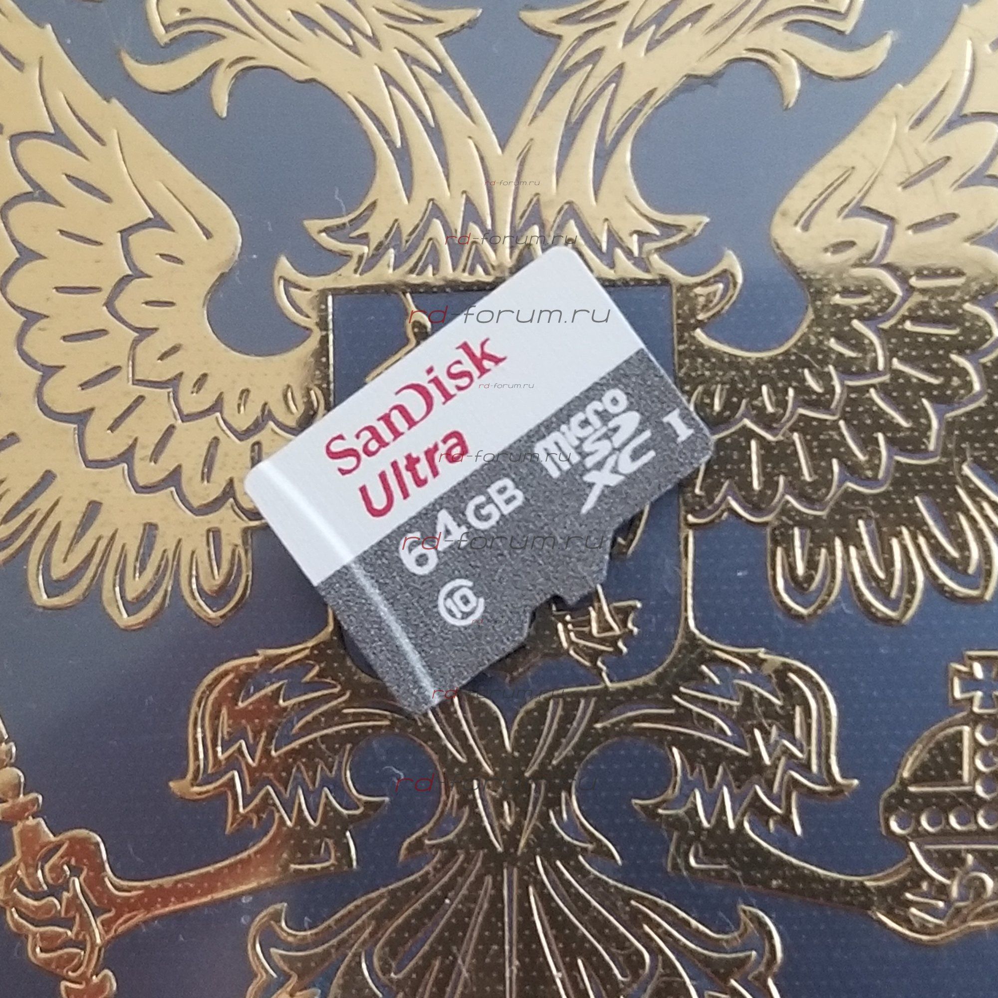

Да карты две пробовал, вот такие, форматировал предварительно, как рекомендовали прогой "guiformat" Карты новые, при покупке рекомендовали как один из лучших вариантов (надо было ещё другой фирмы взять)..

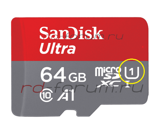

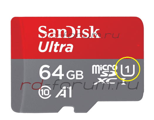

@Arakal, карта вроде неплохая, но нет маркировки UHS-1, хотя в характеристиках вроде заявлен функционал, маркировка должна быть не ниже U1, посмотрите на фото @AIF это присутствует или вот на этом фото в желтом круге.
Может я зря всё по-максимуму выставил?
Уменьшите разрешение, разницы кардинального в качестве не заметите. :)
Точно такая же маркировка на карте, но фирма другая. Не зависает.
Форматирую исключительно в устройстве, никаких проблем с картами нет, использую TRANSCEND Premium 64 ГБ UHS-I U1 и недорогую китайскую карту Mixza 64 ГБ UHS-I U1, которые параллельно работают так же в TrendVision MR-710GP с разрешением 2560х1080 и максимальным битрейтом 36 Mbps
Именно такая же карта отказалась работать даже в Уно, а потом и в смартфоне, просто выбросил.
Покупка карт для регистратора - лотерея, одни и те же карты могут работать, а могут не работать совсем или выйти из строя очень быстро.
вот с зависонами не повезло... :(
