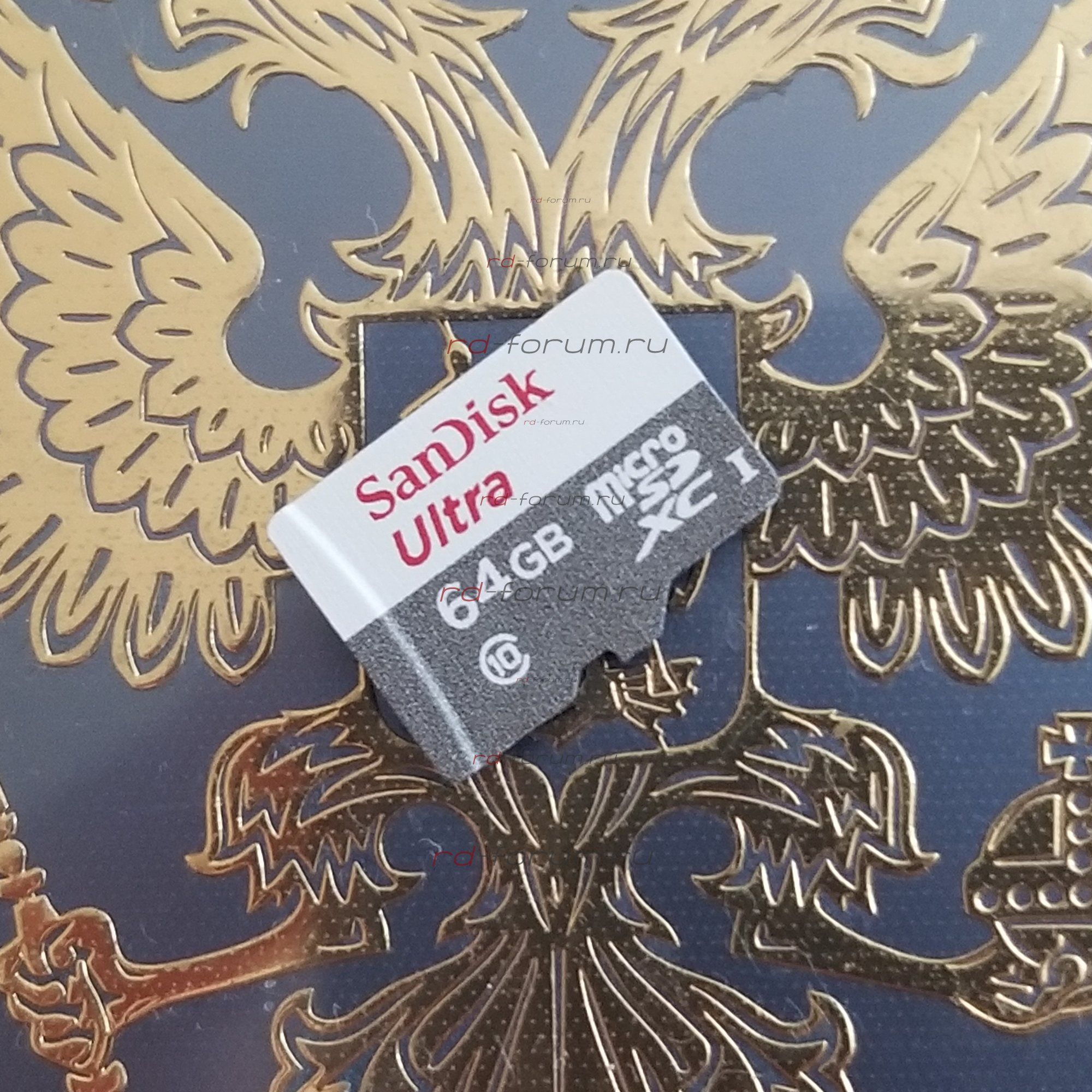

Работал без проблем, поиск GPS максимум минута. А вот вчера снова завис намертво через 1,5 часа работы... :( Отнёс в магазин, проработал у них до утра - сегодня позвонили, сказали всё нормально, не зависал...приходи-забирай...
@Arakal, карту памяти попробуйте поменять, должна быть маркировка не ниже UHS-1.

Да карты две пробовал, вот такие, форматировал предварительно, как рекомендовали прогой "guiformat" Карты новые, при покупке рекомендовали как один из лучших вариантов (надо было ещё другой фирмы взять)..
Аппарат мне очень понравился, насколько я успел заметить, очень хорошо отрабатывает радары, как "тихие" так и "громкие", но вот с зависонами не повезло... :( вот так понадеешься...
А никто не в курсе, систему ADAS не планируют прикрутить?
P.S. Тут мысль пришла... а какое разрешение и качество у Вас выставлено? Может я зря всё по-максимуму выставил? Хотел как лучше, а получилось как всегда? Позвонили из магазина, сказали "вот всё время стоит включенный и не зависает" поеду забирать...сделали... :(
