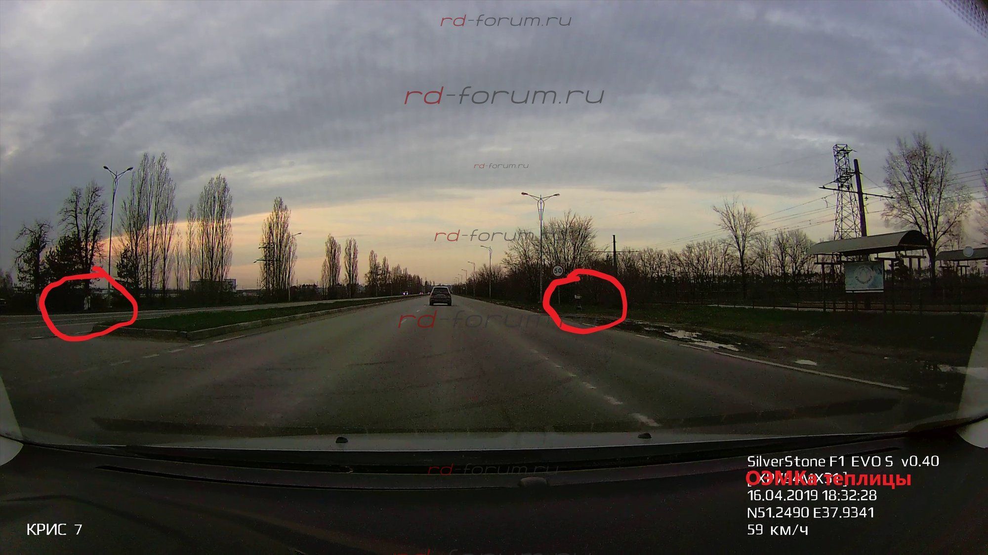

Катнул вчера 300км. по пересечённой местности, ну что скажу - по радарной части очень даже обрадовал аппаратик! Буду краток. В пути встретились 5 треног (туда-назад получатся 10) Все отработаны на ура! При настройках "средняя чувствительность" те что стояли "в спину" определялись от 300 и выше метров ("кривая" центральная улица посёлка), а "в лицо" от 500 до 1100м. при просмотре видео обратил внимания что надписи стали белого цвета. Понравилось слева указание радара и интенсивности сигнала. Так же при просмотре видео заметил что пару-тройку раз молча отрубался на пару минут-подключался GPS, т.е. на карте просмотра трек рисуется, а на видео координаты - прочерки, и самое неприятное что молча....Хорошо бы если бы предупреждал что нет GPS-сигнала, а то можно встрять. В оправдание могу сказать - лобовуха с сеткой обогрева (хотя телефону (всегда езжу с включенным навигатором - рисую карту области) и предыдущему регистратору это не мешало) и погода очень плохая - пасмурно, и в основном дождь... Теплица  ОЭМКа 51.249381,37.933888 500м в обе стороны.JPG

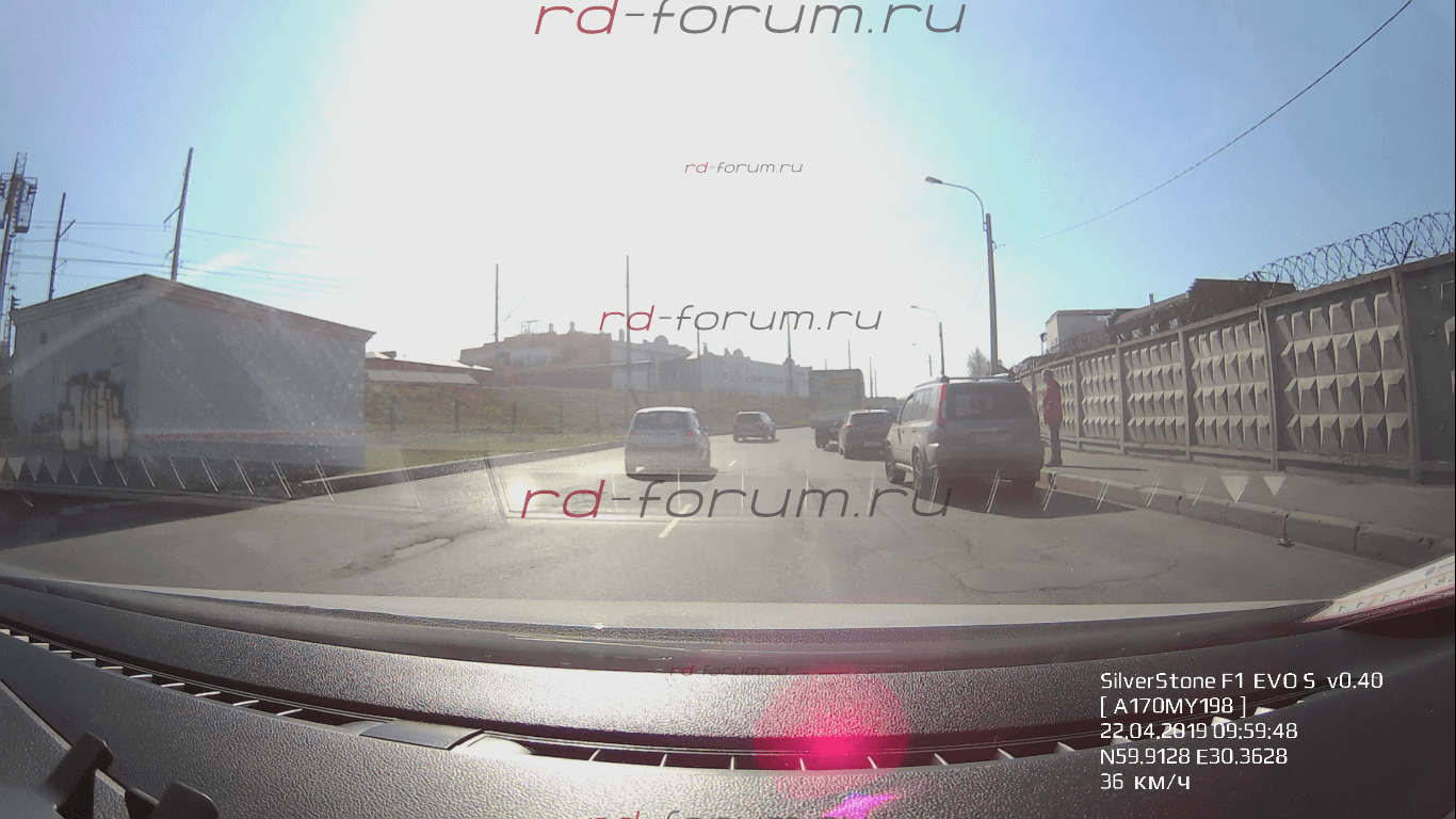

Подскажите, устройство новое, только купил.
При ярком солнце в лоб получается такой блик.
Так у всех или мне попался брак?

@d98rus У меня также. Увы фильтр не предусмотрен.
