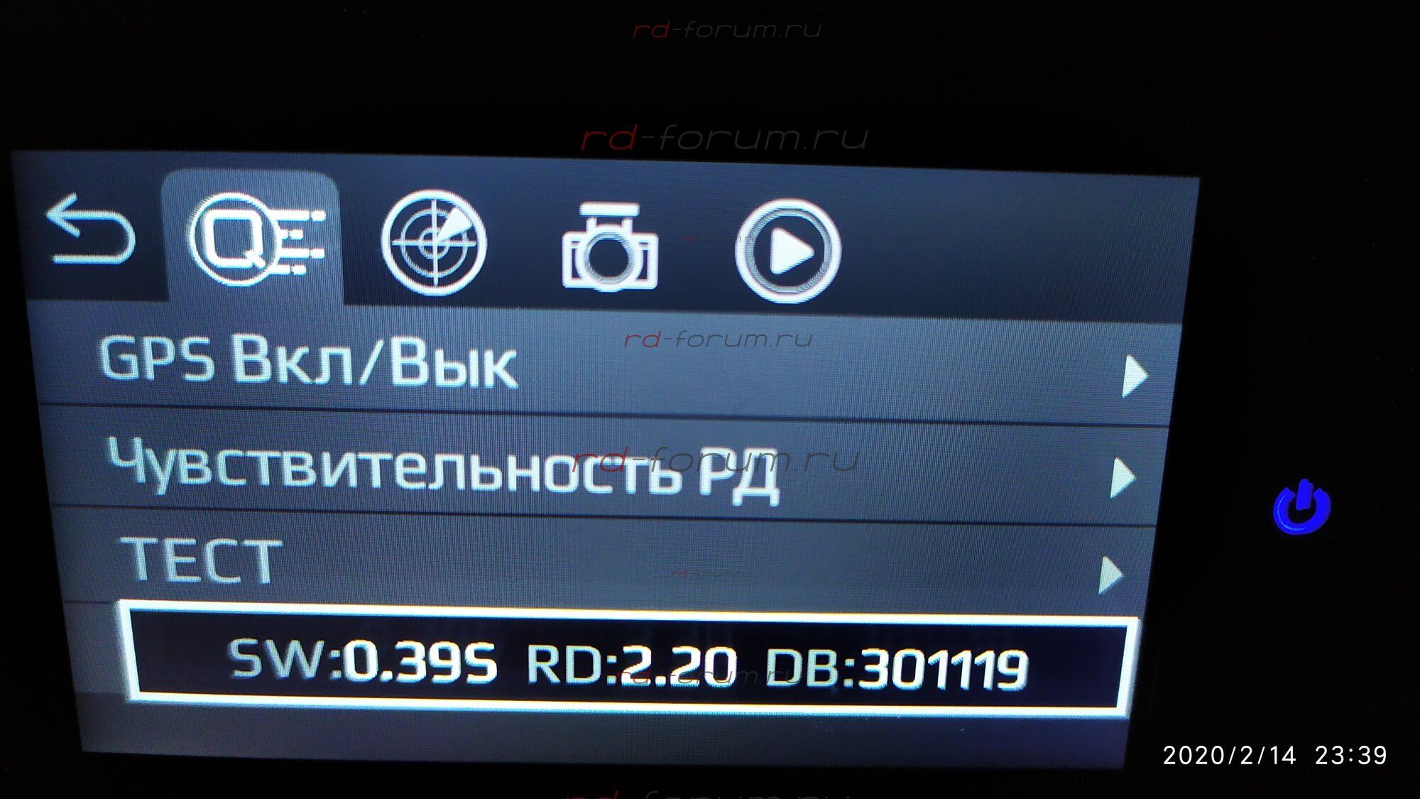

Вышла тестовая прошивка радарной части RD2.20 - улучшена работа на радар СКАТ.
У кого есть желание протестировать на радар Скат, пишите в личку.
Добрый вечер! Если есть возможность пришлите пожалуйста прошивку, предстоит дальняя поездка!
Здравствуйте.
Прошивка отправлена по указанному адресу, можете удалить личный адрес. Вообще-то, в дальнюю дорогу, нужно стабильно-проверенную прошивку ставить.
В ближайшее время прошивка появится в свободном доступе для скачивания на официальном сайте.
