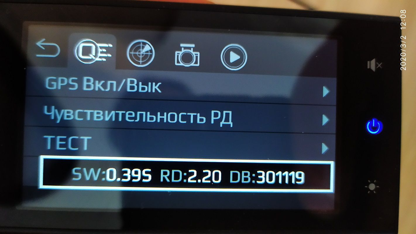

Покатался все выходные по городу на 2.20, ложные сработки на скат поднадоели честно говоря (режим город 1). Сработки кратко-временные, может секунду-две, после чего оповещение переходит на "диапазон К" или гибрид отправляет сигнал в бан. Вставал в районе помех с отключенными фильтрами - стабильной сработки на скат тоже нет. Ложные сработки в разных местах - и где просто помехи, в зоне действия радаров Арена. Детект стационарного кордона в спину теперь не по факту проезда, а заметно позднее (режим город1).Может так условия совпали, повторно проехать под ним времени не было.
Можно откатить прошивку радарной части на 2.10?
sw_@
14.09.2019
116
Оренбург
Neoline 8700s/SS Hybrid S-Bot
Lada Granta
А почему - нет ? Откатывайтесь.

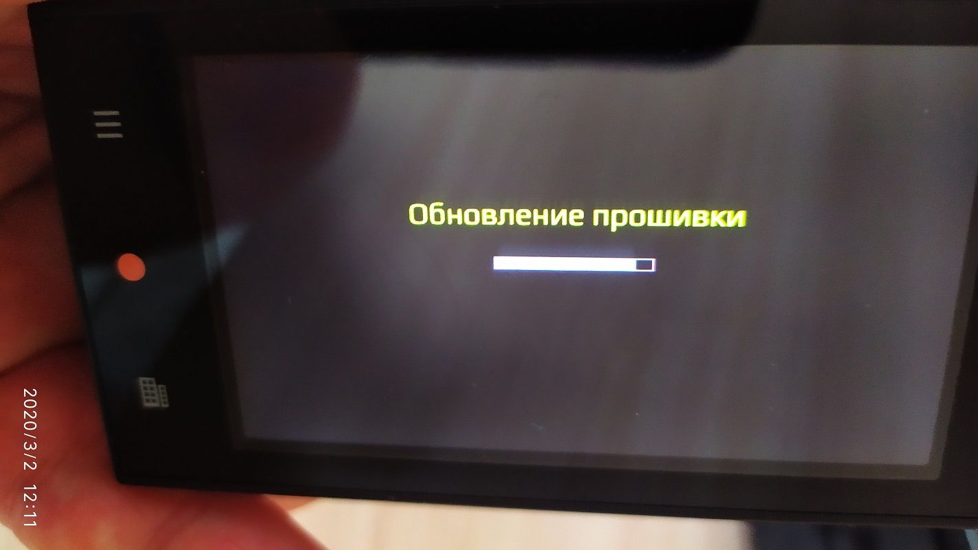

Если просто закинуть предыдущую то при загрузке либо бесконечно висит стандартная заставка "сильверстоун" либо потом после заставки черный экран и ничего не происходит
Странно, сейчас проверю.

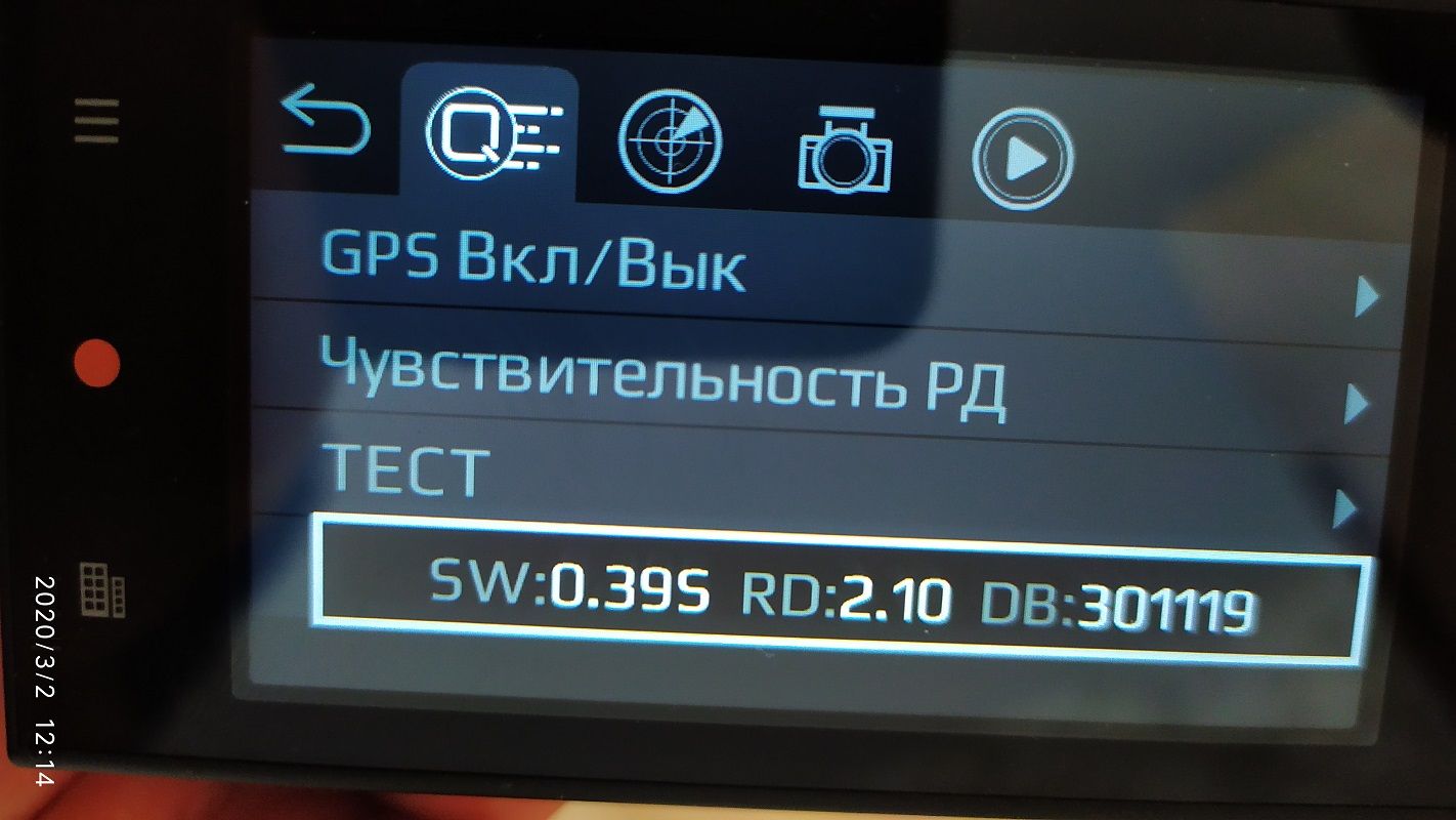

Никаких проблем при обновлении не обнаружил, файл прошивки скачан именно сейчас с официального сайта.
Причем снова обновился на версию RD2.20
Обновляете скорей всего от аккумулятора, RD часть так не обновить, подключите обязательно 12v.
Да, действительно, пытался обновиться от аккумулятора. От 12v обратно прошился без проблем, спасибо
Пожалуйста.
