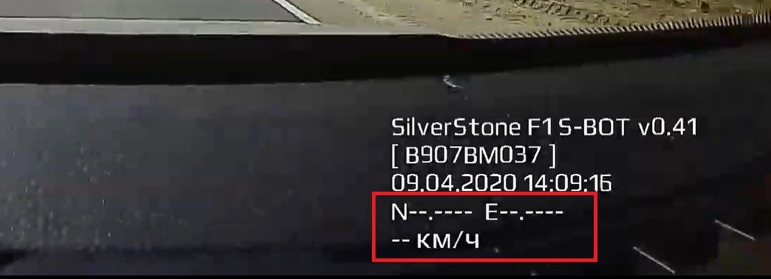

Поездка из Пучежа в Иваново через две деревни
Изредка GPS отваливается при движении, заметил при просмотре видео файлов на компе.
@raf1959, вы имеет ввиду это отсутствие координат при движении ?
Это не отвал GPS, это в настройках Автооткл записи скорости, по умолчанию 110, на видео вы двигаетесь свыше 110, пропадает скорость и координаты, координаты тоже исключили для отображения.
Если вам требуется постоянное отображение координат, выкл или установите выше порог скорости.
Это не отвал GPS, это в настройках Автооткл записи скорости, по умолчанию 110, на видео вы двигаетесь свыше 110 и пропадает скорость и координаты, координаты тоже исключили для отображения.
Это я уже давно понял.
