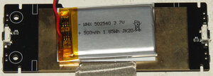

С недавних пор S-Bot перестал включаться после отключения т.е. заглушил машину, выключился, через 5 минут завел машину - не включился и повторно можно включить только через час-два.. Было у кого такое из опыта эксплуатации?
Не на гарантии(
Не было. Но причиной, в теории, может быть аккумулятор внутри аппарата.
Попробуйте включить его с кнопки. Если не включается - меняйте аккумулятор. Родной там стоит плоский на 500мАч, но места в корпусе довольно много, поэтому по размеру запас там огромный.
Тоже про него думал, огромное спасибо за фото с маркировкой! Разберу-посмотрю вдруг вздулся, закажу новый на али..
Вы ж в Москве, зачем на али? Там, во-первых, ожидание, во-вторых обман (пишут одно, а присылают гораздо меньшей ёмкости), а в-третьих, что самое важное, гарантии ноль. Проще купить в местных offline магазинах. Денежки будут те же, если не дешевле, но главное гарантия есть. В "Профи" или "GreenSpark", или ещё каких сетевых посмотрите.
