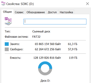

Добрый день.
Имеется регистратор Silverstone Hybrid S-bot с последней актуальной прошивкой (SW 0.48) и карта памяти Samsung на 128 GB, отформатированная в FAT32 с помощью GUIFORMAT.
Проблема в том, что по факту регистратор записывает около 58 GB и начинает затирать старые файлы, как будто бы карта полная.
Как вылечить эту проблему?

В рекомендациях к рд вообще карты памяти максимум 32 гб., у самого стоит на 64

Отформатируйте карту в самом устройстве, карты большого объема должны быть в exfat

В меню имеется пункт с процентным делением объёма карты памяти на три папки для "Записи", "Событий", "Защищённой записи". Возможно, по умолчанию у Вас выделено под "Запись" 50 процентов общего объёма карты памяти. Эти проценты можно менять. Вроде бы этот пункт в последнем разделе.

У меня тоже стоит большая карта, только на 256 Мб. Отформатировал в устройстве 15-70-15%. Всё равно пишет только 500 файлов по 137 Мб. Это и есть 65 Мб, похоже ограничение на запись 500 файлов, не считая папок Event и Emergency, там не знаю какое количество
