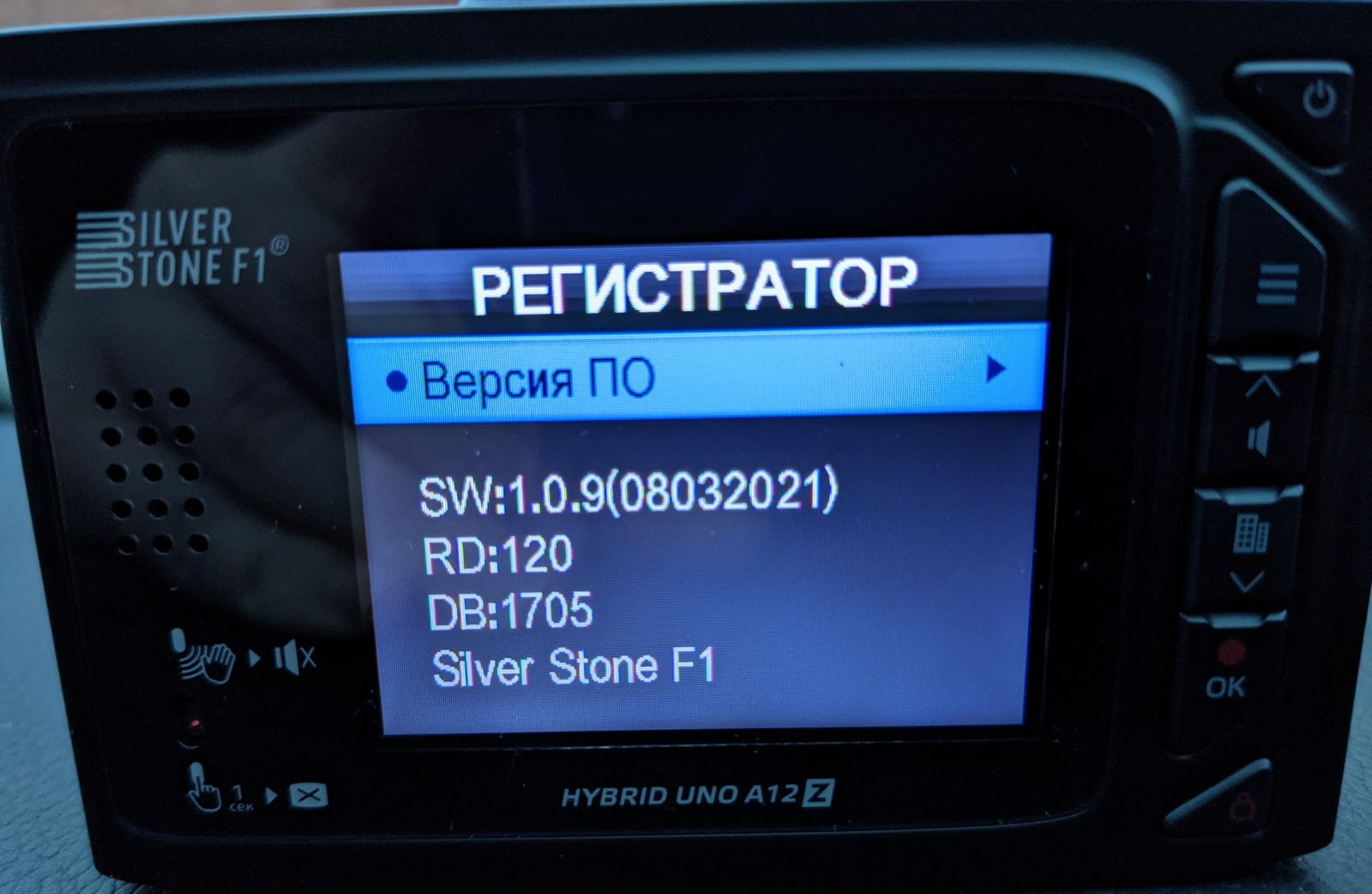

Пришла замена простого 12Z на 12Z WIFI за полторы недели через CDEK. Трек отслуживался . Хотя отправлял не 100% комплектации, получил в полной в не вскрытой заводской упаковке. Стоит прошивка: SW: 1.0.9(09122020) RD:120 DB:2808. Неожиданно и приятно

Ну, я парень отчаянный. Обновился вчерась. Всё делал по инструкции, которая в архиве с прошивкой. Базу накатил копированием на карту. Думал, что можно одновременно обновить и прошивку, и базу. Но нет. Надо с ноутом в машину идти. Приложение выдали в телеграм-чате, тоже работает. Осталось найти радары в городе, чтобы протестировать радарную часть.

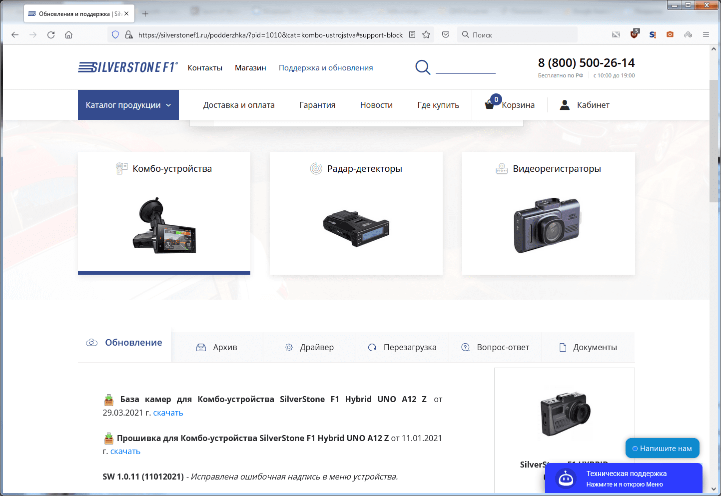

на оф. сайте сменили имя прошивки ...Прошивка для Hybrid UNO А12 Z Wi-Fi от 08.03.2021 г. (для устройств с конденсатором, SN 2012...
Те. можно скачивать

Добрый день, кто-нибудь знает? Обновлений баз данных больше не будет на эти модели?
На сайте последняя от 29 го марта этого года
Официалы заявляют, что обновление доступно бесплатно, как у них принято - пишите на почту, решат кулуарно
По всем вопросам связанным с обновлением данных устройств просим обращаться на почту client@interpower.ru. Обновление баз на данных устройствах доступны пользователям бесплатно.
Для личного использования Ежедневное альтернативное обновление радар-детекторов и комбо-устройств был бы удобнее, для продавцов - связывайтесь с дистрибьютером.

А где прошивка для SilverStone F1 HYBRID UNO А12 Z на оф сайте? Ее нет в списке
Ощибка моя, искал в 3м столбце,а надо было в 1м.

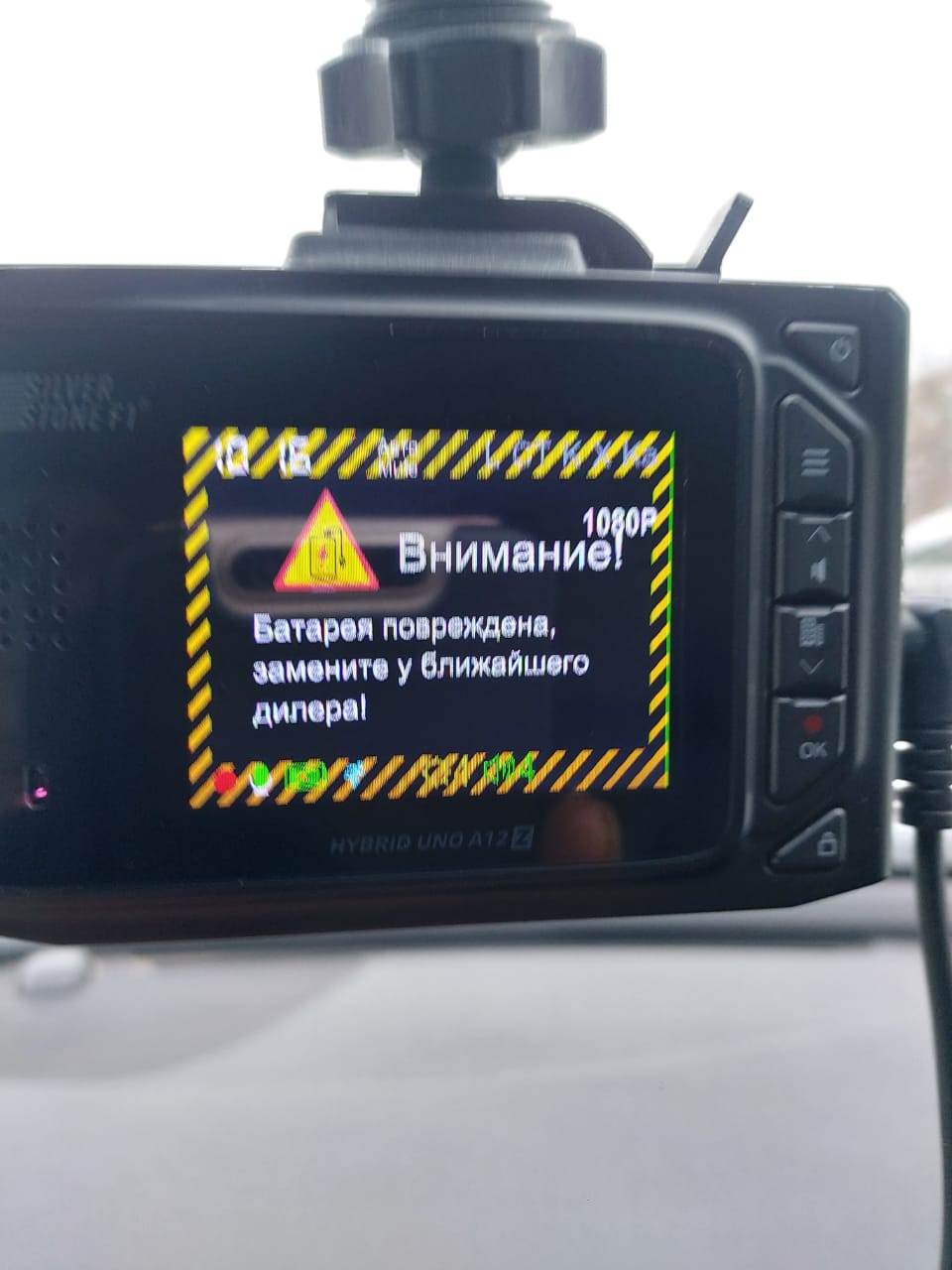

Регистратор с акб, в мастерской одном даже новый акб поставили, вроде обновили что то, дальше мы бессильны сказали, и отдали.
Теперь такая ошибка о неисправной батарее. (см фото).Как исправить?
Рекомендуют они так:
SW:1.0.9(22122020)
Прошивка с предупреждением о неисправной батарее. Обратите внимание, что при появлении надписи о неисправной батарее - нужно как можно скорее обратиться в сервисный центр для замены АКБ.
  • После обновления этой прошивкой при первом включении аппарата на экране появится предупреждающая надпись. Но если отключить питание, а затем снова подключить, то предупреждающая надпись не появится, если батарея хорошая.
  • Если аппарат был выключен не нормально (не было логотипа при выключении), то при следующем включении появится предупреждающая надпись. Но если отключить питание, а затем снова подключить, то предупреждающая надпись не появится, если батарея хорошая.
  • Если сделать сброс (reset), то тоже появится предупреждающая надпись.

Кто то обновлял человеку,такая ошибка о неисправной батарее. (см фото).Как исправить?
Заменить аккумулятор на новый исправный. Т.е. банально последовать инструкции. Либо переделать на ионистор, если знаете как и если он есть.
Но... если предложение SSF1 ещё актуально, просто отправляете этот аппарат им, а они в ответ новый присылают. Уже с ионистором вместо АКБ. И с Wifi.
