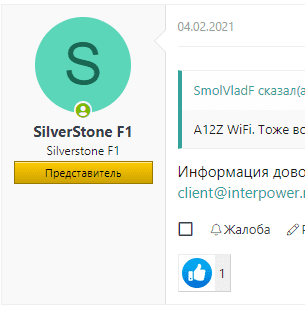

Тут же, чуть выше на странице:
Где метка Заблокирован?
С какой целью дезинформируете народ?
Недавно были оба представителя с красными знакам о блокировке. Я не слежу же каждый день. Просто хотел человеку помочь. Ну в любом случае, думаю, что мой совет ему помог.
