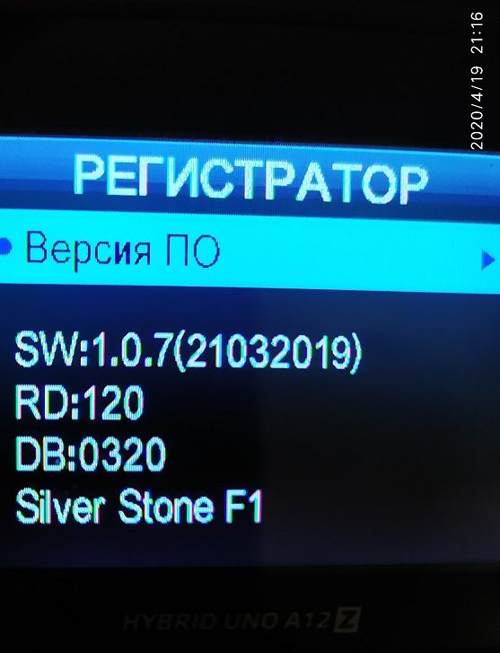

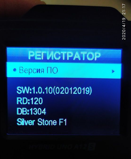

Добрый день ! Имеется SilverStone F1 Hybrid UNO A12 Z, не получается обновить прошивку, стоит прошивка RD 14 , на официальном сайте имеется пошивка RD 120 , закачиваю ее по инструкции , подключаю питание от авто как положено , выходит надпись обновление , прибор вроде как обновляется , но после перезагрузки в системе снова пишется RD 14 , кто нибудь сталкивался с такой проблемой ?
Реакции
6 591
Здравствуйте.
При контрольном обновлении прошивки радарной части RD120, моделей UNO A12 S и UNO A12 Z WiFi - проблем не обнаружено.

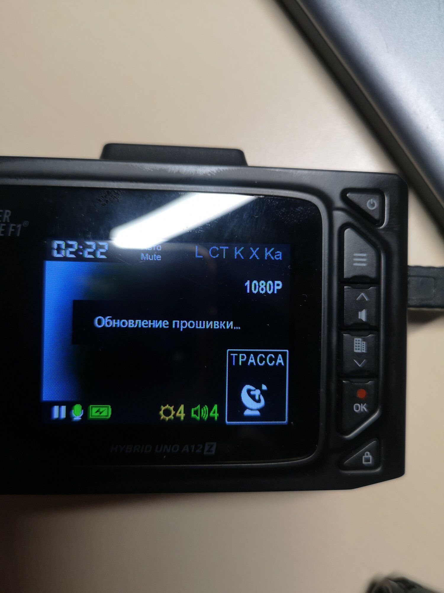

Добрый вечер! Вот такая с устройством silverstone f1 hybrid uno a12z. Завис при обновлении радарной части результат на фото. Еще прилагаю фото где DB 0000 карта установлена в устройство,а где DB 2505 карта изъята из устройства.
Подскажите как решить проблему.
Пробовал установить предыдущую версию прошивки самого железа, при обновлении радарной части вышла надпись updating rdfw failure. Понятно что ошибка, но в чем она не понятно.
    217,3 КБ · Просмотры: 506
    217,9 КБ · Просмотры: 482
    264,6 КБ · Просмотры: 467
Реакции
2 018
Да, мне тоже интересно, как восстанавливать прошивку в процессоре на плате РД, если в версии стали отображаться ноли. Именно после неудачной процедуры прошивки файла rdfw.bin.
На плате RD есть разъём для ISP, а есть ли в каком-то СЦ необходимое оборудование для восстаноления прошивки через него?
@Artsmel, а у Вас... питание на видеорег точно 12В подаётся? А то на приведённых фотографиях аппарат запитан от USB - в этом случае РД часть просто не работает.

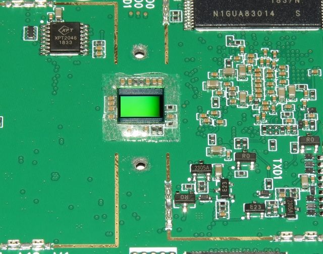

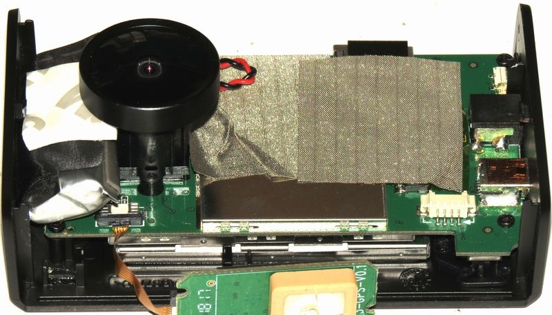

Добрый день,
UNO A12Z начал периодически зависать на видео: то появляется зеленый экран, то темный вообще. РД часть в это время работает. Карты памяти меняли.
Что может быть?
Реакции
2 018
Высока вероятность, что причина такого поведения в пайке видеосенсора к плате.
Abzal
31.07.2013
520
Реакции
56
Казахстан
Sho-me G1000 Signature
Toyota Land Cruiser Prado 120
Можете показать на плате где именно?
Реакции
2 018
А потом снимаете держатель с объективом, отвинтив 2 винтика с противоположной стороны.
К сожалению, фотографии, как матрица выглядит именно в этом аппарате, у меня нет (собственно, выглядит она точно так же, т.к. это одна и та же OV4689), есть только фото
По периметру там липкий двухсторонний скотч, специально для удерживания возможных попадающих пылинок при сборке.
Снимаете его, а потом безотмывочным флюсом для пайки безсвинцовых bga корпусов капельку под матрицу, грея феном плату только снизу. Сверху греть опасно - можно повредить матрицу. Заклеивать её ничем сверху не надо, потом может быть проблемно оттереть следы клейкого материала с неё.
Собственно, это всё. :)
Греть до плавления припоя, как расплавится - слегка качнуть матрицу. После полного остывания проверить результат, можно даже без объектива, чуууть-чуть перегибая плату в разных плоскостях, но не более, чем на 1мм суммарно, иначе можно поотрывать дорожки под корпусами процессора и памяти.
Если всё хорошо, можно вымыть флюс из-под матрицы, а можно не вымывать, если он был хороший (типа эрсы-8001, который с виду как вода, а не подделка жёлтого цвета), после стекло сверху протереть изопропиловым спиртом от возможных остатков испарения флюса, наклеить обратно рамку из двустороннего скотча и собрать в обратной последовательности. Объектив клать на стол внешней линзой вверх, чтобы пыль внутрь не попала.

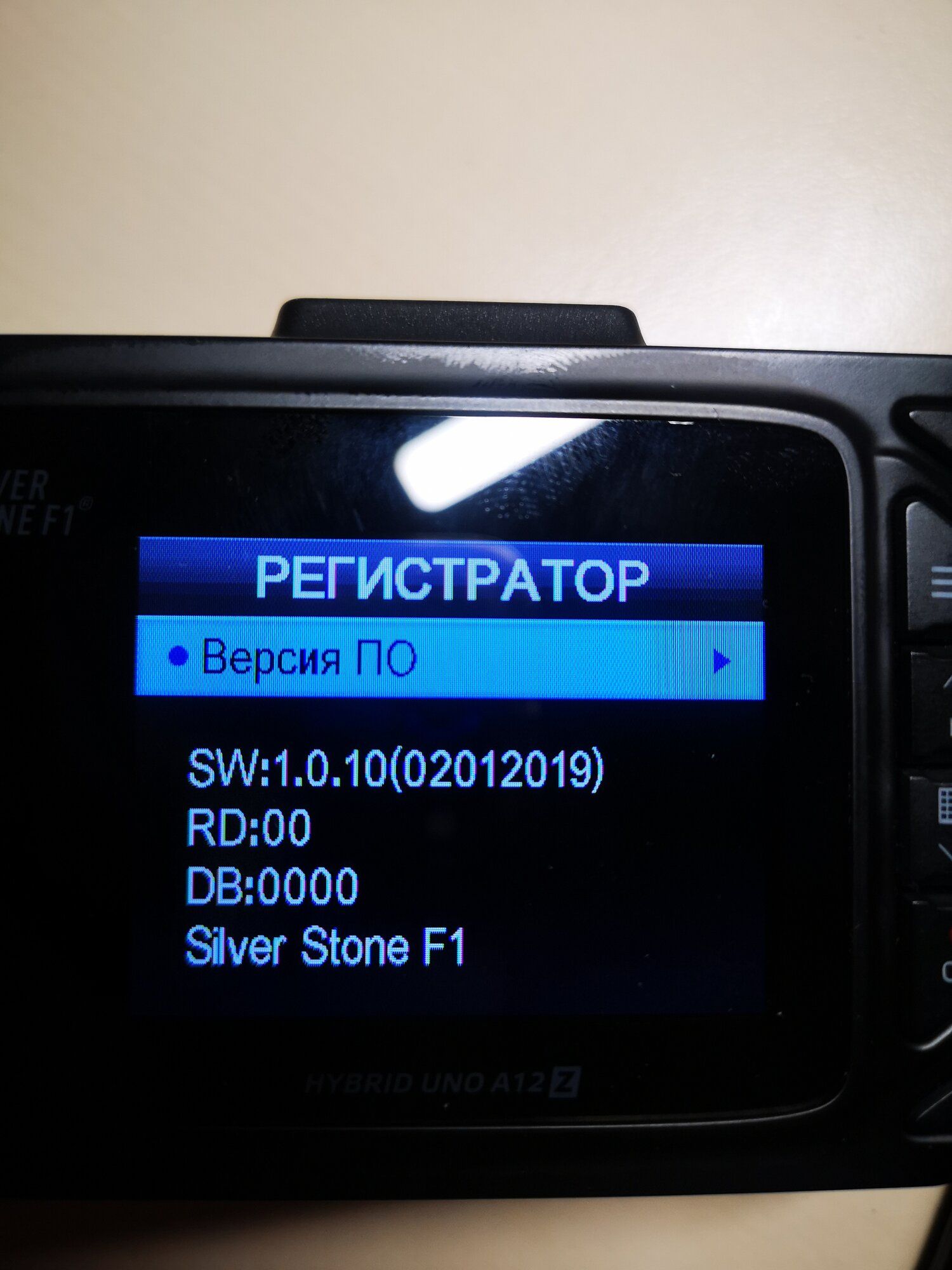

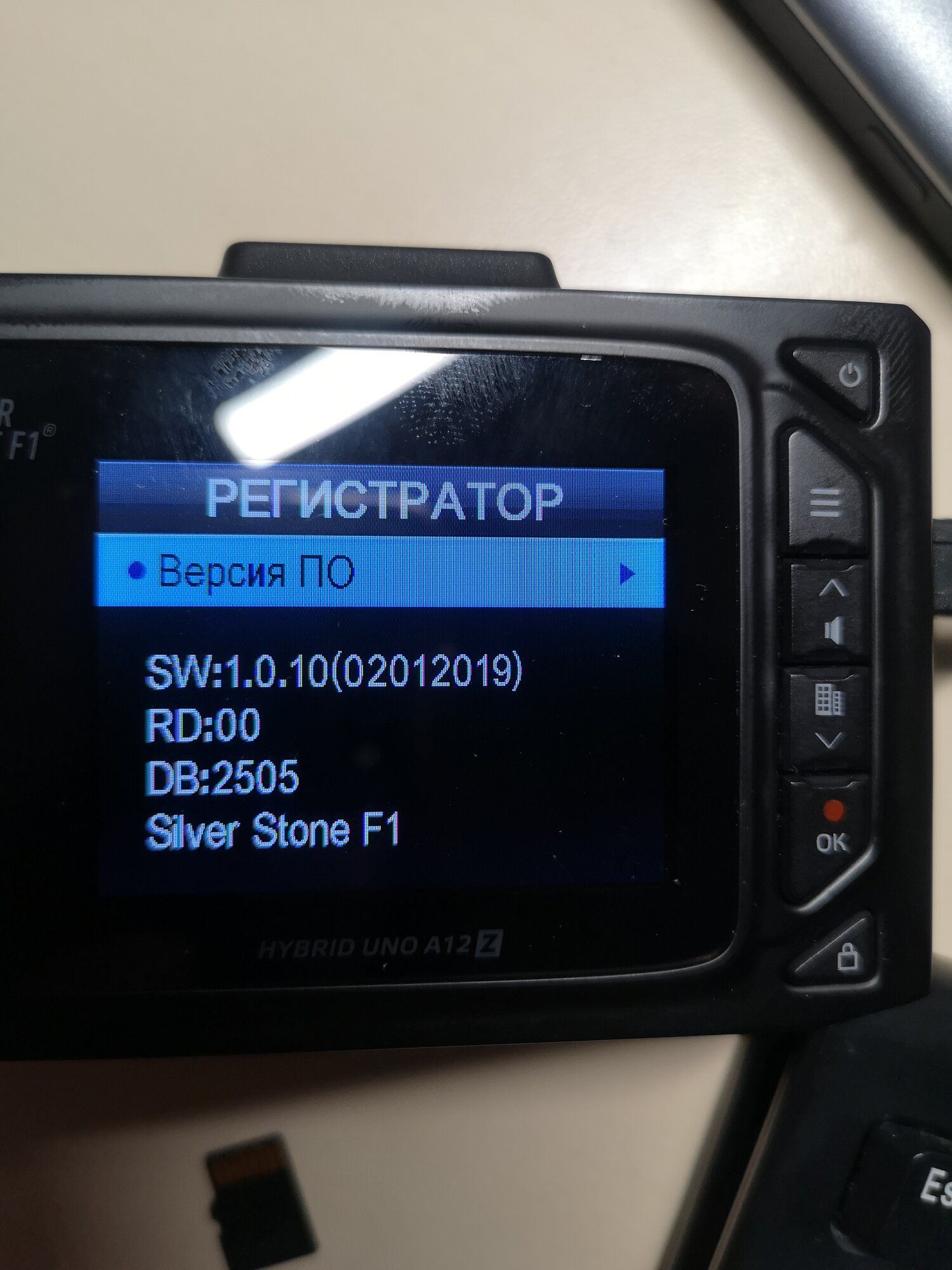

Сдуру обновил прошивку по вай фай на A12Z - после чего у меня слетели базы данных точек и перестал видеть файлы прошивки и базы данных точек на карте памяти. Решил попробовать обновить радарную часть - обновило без проблем. тоже показывало 120. после чего увидел и прошивку 1.0.9 и после обновления - увидел и файл с базой данных. Однако теперь в версии ПО показывает RD:00, хотя раньше было 120. попытался снова обновить радарную часть - обновление проходит успешно, но после перезагрузки все равно показывает тут нули. Это так и должно быть на новой прошивке или же бага?
