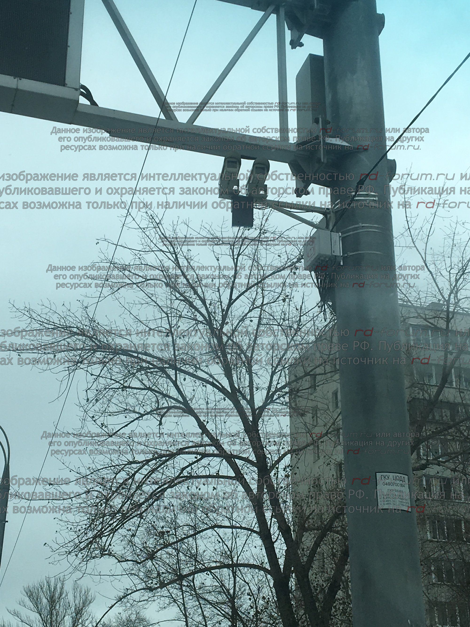

Подскажите пожалуйста, что это за камера? Комбик на нее вообще не как не реагирует, а вот штраф с нее разок пришел (платил через приложение, "письма счастья" нет на руках, чтобы узнать название ее). Проверял на всех режимах трасса/город1-2, реакции нет на эту камеру :(
@shura911ya
А реакции радарной части и не будет, это без радарный комплекс, похож на тип Поток-ПДД, но вроде в МО не был замечен, скан штрафа можно глянуть ?, дайте информацию и координаты, возможно надо вносить в базу, нужны данные, если все верно и срастется с вашими данными - оповещение будет, но только по базе GPS.

@shura911ya
Скан штрафа смогу предоставить только завтра (лежит письмо на почте). Вот координаты 55.738028, 37.681733 Дальше по этой дороге есть такая же камера на которую идет слабая реакция К диапазона, вот координаты 55.736067, 37.700839 Смотрите, напротив весит такая же камера (координаты 55.735943, 37.702392), он ее определяет заблаговременно и сообщает, что это маломощный радар... Уточню, что камеры которые описывал далее, они выглядят не много по другому, такая же как на фото, но сама камера одна, а не две.

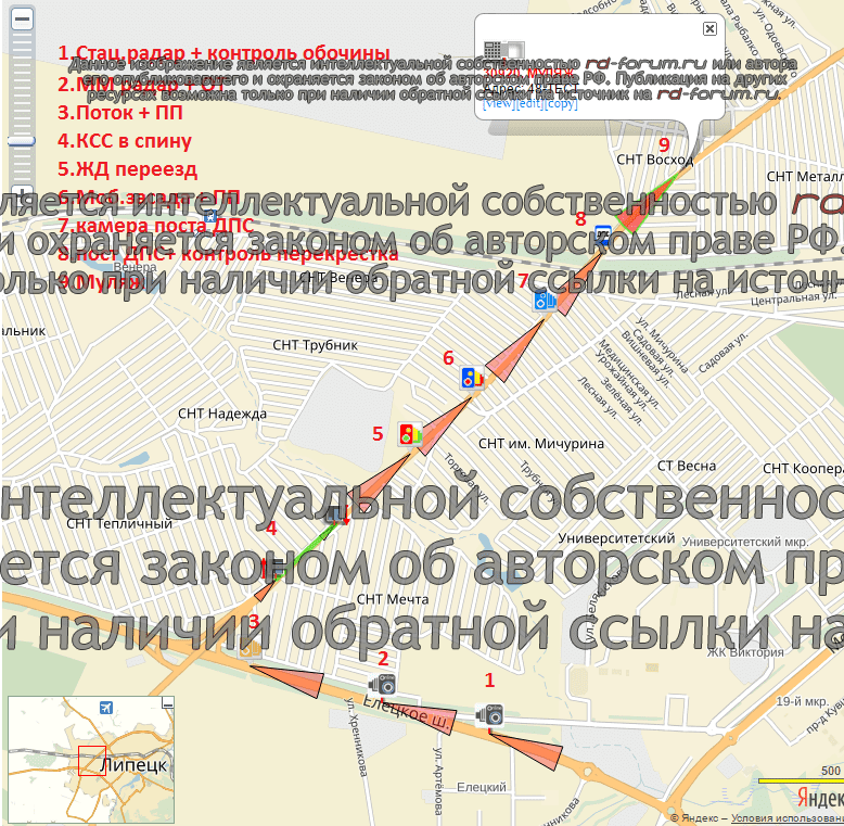

После нескольких сообщений о некоторых задержках в звуковых оповещениях на точки из базы сделал небольшой тест, добавлено 9 тестовых точек, спасибо @Maicl
Ну и собственно всё на видео, никаких задержек. Могу со 100 % уверенностью сказать, что все задержки зависания - это проблемы с картой памятью. Самый главный минус - это приоритет оповещений GPS над радарной частью, 2 криса проехали в полной тишине, в этот момент шло сообщение о точке из базы, от радарной части тишина, только визуальное оповещение

@Artur48
Спасибо Артур, мне интересен это тест по работе оповещений GPS в + с дополнением (флаг), вижу все работает без проблем, все окей - спасибо.
