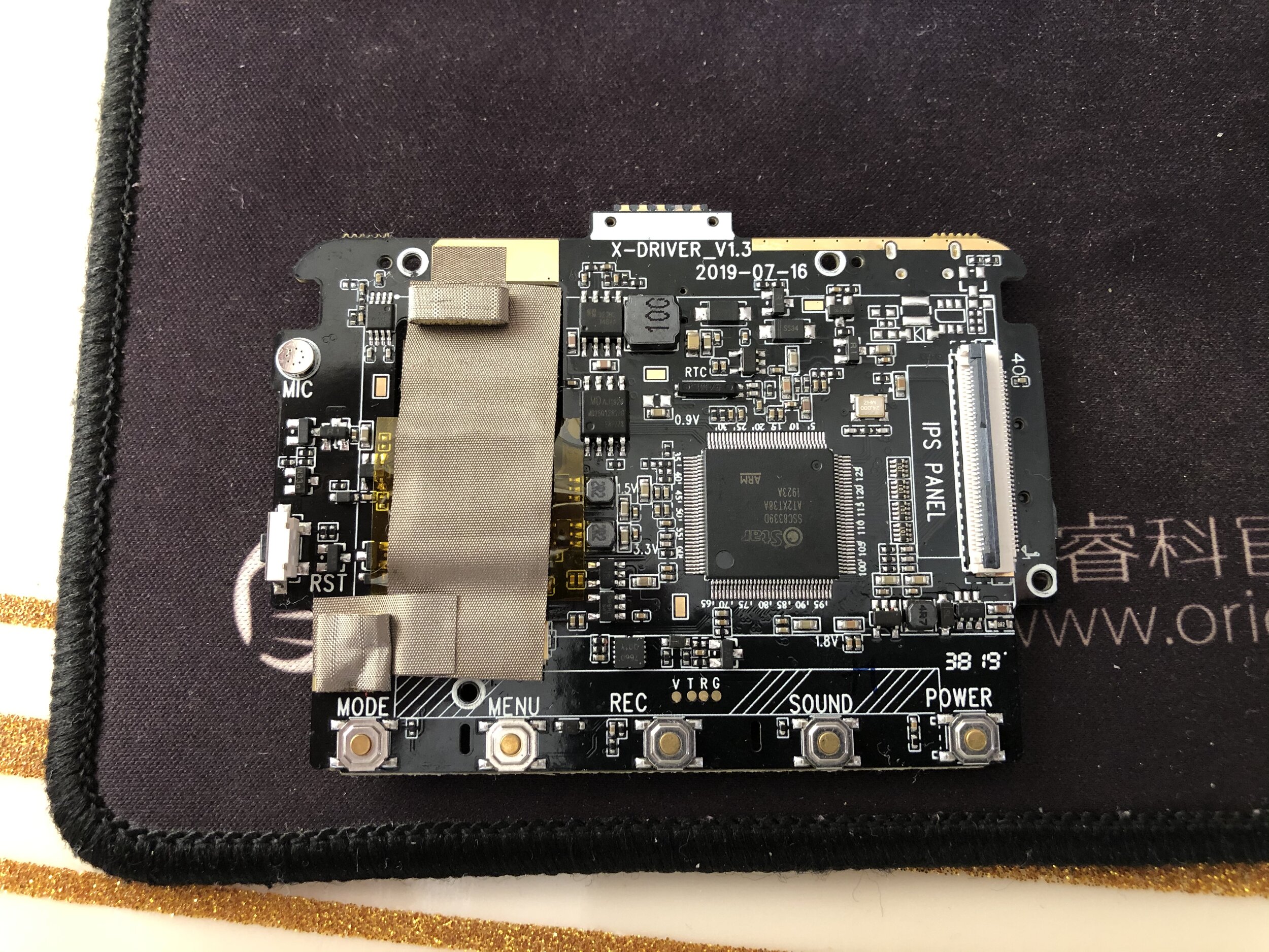

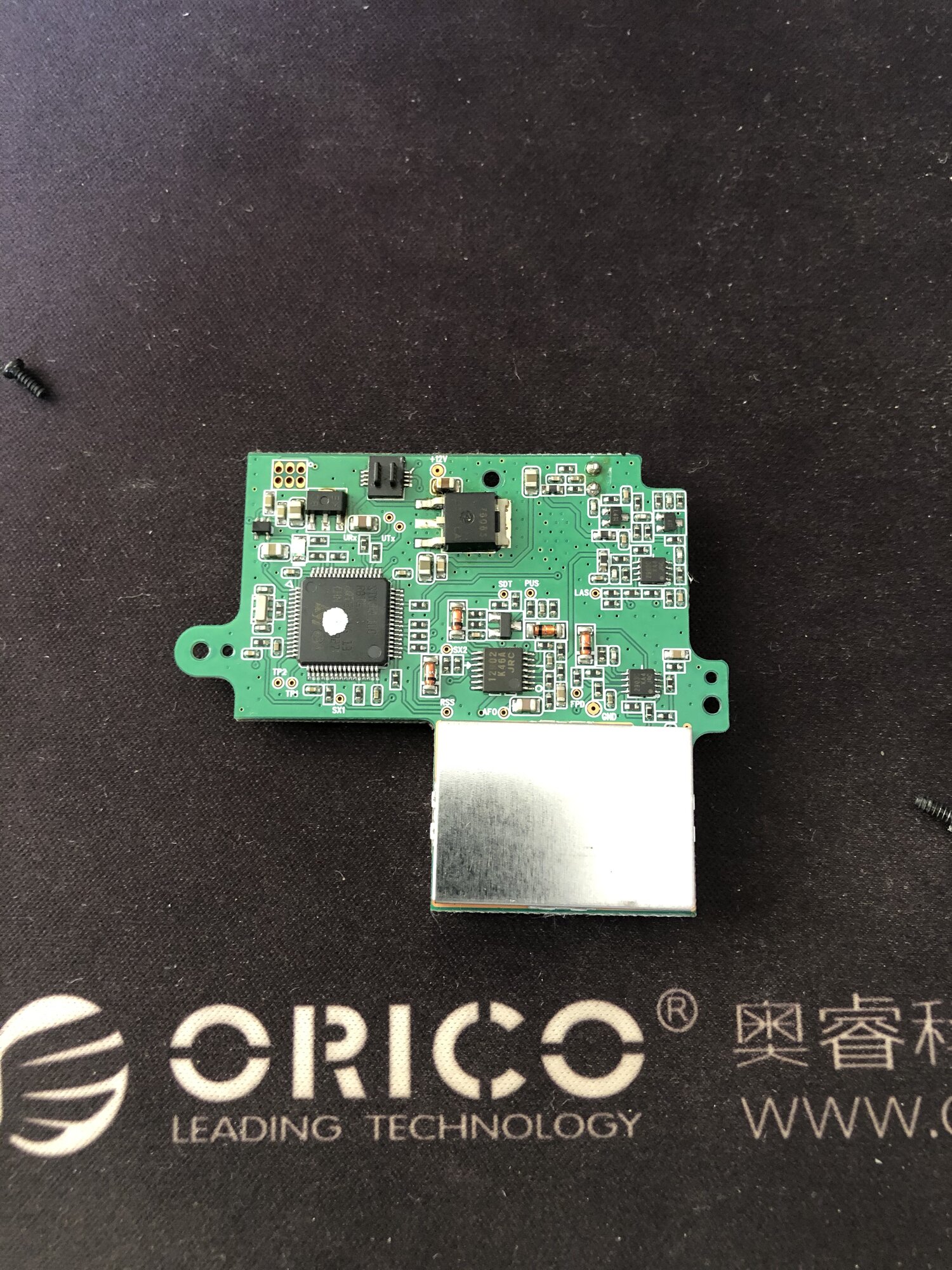

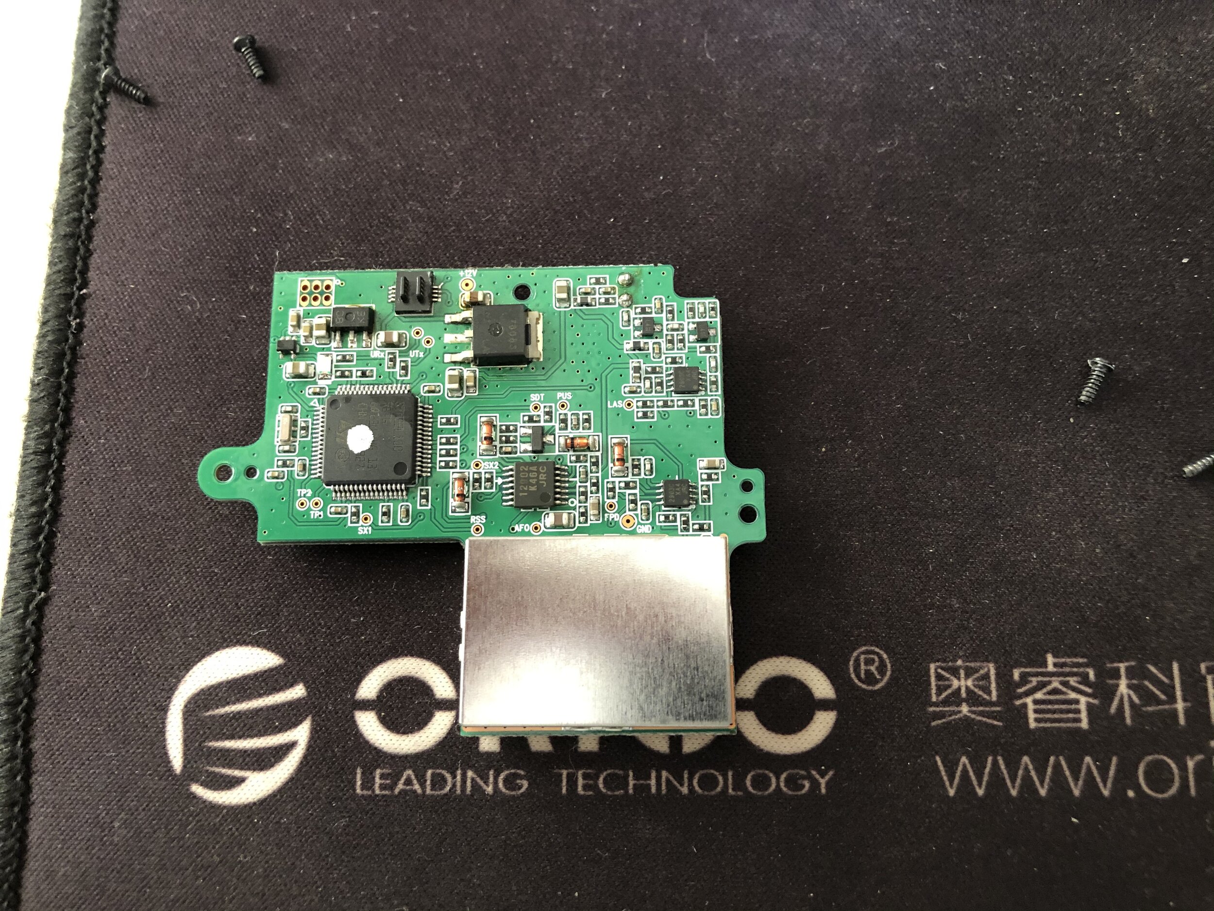

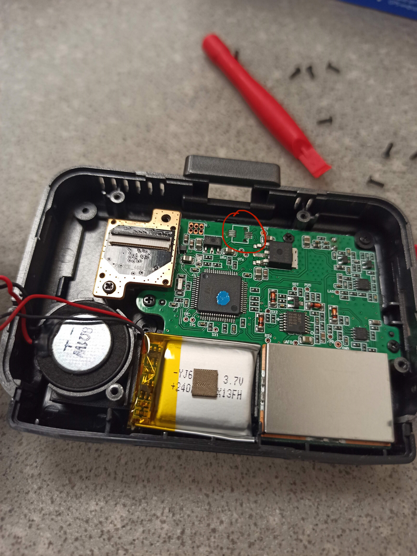

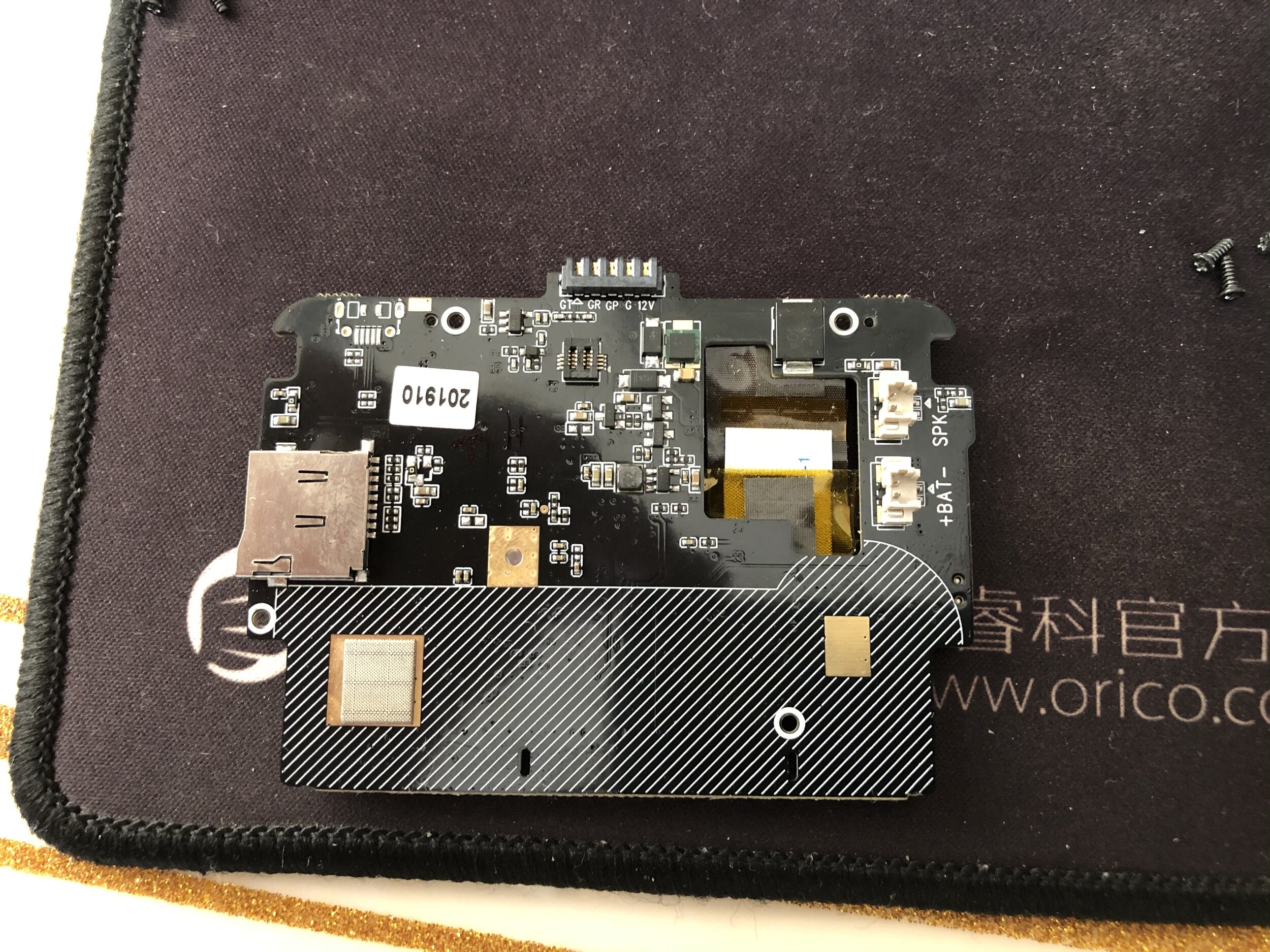

Добрый день, друзья! У меня такая ситуация. После изменения присоски на новую не ловит ГПС. Постоянно ищет спутники. Уже как 2 дня такая ситуация.
Что можно делать? Спасибо заранее.
@UcBirDord, установить в "новую" присоску GPS-модуль из старой. Т.к. модуль именно в ней. И, видимо, он "не того"...
UcBirDord
11.07.2023
Азербайджан
X-driver
Santa
Спасибо за ответ, но проблема в том что со старой присоской тоже не ловит.. Из за ошибки на радарной части я открыл сам аппарат и отпаял проблемную часть. После этого вот не ловит.
Может при открытии что то вышла из строя связанный с GPS модулем.
@UcBirDord, может. Т.к. Вы далеко от меня, то может получится дистанционно помочь... Если будет Ваше желание, конечно - то рассказывайте, что за проблемная часть была отпаяна, какая ошибка РД-части была? С фотографиями высокого разрешения, чтобы было видно все подробности.
UcBirDord
11.07.2023
Азербайджан
X-driver
Santa

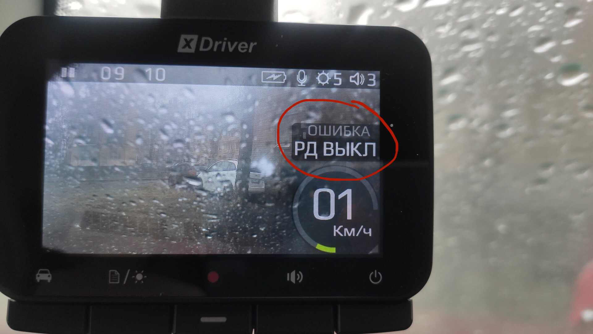

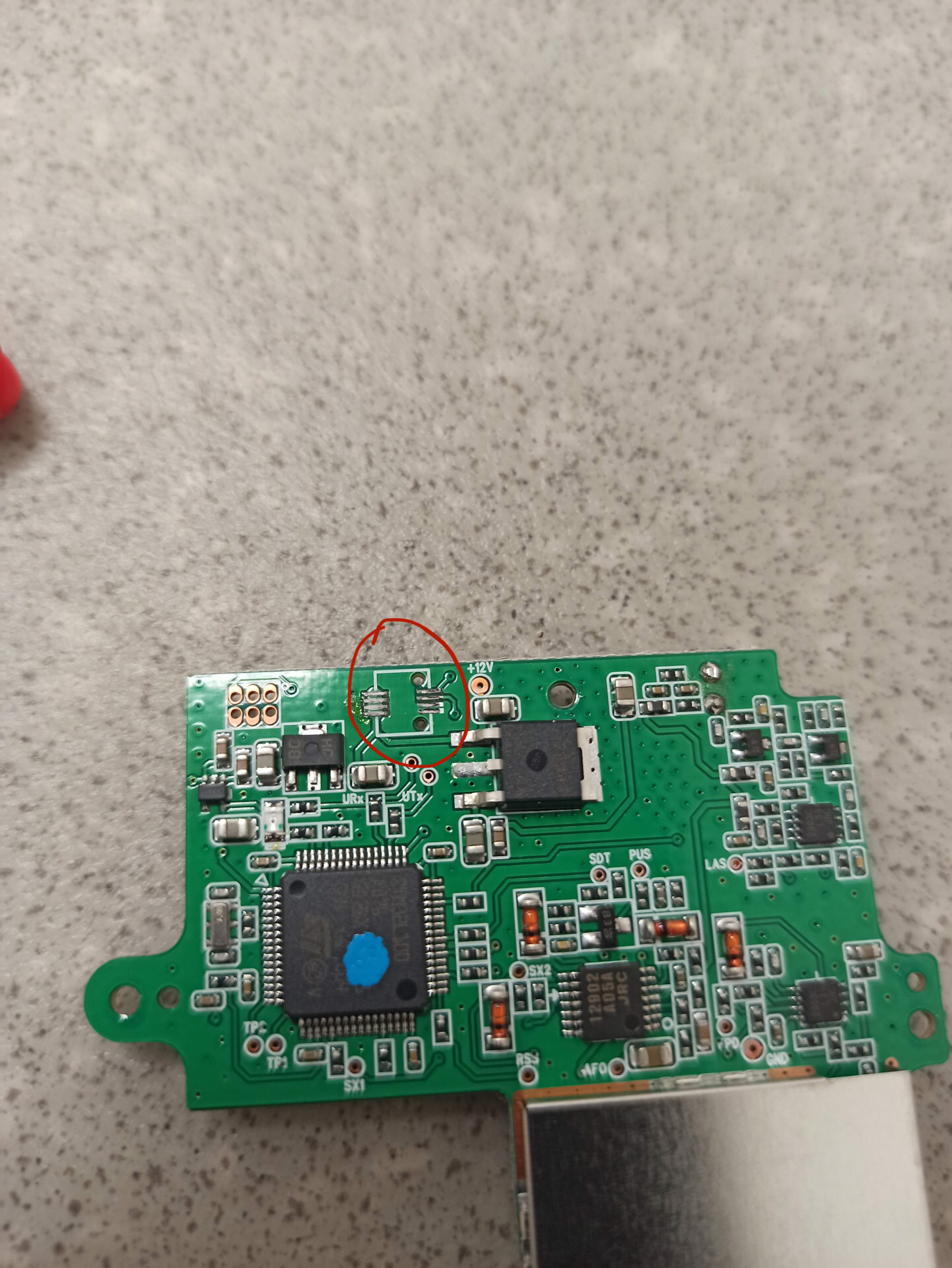

После некоторое время, а конкретнее после отвала присоски - в устройств перестал работать радарная часть. В этой теме у некоторых были такие симптомы с аппаратом.
Выскакивало «ошибка» на радарной части экрана (фото точ в точ как у меня).
В теме было написано что и куда паять. Я так и сделал (фото в приложении).
После этого радарная часть поработало, а вот спутники уже никак не находит..

Хорошо, это понятно. А на основной плате что сейчас происходит? Может быть, когда её извлекали из корпуса, отпала пайка какой-то из ног разъёма, подключающегося к "присоске"? Они там не очень надёжно припаяны.

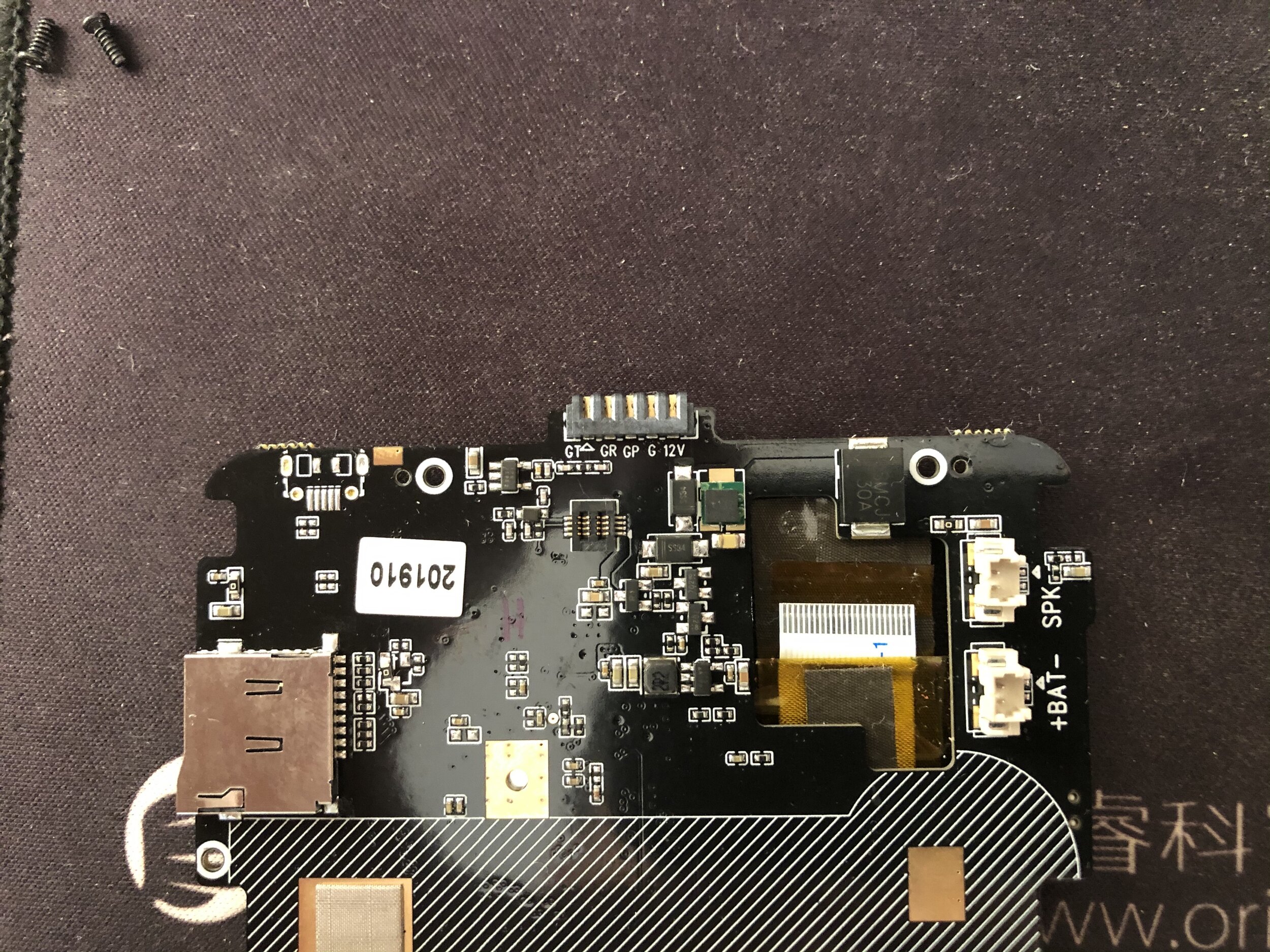

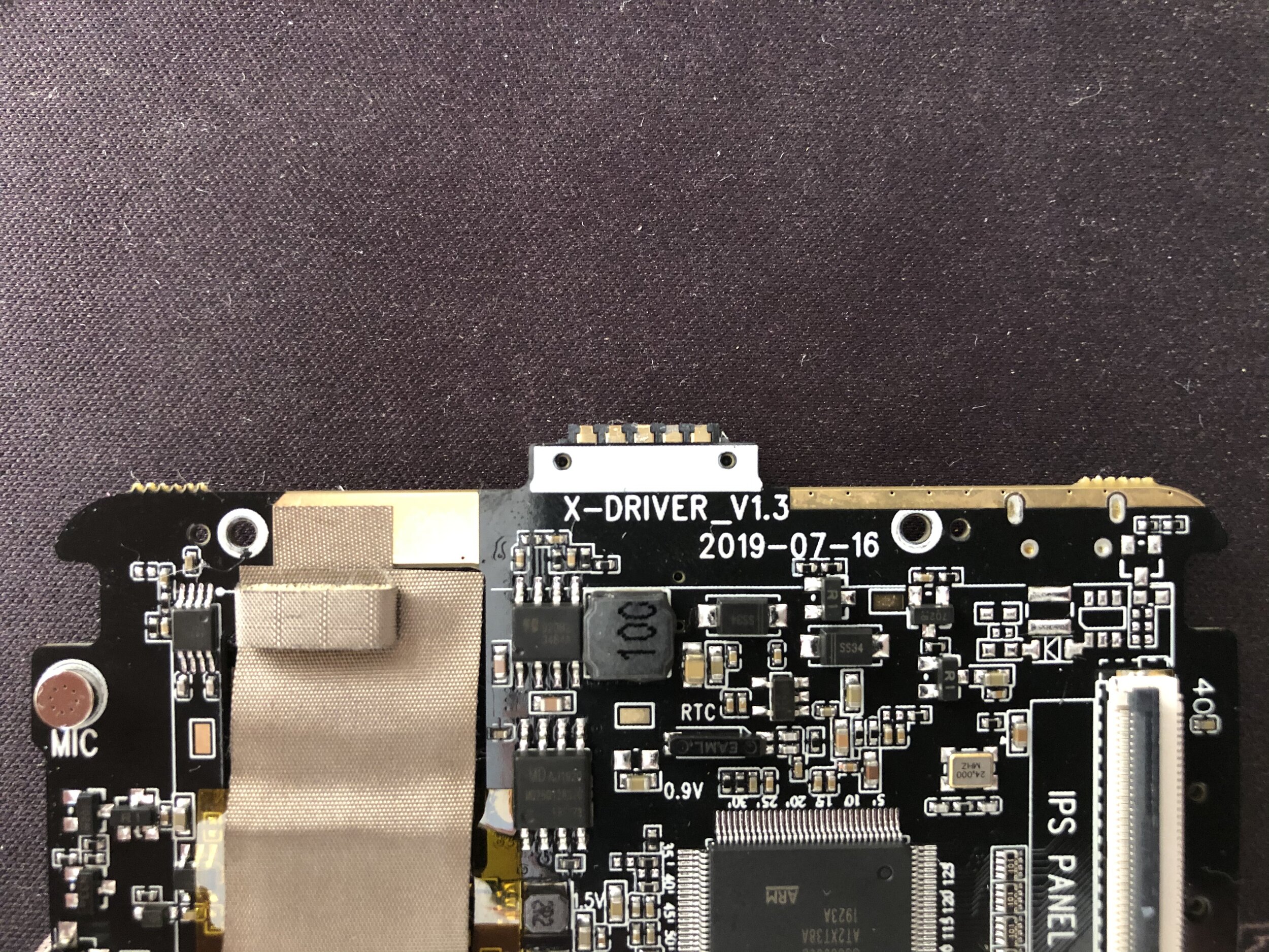

Вот посмотрите, заново отправляю фотки. Открыл аппарат, посмотрел. Вроде все ноги разъема на месте. Куда посоветуете подглядеть ?
    1,1 МБ · Просмотры: 190
    1 МБ · Просмотры: 185
    1,1 МБ · Просмотры: 193
    1,1 МБ · Просмотры: 217
    993,5 КБ · Просмотры: 176
    646,5 КБ · Просмотры: 199
Вольтметр есть? Пользоваться умеете?
Тогда - не собирая аппарат, поглядите на наличие питания, подаваемого с этого разъёма на GPS-модуль в присоске.
Т.е. подключаете к плате (отключенной от всего) "присоску", к ней 12В питание, главное не перепутать, какой стороной подключать, чтоб 12В не спалили вход процессора, куда должен быть подключен GPS-модуль. И вольтметром смотрите наличие питания 3,3В, которые подаёт аппарат на GPS-модуль через средний контакт "присоски". А на левом контакте (если смотреть на плату с той стороны, где нет процессора) должны быть посылки данных от GPS-модуля, на вольтметре это будет циклически пульсирующее напряжение 2...3В.
Если всё это есть, а GPS не работает... значит модуль не может определить свои координаты. Если питания на модуль нет - значит и ждать от него посылок бесполезно. "Присоску"-то родную используете, а не нечто похожее? Потому что их... превеликое множество, несовместимых друг с другом по контактам бывает. А если питание на модуль есть, а посылок нет - проблема со стороны модуля.
А перед всем этим - проверьте, не разошлись ли контакты в разъёме. Такие разъёмы с ножевыми контактами болеют тем, что "мама" расходится и начинается неконтакт, что приходится потом пинцетом сжимать губки в разъёме обратно. А так же не отпала ли пайка к плате этого разъёма, в частности 3 левые контакта. Именно они отвечают за связь с GPS-модулем.

@JeWell, сорри за поздний ответ. Присоска оригинал, купил с официального сайта.
Проверили вольтметром, на 1’м разъёме показывает 3.3в, на 2 и на 3 разъёме то 0, то 0,7.
Посмотрел контакты все в порядке и на месте. Даже не знаю кто у нас здесь в Баку этим занимается, а то сам уже устал искать причину)
    1,1 МБ · Просмотры: 167
0,7 - слишком мало. Возможно, плата коротит выход GPS-модуля. Возможно модули неисправны. Хотя первое наиболее вероятно.
