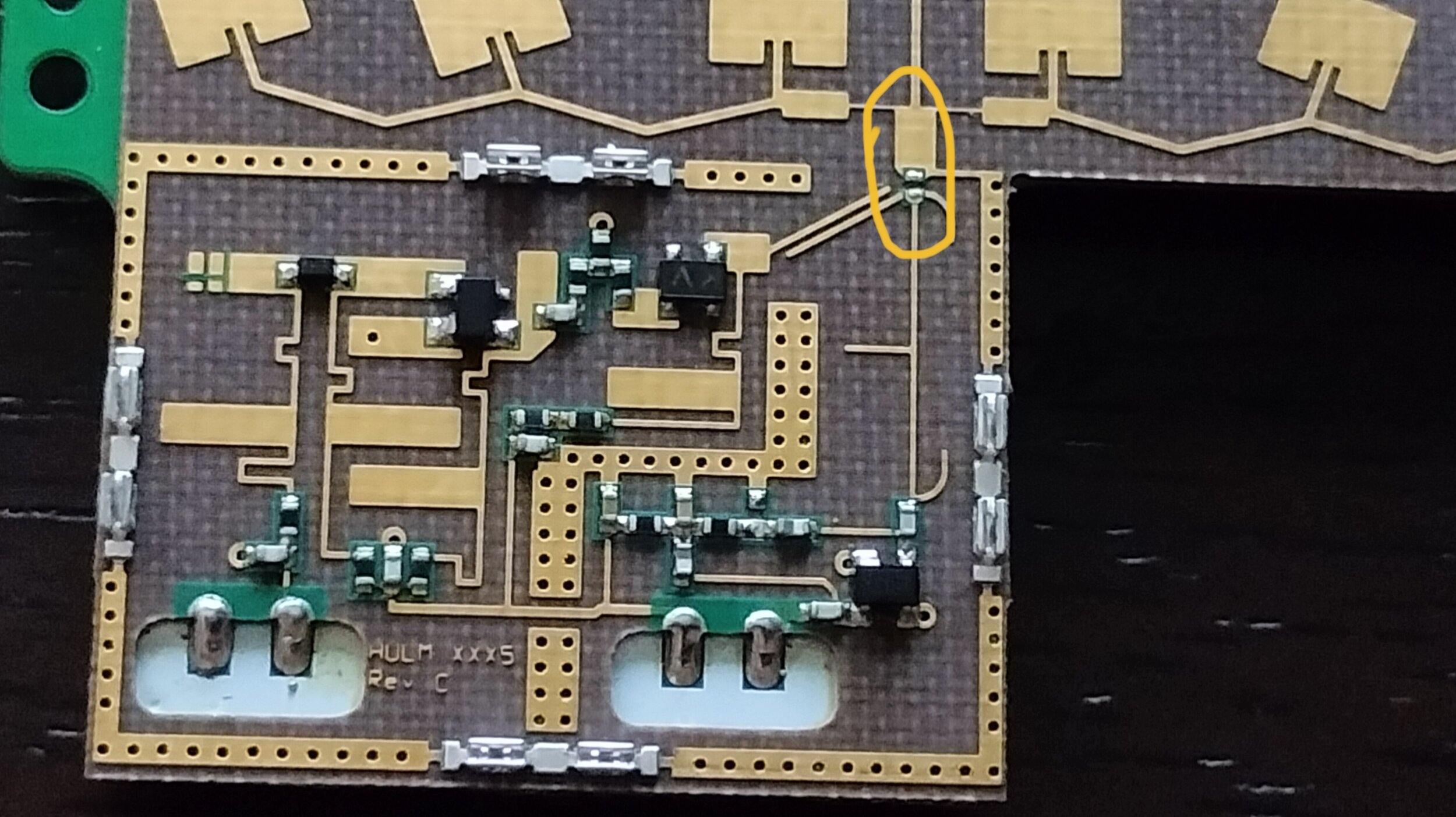

Всем привет, у кого есть возможность разобрать аппарат и добраться до радарной платы, со стороны фазированной решетки снять крышку и посмотреть что за элемент стоит, на фото обвел.
    460 КБ · Просмотры: 179
А маркировка его есть?
Маркировка? Этот диод представляет из себя кусок кремния в виде параллелепипеда. Маркировка на нём отсутствует.
И диодом он называется чисто условно, т.к. это не совсем полупроводниковый прибор в классическом представлении и полярности он не имеет.
Хотелось бы с фото.
Поглядите, как оно в других аналогичных аппаратах выглядит.
