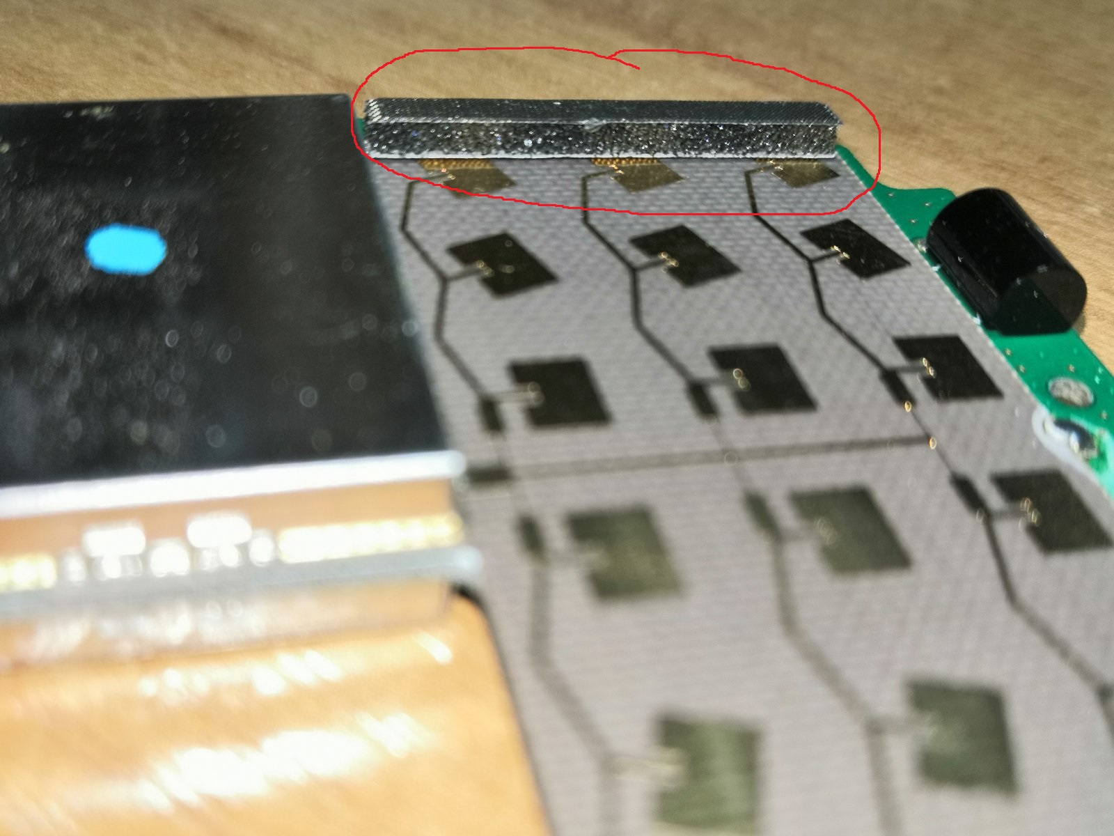

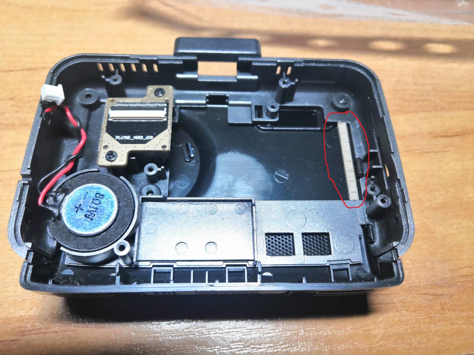

Mishutka
06.11.2022
Тольятти
SS F1 HYBRID X-DRIVER
VESTA
А вообще, очень похоже на проблему в разъёме аппарат/присоска.
Вы имеете в виду плохой контакт и его исчезновение при активации радарной части? Пробовал передергивать - не помогало. Но вчера разобрал полностью, подпаял 12V напрямую на радарную часть, проверил цепи питания - ОК, рядом с контроллером раз в 2 сек мигал красный. Когда снял плату радарной части, то обнаружил экранирующую наклейку в странном месте - под платой с антеннами (фото ниже). Лежала так, что могла коротить крайние элементы. Странное решение, может упала откуда-то? Убрал на всякий случай. Заодно заменил аккум на новый. Собрал все обратно. Включил от б/п, и чудесным образом все заработало. Сегодня поездил - все ОК, и радарная часть реально стала более чувствительной. Раньше был ей реально разочарован.. Так что спасибо, что вдохновили на самостоятельный ремонт!

@Mishutka, да... интересное кино. В тех нескольких экземплярах, что у меня были в ремонте, той наклейки не было. И упасть ей вроде не откуда. Подозреваю, что её туда поместили, чтоб поджать плату РД-модуля, но вот то, что делать это было нельзя чем попало, видимо, просто не знали. Само собой, что ею замыкались элементы антенны и тем самым её коэффициент усиления был очень занижен.
И, поздравляю с удачным ремонтом! :)
Контакты в разъёме между присоской и аппаратом - просто надо почистить и подогнуть (те что в присоске), чтобы не обеспечивали большую потерю тока из-за износа и грязи. Это ключевой момент во всех аппаратах с такого типа креплением-питанием.
