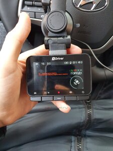

День добрый. Помогите, пожалуйста, разобраться. Приобрел SilverStone F1 HYBRID X-DRIVER, устройство выдает ошибку Е7- ошибка sd-карты. При установке прошивки, он с карты ее устанавливает, но после форматирования sd-карты и установки ее в регистратор пишет ошибку. Вставлял др карту-тоже самое.
Фото дисплея сделайте с ошибкой и используемую карту.
когда флешку вставляю, кнопки перестают реагировать на нажатия
Какие карты вставляете ? Форматировать нужно FAT32. Карту другую пробуйте, возможно обе глючные.
E7-ошибка карты памяти. Пожалуйста, отформатируете карту памяти.
Форматировал в FAT 32/

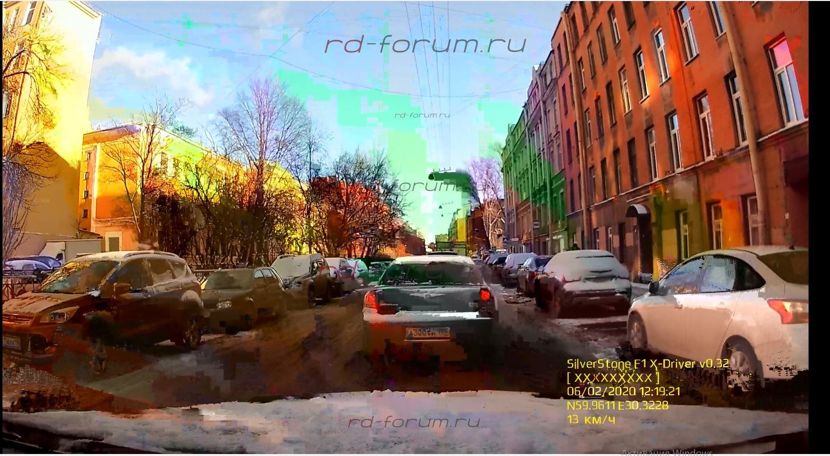

Помогите понять в чем причина - куплен несколько дней сей девайс, все обновил и начал эксплуатировать. Так вот при просмотре были несколько раз замечены лаги (см. фото) - сыпется картинка. Таких лагов было замечено 2-3, т.е не единственный случай. Запись ведется в максимальном разрешении. косяк регика.JPG
@Аndruxa_61, пробуйте другую карту, не ниже 10 кл U1-U3

установлена карта Самсунг кл.10 - U3
девайс в эксплуатации 1 неделя.
По поводу глюка при записи - а если сделать reset и с заново прошить, может это глючит система?
Попробуйте, но все же я бы сначала попробовал сменить карту для понятия проблемы - устройство или карта причина.
Карту в самом гибриде пробовали форматировать при такой проблеме ?
Да, с самого начала установил карту и форматнул ее в устройстве. Вроде карта новая и скоростная! Мне показалось что это в системе самой проблема, но может и в карте. Вот только нет у меня карты еще одной такой(((

В итоге установил я карту на 32Гб кл.10 U3 и откатав день выявил аналогичный баг в видео - можно сделать вывод, что этот баг в записи не из за карты. Следовательно нужно понять что делать дальше. Гибрид куплен на д.р отцу и уже через неделю надо его дарить - к тому что в сервис сдавать нет времени уже. Кто-нибудь сталкивался с такой проблемой или может не обращать внимание на это. Этот баг в записи изредка проскакивает - примерно в каждом 10-15м видеоролике (1 мин длительность).
Дело конечно ваше, но дарить то, что работает не так, как должно - не самая лучшая идея.
Две недели прошли? Поменять у продавца на другой экземпляр/другую модель реально?
