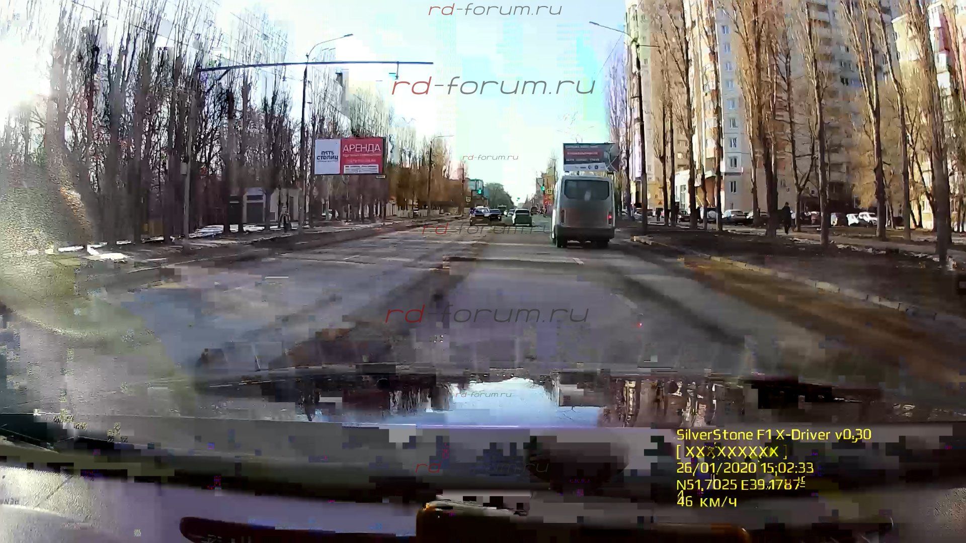

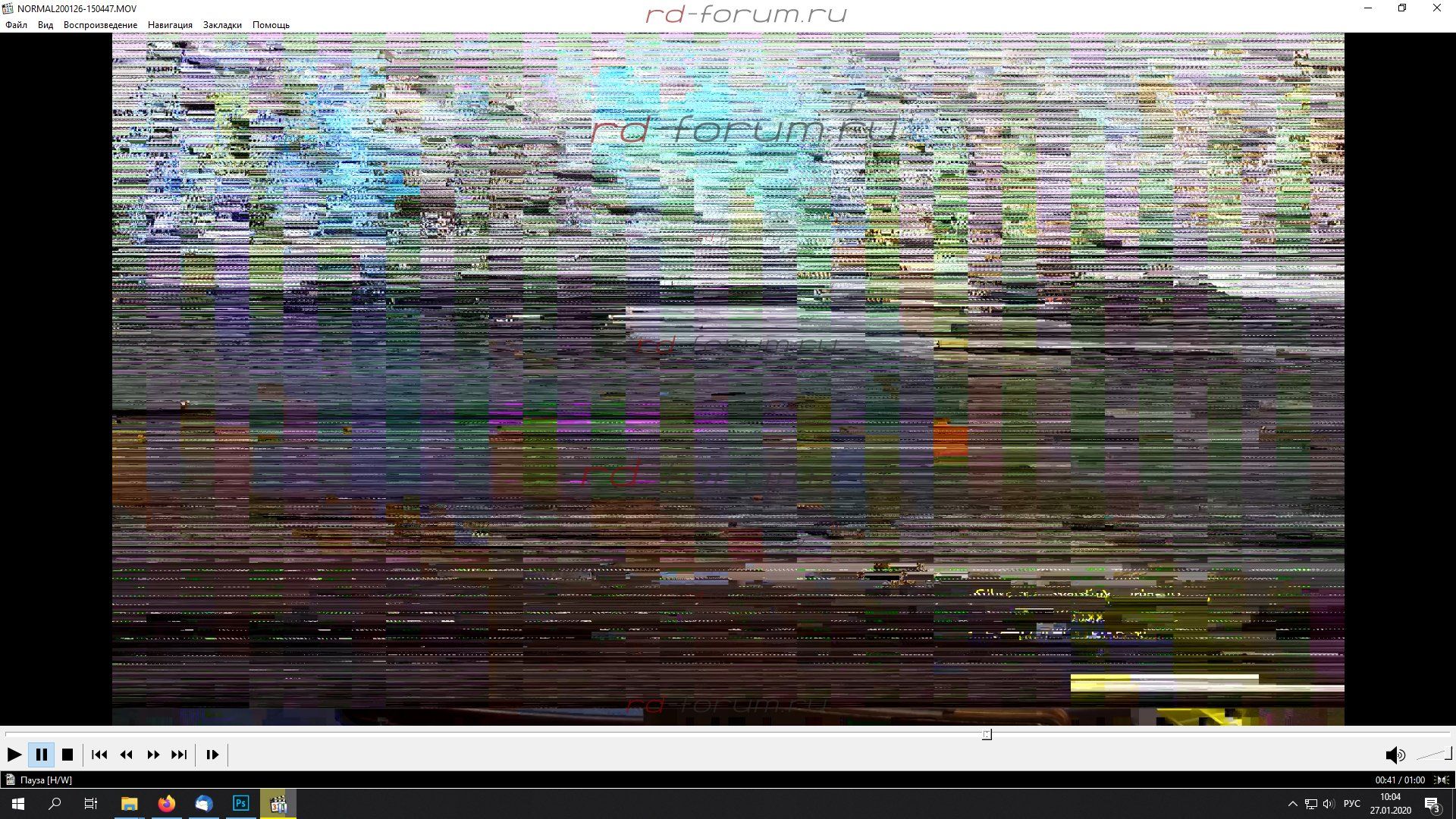

Вообщем сдал вчера регистратор в сервис и купил новое устройство, т.к день рождения уже через пару дней и сегодня ехал и тестил новое устройство - в итоге я просто в шоке!! Снова такой же глюк - выскакивают артефакты при просмотре. И это при том что я на прошлом устройстве менял карты, перепрошивал и смотрел видео на разных компах. Это что же получается, все эти устройства (SilverStone F1 Hybrid X-DRIVER) такие или мне не везет?(((([DOUBLEPOST=1582007994][/DOUBLEPOST]Буду сегодня сдавать его и надо выбрать что то другое - нужен такой же функционал и по бюджету 10-15т.р Помогите советом!
alxdlx
28.01.2020
SilverStone F1
Была точно такая же проблема, как у вас (скрины приложил). Эти же скрины я отсылал производителю с описанием проблемы (назвал это "искажением"), на что мне ответили:
"Это не просто искажение, это неисправный оптический сенсор. Если аппарат двухнедельный его можно обменять на новый по месту покупки, если старше - то передать на ремонт, так же по месту покупки."
По итогу - сдал аппарат в СЦ, у них он пробыл около 3-х недель. Вернули деньги.
Кстати, параллельно общался по этому вопросу с еще одним человеком, который делал обзор на SilverStone F1 HYBRID X-DRIVER. Он сказал, что у него такое тоже было. Получается, что частая проблема в этой модели...
