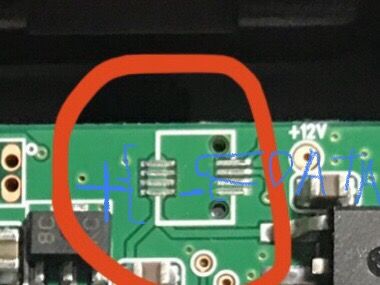

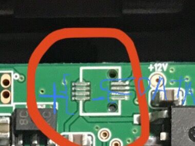

Обозначил на разъёме + - и данные
Получается с лева все 4 пина это плюс и можно спаивать без страха что закоротит. С права два нижних это минус. И два верхних данные
Получается с права все 4 пина это плюс и можно спаивать без страха что закоротит. Слева два нижних это минус. И два верхних данные
Вы право и лево не перепутали? Или фото зеркальное?
Исправил текст . на фото которое выложил нарисовано что и как и получается слева пины плюсовые с права минус и данные

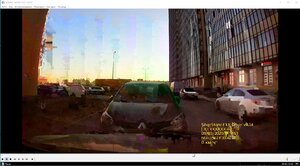

Сегодня получил с сервиса свои ДВА регистратора (один 15 дней в эксплуатации был, а второй 1 день - кстати на Д.Р. своему отцу все таки купил третий регик комбо другой фирмы и нормально работает!).
Сервис отписался на обоих устройствах одинаково (см.фото)
Один регик забрал и надеюсь все будет работать! От второго был вынужден отказаться и написал заявление на возврат денег (в чем теперь есть сомнения т.к сервис не признал косяка в работе!) но устройством владел менее суток и как подарок он уже не нужен! Вообщем надеюсь на возврат (((
Но это еще не все, сел в машину я и установил устройство. Пока доехал до дома то успел записать 10 мин видео и при просмотре дома обнаружил снова тот же самый косяк (артефакты в видео, см. фото).

А карту другую пробовали? Там при качестве записи на максимуме почти 20мбит в секунду идёт запись. Если карта не может обеспечить нужную скорость могут быть артефакты. Если ставить full hd 1080 тоже артефакты есть?

Тут дело совсем не в карте памяти. Описанная проблема является массовой, ее проявление можно видеть на множестве роликов в YouTube, снятых разными пользователями в разное время и на разных прошивках. У моего аппарата точно то же самое ( только в режиме Super HD). Проявляется где-то раз в полторы-две минуты записи искаженным на долю секунды кадром.
Есть надежда, тем не менее, что это программный косяк в кодировании видео при определенных условиях, а значит он может быть решен в новых прошивках, техподдержка уверяет, что над этим активно работают.
Впрочем, для пользователя Аndruxa_61 с учетом специфики его ситуации даже эта перспектива не слишком радостная.

У меня на X-Driver такие же артефакты периодически проскакивают в режиме записи 1296p. В 1080р не замечал, может их нет, может просто реже. Пробовал две карты самсунг Ево Плюс 10 класса 64 и 128г (других нет в наличии).
Может конечно дело в проигрывателе (у меня другой регик пишет в H265, там на некоторых проигрывателях вылазят артефакты), но что на ПК ПотПлеер и VLC, что с телефона эти артефакты идут. Надо бы проверить как проигрывает на самом комбике, но там это довольно неудобный процесс.
Не знаю насколько это критичная проблема в периодических артефактах. Как РД комбик отрабатывает довольно хорошо. А так скорее всего или софт кривой или матрица просто не может в такое разрешение при 30 фпс.
Rарты и качество записи менял - не помогло! Все карты были кл.10 U3

У вас помимо стандартных проблем с записью в SuperHD еще и в FullHD артефакты? Тогда на самом деле может брак, хотя странно что сразу в нескольких устройствах.

На одном устройстве менял карты и разрешение - все равно были артефакты. На втором устройстве так не запаривался - вставил карту, покатал денек и увидел артефакты = сдал сразу!
