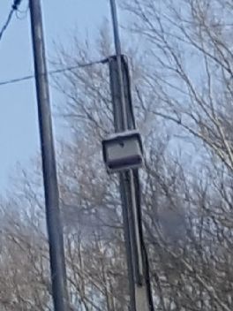

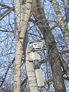

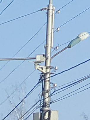

а нормально что все эти радары - кордон?
@andj8108
Вопрос правильно задайте.
Эти радары Monaco S определяет по сигнатуре радарной частью как Кордон ? Это вы имеете ввиду?
Или вы имеете ввиду что они указаны в базе speedcamonline.ru как Кордон? Во втором случае вы ошиблись темой.
На фото Кордон только на втором фото.
P.S.
Второе (Кордон) и третье (Вокорд Циклоп) фото соответствует данным в базе. Первое фото Автопатруль Радар, в базе поправил модель радара.

Извиняюсь. не правильно задал вопрос. monaco s определяет эти радары как кордон.
2 всегда определялся кордоном. 1 через раз - то кордон то диапазон к. теперь кордон. 3 раньше просто "диапазон к", но относительно недавно с ним проводились какие то работы и он стал кордоном:) может кто ездит мимо этих камер? как они у вас определяются. не обращали внимание?
2 657
разные
Он и есть Кордон, судя по фото
Это Vocord Cyclops, вроде как по сигнатуре не должен определяться.
Это Автопатруль Радар, отдельной сигнатуры на него нет, что у них там за радарный датчик - без понятия.

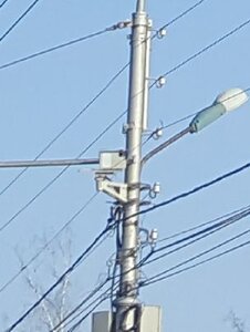

@Artur48
камера 1
20180228_230656-jpg.44892
в лоб
в спину
камера 3
20180228_230307-jpg.44890
в лоб
в спину
в спину по сигнатуре определяется не каждый раз. сегодня просто диапазон к.

@andj8108, получается что сигнатуры Автопатруля и Циклопа схожи с сигнатурой Кордона, как по мне, так лучше Кордоном, чем никак, тем более что лично я ложных Кордонов у Монако С не наблюдаю.
И тот и другой относятся к категории маломощных, детект в спину весьма проблематичен и для РД из другой ценовой категории не то что в сигнатуре, но и в К-диапазоне.

@Artur48, ну вот раньше было только диапазон к или вообще тишина. я один монако с так по гарантии сдал думал не исправен. потом с радаром "пошаманили" и он теперь определяется кордоном:)
2 657
разные
@andj8108
На Автопатруль Радар сигнатуру не снимали, это довольно новый радар, то что сигнатура схожа с радаром Кордон это уже неплохо. Vocord Cyclops сигнатуры в Монако S тоже нет, данный радар детектировался в К -диапазоне, так же есть в подобном корпусе без радарный комплекс, соответственно РД на него может молчать.
