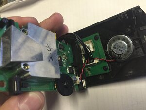

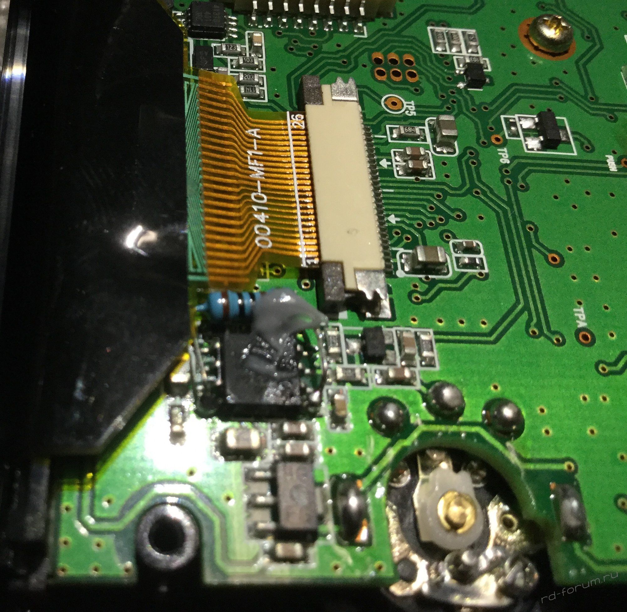

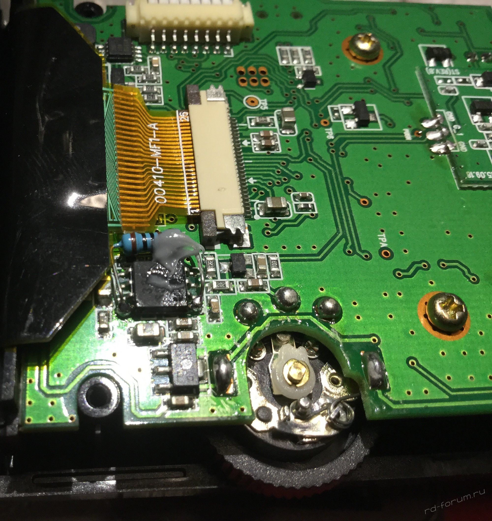

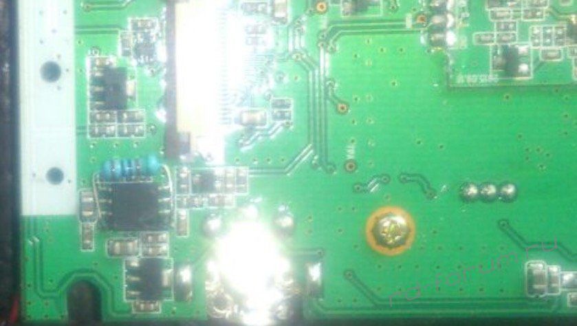

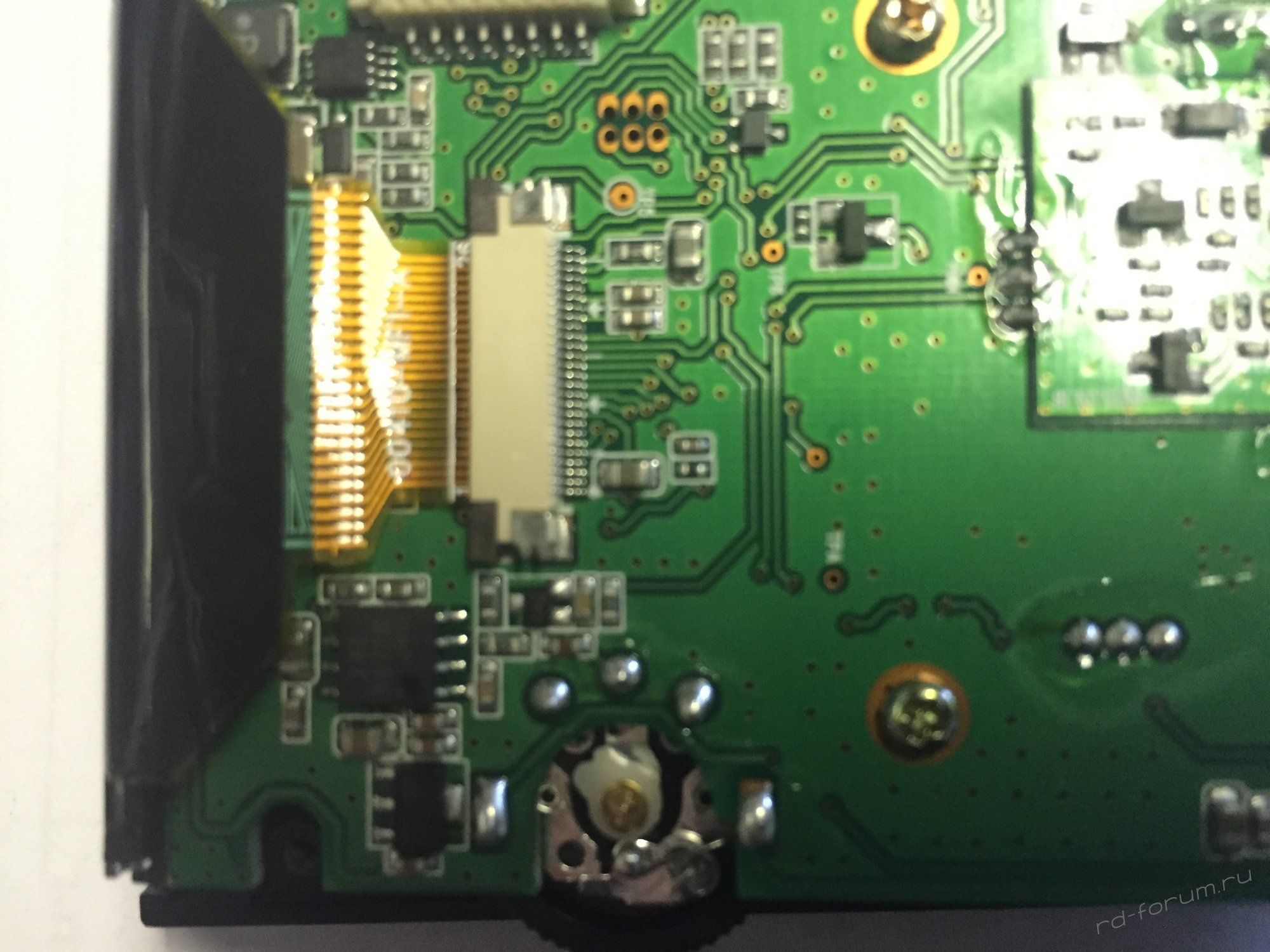

В тему апгрейда Монако и в тему тихо разговаривает. По Стриту 9030EX GL отписывал в тему, что при установке доп усилителя громкость стала достаточной для моего уха , также остался прежним вариант музыку в Авто слушать на той громкости, на которой мне нравится, а не делать тише чтобы услышать оповещение РД. Эксперимент второй: Монако. Все решилось проще и также с участием моего друга, который знает куда тыкнуть паяльником. Результат идеальный, громкость полностью устраивает ( процентов 30 добавилось) . Потребовалась установка резистора. Вложение копеечное, но не хочу я вымаливать допиливание прошивки с увеличением громкости. Во избежании сарказма и обсуждений повторю: данный апгрейд не работает как призыв- СДЕЛАЙ КАК Я. Каждый , кто пытается лезть внутрь прибора для изменений схемотехники должен отдавать отчёт своим действиям и понимать, что после конструктивного изменения прибор не будет подлежать Гарантии. Я шёл на это осознанно. На фото прибор до апгрейда:
И в доработанном паяльником варианте:
