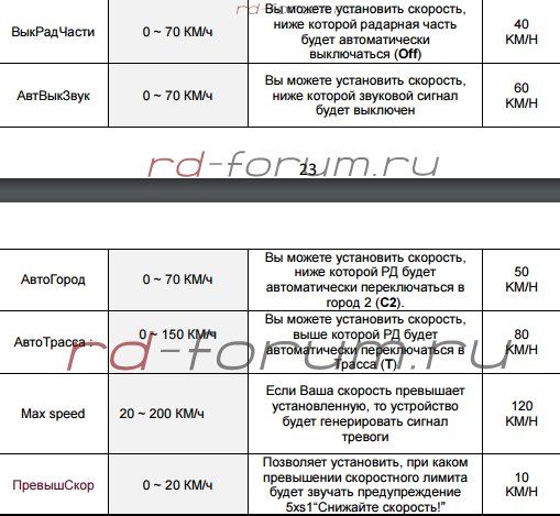

Можно и так. А можно почитать инструкцию и настроить прибор так, что б он работал так, как Вам удобно.
Вот тут основная Ваша ошибка.
Спасибо за совет! Похоже именно в первых двух настройках дело. Попробую вторую установить на 40 км и понаблюдаю. У меня то цель просто убедиться, что радарная часть адекватно работает, а искать ради этого экипаж с пистолетом глупо. Вот и испытываю на стационарах. Не учел только , что при этом еду достаточно медленно, ограничение то всего 40 у нас.
Чтоб послушать радарную часть. Либо GPS отключить, либо скоростные настройки в 0 все поставить и все :) Тогда и по GPS будет говорить и радарная часть постоянно работать будет.
