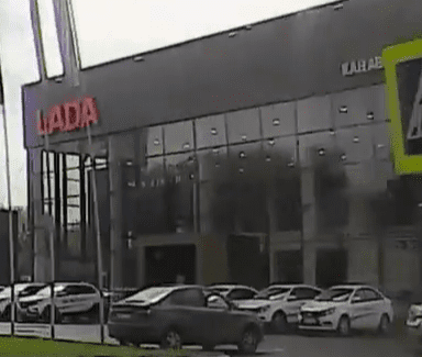

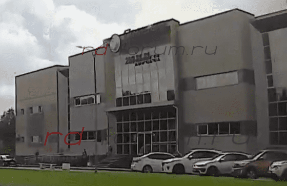

@OlegKOS,
Две автоматические двери я точно вижу.
С Шеллом непонятно - обзор перекрывает транспорт. На моей памяти все АЗС Шелл с магазином и автоматическими дверями...

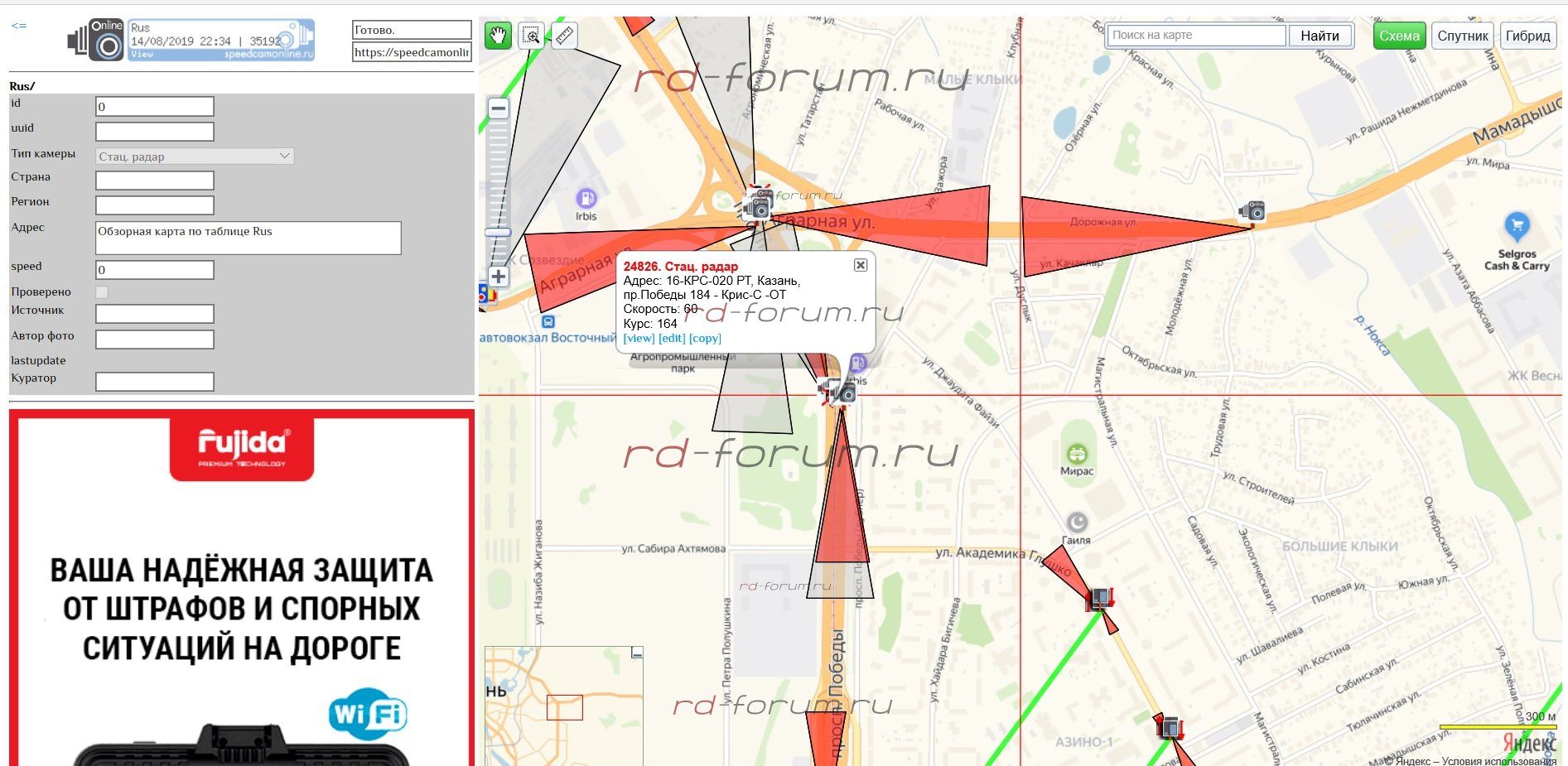

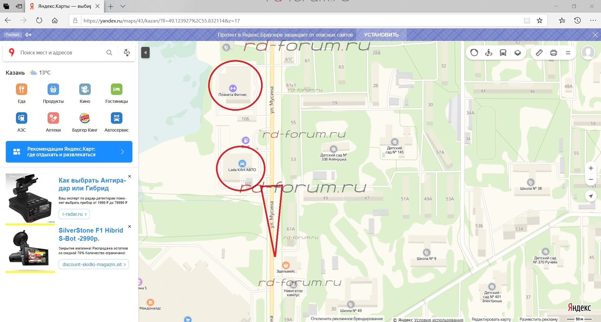

Фото и схема интересующих объектов с факелами камер.[DOUBLEPOST=1565816883][/DOUBLEPOST]А вот это КРИС из видео... Где там Полискан поблизости?[DOUBLEPOST=1565816932][/DOUBLEPOST]На отработку дверей и есть Z-сигнатуры в данном гибриде!

Добрый день, @Passerby. Спасибо за Ваш развёрнутый ответ. Поясню, что как минимум кроме проблем с Кордоном, точнее с двумя, и окружающего их мира есть ещё в видео и другие проблемы работы данного гибрида. Например, не правильное детектирование Полискана после КРИСа, раз, отсутствие промежуточных точек КСС, это два, как минимум ускорить обработку GPS сигнала по определению координат это три, не правильная обработка двух точек камер четыре и т.д. Это как минимум то, что было и представлено в первом видео.
Вот таки Кордон реально маломощный радар. Не претендуя на точность величин, чисто для сравнения. Мощность излучателей в автоматических дверях, представим, 500 милливатт. Мощность излучателя в Кордоне, опять таки представим, 100 милливатт. Даже с учетом "узкого" сектора излучения Кордона, на приёмник детектора попадает больше мощности от дверных излучателей и детектор не в состоянии выделить сигнал Кордона на их фоне. Излучение Кордона становится заметным для детектора в тех местах, где в силу естественных преград или направления излучения в приемник детектора начинает поступать меньше излучения от дверей...
Предупреждая вопрос о мощности. Да, дверям, за счёт простой схемотехники и слабой элементной базы требуется излучать больше мощности, что бы что-то "услышать" в ответ. Кордон при этом работает на их фоне вполне уверенно, т.к. обладает узкой полосой излучения и знанием формы и времени своей посылки.
