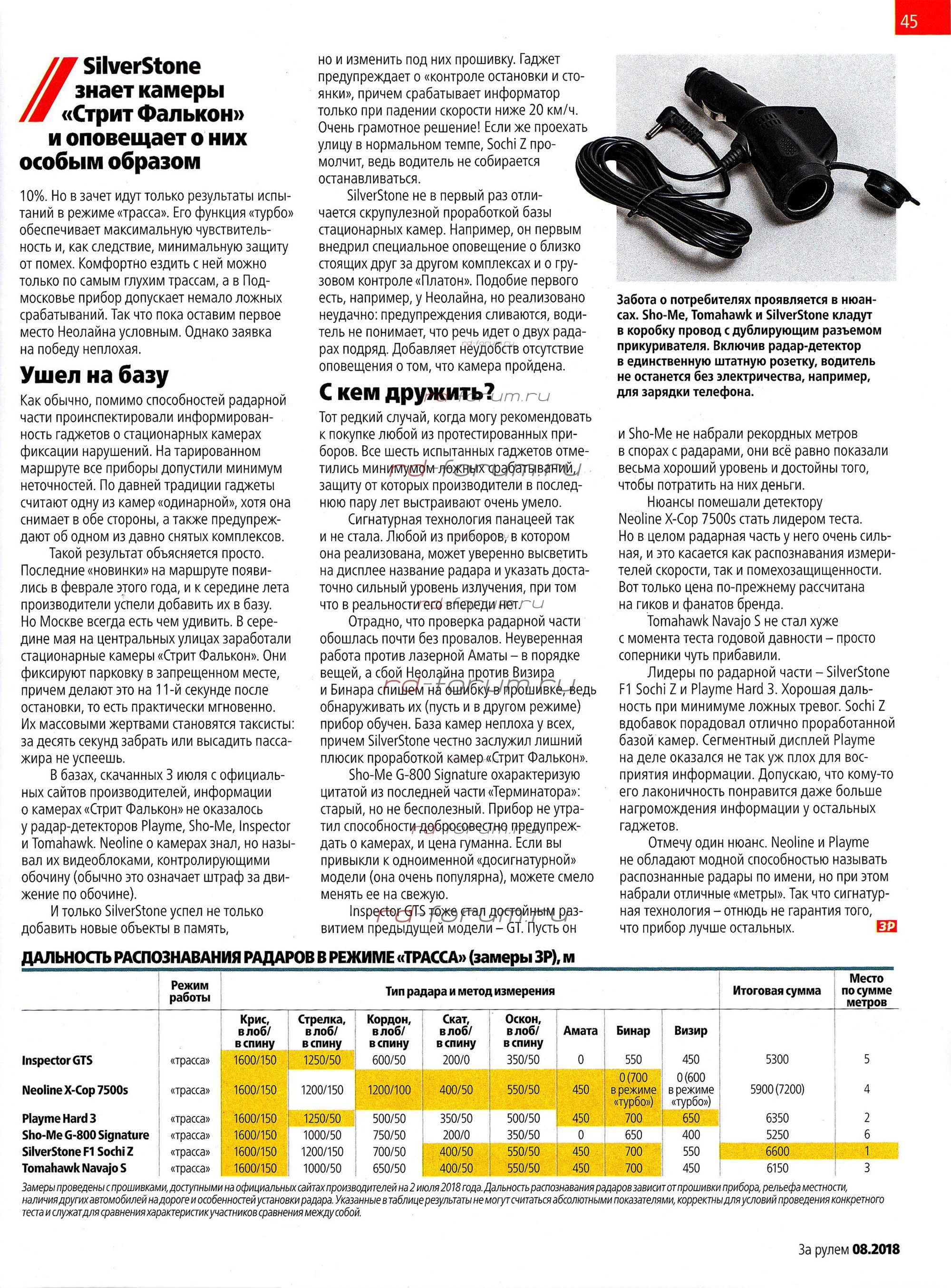

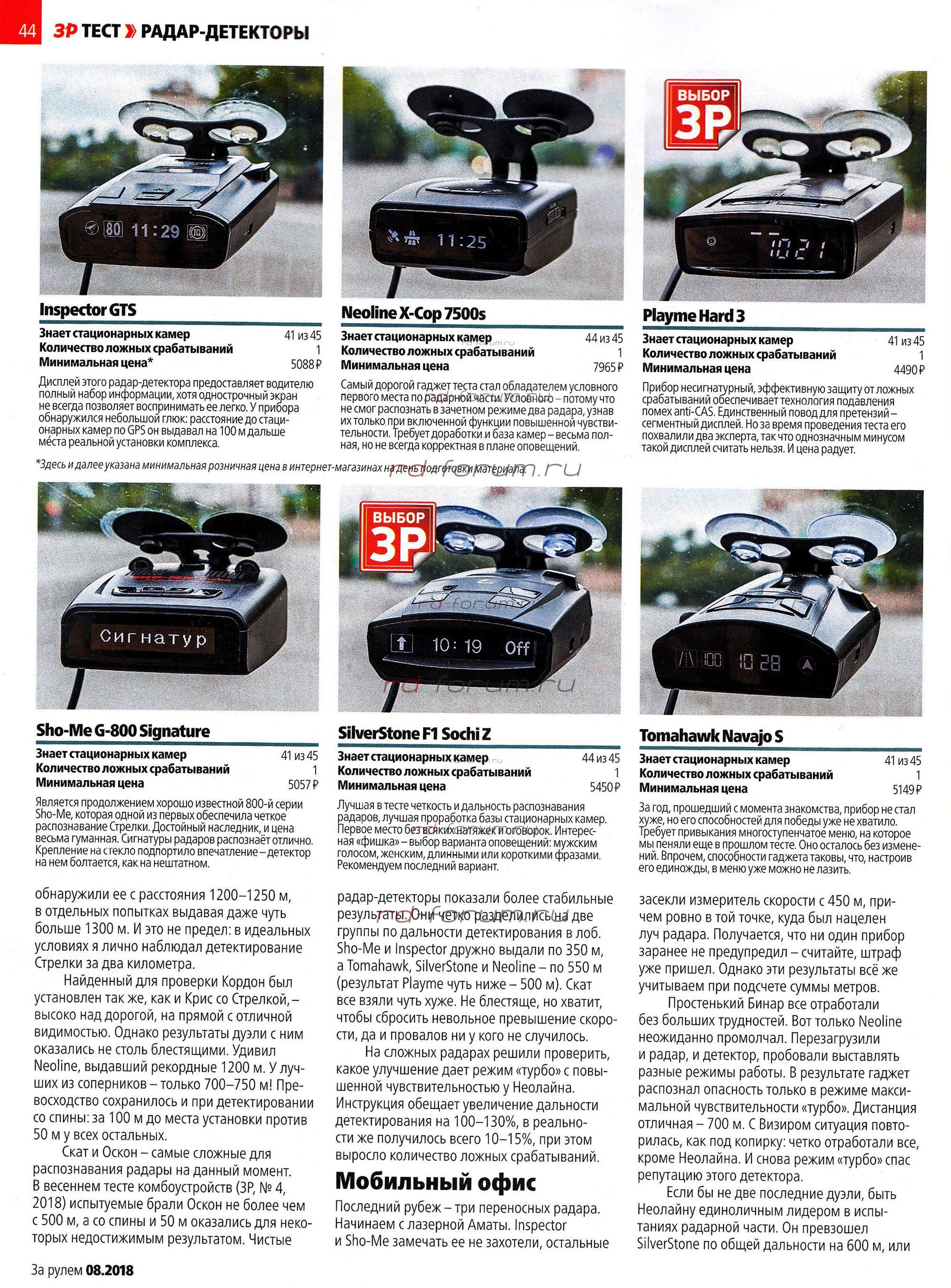

Во первых - нафига тестить его в городе? Если лететь по городу больше 80 км/ч - вы уже потенциальный убийца. Для города есть базы камер которые отлично помогают в незнакомых городах.
Во вторых - в городе достаточно много помех, а чувствительность "высоко" не даёт гарантии, что именно сигнал кордона, из множества других будет выделен.
В третьих - если посмотреть тест журнала за рёлём, "кородон в спину" у них детекнулся с 50м.
Цитирую: "Найденный для проверки Кордон был установлен так же, как и Крис со Стрелкой, - высоко над дорогой, на прямой с отличной видимостью." - итог? Итог 50м.
Я ни в коем случае никого не защищаю и не выгораживаю, лишь хочу донести, то, что тестируете его не том месте, и не в тех условиях.
