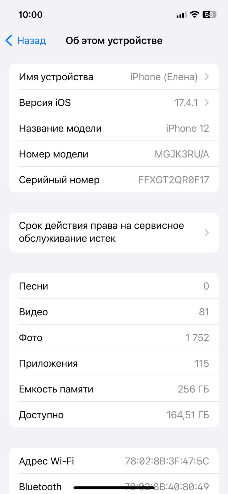

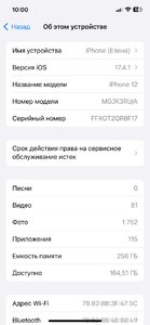

Просто ради интереса можно узнать номера моделей этих трех айфонов? Потому что у меня на RU проблем нет, а вот проверил на айфоне супруги на ZD - есть. И касается это только обновления Sochi Pro.

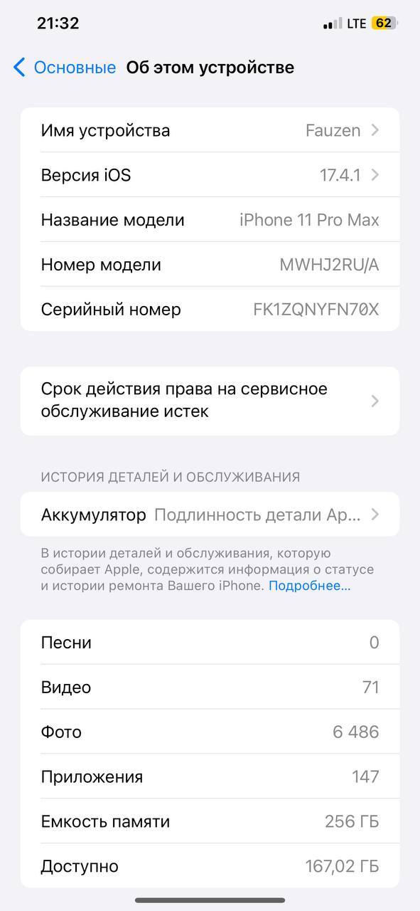

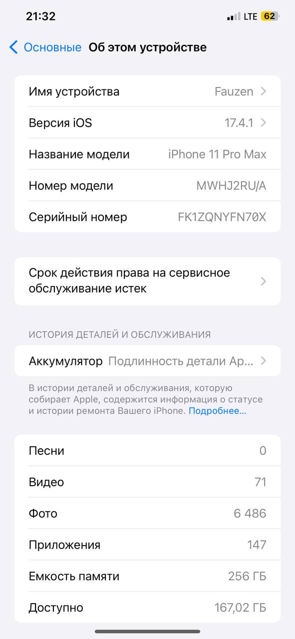

Все не смогу только завтра, мой старый вот
IMAGE 2024-04-14 21:33:09.jpg

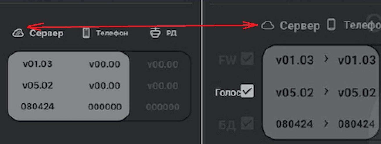

Какая-то зависимость все равно должна быть. Если на одном RU обновляется, а на другом нет, значит дело и не в этом видимо.
Я когда с поддержкой общался , они сначала не поняли проблему , они как панацею предложили потыкать е тип устройства "не выбрано - ru - uz ", после появляются версии на сервере , у меня такого не было , но такой глюк тоже существует.

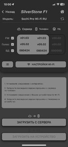

Ничего подобного, пробывал 3 ростестовских iPhone и Прошки и не Прошки с прошивками 15, 16 и последняя 17.4.1- результат один и тоже не работает никак , с поддержкой это я тоже уже обсуждал .
Плюсую.
Написал сильверам в телегу. (с фото и видео с iPhone 14 бразильского)
Что если выбрать Sbot все скачивается, а если sochi, то нет.
Ответил некий Иван - мол у вас бразильский - поэтому проблема.
Тут же ему с другого iPhone 12 RU скинул видео и фото модели. Проблема абсолютно та же.
Иван пока молчит...
И там и там версия iOS последняя 17.4.1
При этом приложение CitiScanner для Sport UNO * моделей, все прекрасно скачивает и обновляет (брал пару дней назад устройство на пробу).
UPD
Иван ответил "будем разбираться".
Видел что @igorer тоже в телегу им настрочил только что.
Ждем исправления... пользуемся шнурком и Android...

Вот нашел один аппарат на котором частично работает , при запуске не видел прошивки на сервере , пришлось тыкать несколько раз модель RU-UZ , потом не сервере появилось и на телефон загрузилось.Но это опять танцы с бубном получается .
