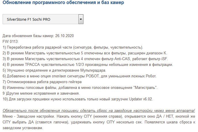

Тем временем на официальном сайте:

Катаю на 108 прошивке, вроде бы все устраивает. Смотрю, появилась 113 прошивка, но почитав несколько последних страниц- много недовольных. Стоит ли на ее перепрошиваться ?

Чтобы это понять стоит или нет, нужно попробовать самому ибо сколько людей столько и мнений, тем более, что всегда можно вернуться на 108 :)
Я не знаю что там намудрили в 0113-ой прошивке, но чувствительность радар-детектора стала, однозначно, хуже чем на 0108
Сегодня: Крис-П в спину на очень близком расстоянии и Кордон-М4 в спину, мимо которого езжу, практически, каждый день - после проезда.
