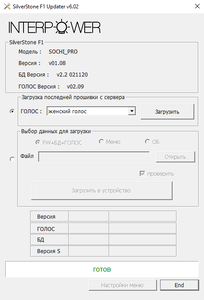

Добрый день. Приобрел сей девайс после Сочи Z. Установил, проезжаю мимо камеры Автодория - никакой реакции, еду обратно та же шляпа. Сочи Z прекрасно ее считывал в этот же день. Так же молчит на возможно установленные радары, муляжи радаров, о которых ранее сообщал Сочи Z. В настройках Автодория, муляжи радаров включены, при проезде на участке автодории на дисплее радар-детектора отображалась скорость движения автомобиля, т.е. GPS, как я понимаю работает. Перед установкай РД обновил базы от 2.11.2020. Кто может подсказать в чем причина ?? Треноги ловит...

Приветствую. Возможно при покупке была установлена другая версия прошивки? Предполагаю после обновления у вас установилась 108 судя по картинке, и забыли сделать сброс на заводские настройки согласно рекомендации производителя?

Да, сброс не делал
Скачайте правильную последнюю версию, на сайте сейчас ошибочно старая:
(это все корона виновата)
Здравствуйте.
При формировании базы была допущена ошибка, завтра поправят.
Если очень нужно обновление, можно скачать из вложения, GPS база только Rus
И не забудьте:
И не забудьте:
Обновил по новой, сделал сброс на заводские настройки, съездил проверил - все заработало. Вопрос, что теперь после каждого обновления делать сброс, на Сочи Зет такого не делал, и все работало.
Сброс необходимо делать после "тяжелых" обновлений, если затрагивается меню, например.
Если просто обновили БД, сбрасывать не нужно.
