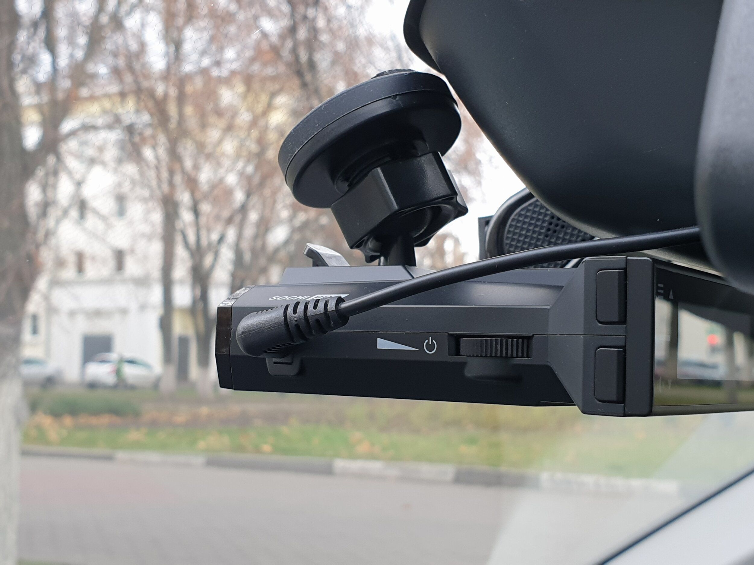

А между тем и 7500s с магнитным креплением начинались проблемы, в теме описывалось. Так что...
Я в общем-то тоже только магнитным креплением и пользуюсь, но магнит на стекле, а прилепляются к нему штатные металлические кронштейны от РД (вытащив присоски). А т.к. у неодимовых магнитов поле имеет большую интенсивность только на маленьком расстоянии, то, видимо, никакого влияния на РД я и не замечаю. Зато очень удобно. :)

У меня такое крепление:
На стекле металлическая пластина с 3М скотчем, к которой крепится магнитное крепление.
И на магните, и на присоске, в данном случае, РД работает одинаково...
В Вашем случае магнит расположен далеко от РД, в моём же случае на сами детекторы снизу на 2х сторонний скотч крепилась тоненькая металлическая пластина и она примагничивалась к самому магниту. То есть расстояние от магнита до прибора около миллиметра. Я сейчас не готов категорически утверждать, что причина неполадки именно в этом(тем более такое крепление на другие рд влияния не оказывало), поезжу ещё и потом можно будет говорить более точно. Влияние магнита косвенно подтверждает то, что абсолютно одинаковое пропадание баз наблюдалось на двух разных сочи про и эффект этот возникал через одинаковое время (я еду утром на работу, все нормально вроде и вдруг начиная с одной и той же камеры оповещение из базы пропадало). Причём этот же эффект пропадания баз повторился после замены начинки на втором моём рд (я думаю мне в сервисе плату поменяли).
ps Причина проблемы найдена, дело не в магните подробнее ниже.

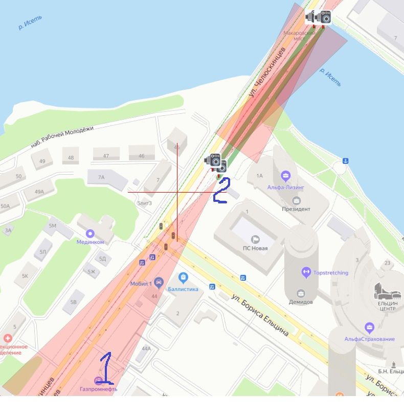

Похоже можно поставить точку в многомесячной эпопее поиска причины пропадания баз, сопровождавшейся заменой детектора на новый, отправкой уже нового в сервисный центр Москвы, получение оного и опять той же ошибкой. Теория о возможном влиянии магнита к счастью не подтвердилась и могу смело опять им пользоваться :) . Напомню вчера я снял детектор с магнитного крепления и положил на коврик. Проездил целый день нормально и уже почти поверил , что дело в нём, но это оказалось не так. Дело в том , что вчера я катался по нехарактерным для меня маршрутам и не проезжал то место, про которое будет сказано ниже. Короче сегодня поехал на работу привычным путём и РД опять в определённый момент перестал реагировать на точки из базы. Меня эта хрень уже так достала, что решил в конце концов выяснить где этот бермудский треугольник. Проехал в разных режимах несколько раз те места, где предположительно мог происходить этот баг и в конце-концов нашёл. У нас на Челюскинцев ремонтируют мост и повесили камеры Кордон-темп (если кто забыл , то он может также определять среднюю скорость). Эти камеры и на других детекторах работали не особо корректно, но в данном случае они похоже просто "подвешивают" РД. Если ехать в обратном направлении, то РД отрабатывает штатно и показывает среднюю скорость, а если в сторону Уралмаша , то случается именно эта неприятность. На скрине под цифрой 1 будет начало детекта (надпись маломощный радар и зелёная лампочка) , а под цифрой 2 оповещение пропадает и лампочка опять синяя, по идее должен бы начаться отсчёт средней скорости, но похоже здесь РД впадает в ступор и после этого места реакция на точки из базы GPS пропадает. На мой взгляд причина явно программная и исправлять её нужно соответственно. Не исключаю, что такая "чёрная дыра" может нигде больше и не существует, только у нас :) , но пусть разработчики всё-таки посмотрят и возможно проблему решат .
ps Получается и к модулю GPS ( был в своё время озвучен вариант того, что пропадание баз появляется после отвала GPS ) этот баг отношения не имеет. В итоге особых аппаратных претензий к данному РД вроде как нет(за исключением разве что долгого поиска спутников "на горячую"), программно кое что подкрутить конечно можно, но это уже другой вопрос.

Что хочется сказать... Мне точно известно , что сотрудники Сильвера мониторят этот форум и все предложения, обнаруженные неполадки принимаются к сведению и по возможности решаются. Например только вчера у меня появилось реальное предположение о причине неполадок с базой(ну о чём я выше писал) и на это место уже должен выехать человек со специальным прибором для проверки. И хотелось бы надеяться что так же оперативно рассматриваются другие вопросы . Ну и ещё, при общении с сотрудником Сильвера мне напомнили что чувствительность(дальнобойность) детектора в режиме Город1 программно задавлена и ниже , чем в Город 2(наверное я просто забыл про это пока 2 последних месяца с 8700S катался :) ). Получается, что этот режим и не нужен толком и я его можно просто исключить (в настройках поставить скорость перехода в Город2 и Трасса одинаковую).
ps Добавлю. Только что узнал, что на место "отвала баз" выезжал представитель Сильвера в нашем городе с каким то оборудованием и подтвердил данную проблему. Сейчас хотят понять в чём дело и попытаться как-то исправить. Оперативность поразительная :) .

Да нет, в принципе я об этом им говорил сегодня и вчера. В этом месте , где затык случается, должны висеть пару камер( на схеме из спидкама, что я выше выкладывал, они есть рядом с цифрой 2.) По факту эти камеры перенесли далеко вперёд( мост ремонтируют). Ну и видать детектор там ничего понять не может и в результате виснет. Сейчас возможно в базе эти камеры поставили в их реальное место( на спидкаме они до сих пор неправильно отображаются, может сильверы или у себя базу подкорректировали или к следующей выкладке баз на спидкаме исправят ?). Если я правильно понял, то это так как то. Во всяком случае обещали, что обновившись на следующей неделе этого бага больше не будет, каким образом это будет сделано, коррекцией базы или прошивки не знаю.
