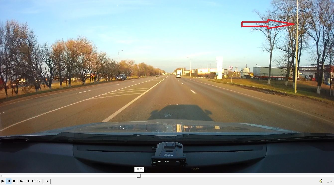

А у меня ТЬФУ три раза, после последнего вскрытия и установки "резинки" для фиксации модкля GPS - не одного отвала не было..., так же скорость КСС довольно сносно показывает....
Я не про отвал говорил, а про отсутствие голосового оповещения о камере.

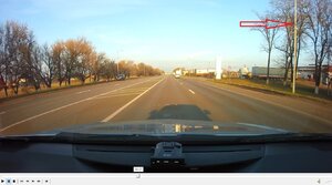

На 25-ой секунде видео
в базе была камера начала участка контроля средней скорости (ММКСС)
Видим что голосового оповещения не происходит. Информация отображается только на дисплее,
Кстати! Снова ММКСС, как и у @psn,
Похоже исправив КСС устанавливаемый обычным типом точек - тут что-то сломали.

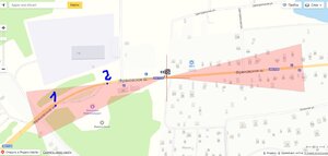

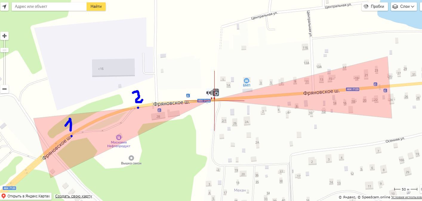

Прокатился вчера на свежо установленный (пару недель) стационарный СКАТ. FM113, режимы пробовал разные, что-то они перекрутили с последней прошивкой, в 108 в спину стационарные СКАТЫ за 100-200 метров брались в город1, трасса3 (без наличия помех). На 113 в итоге остался на магистраль5 с авто мутью, остальные бесполезны практически стали.
Повторюсь, оповещение по базе GPS о камерах установленными за поворотом, вот пример Камеры ГИБДД на карте speedcam.online | | Просмотр .
Двигаясь в лоб камере, оповещение происходит по базе около 100 метров (точка цифра 2, цифра 1 это определение радарной части по сигнатуре в магистраль5 в лоб) и поворот вроде небольшой, настройки в РД стоят оповещать за 800м. Так что в моей коллекции уже 4 камеры за небольшими поворотами, с которыми можно залететь по базе с данным РД. Если это не исправят, то РД отправится на полку, с такой реализацией базы в данном РД 100% залет на без радарную камеру или малошумную за поворотом, в незнакомую местность я считаю опасно с ним ехать с превышением скорости.

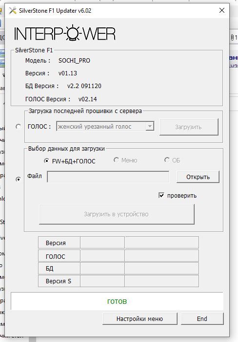

Здравствуйте.
@krator, можете показать свои настройки ? Можно скрин Меню настроек в загрузчике.
Чтобы понять и найти очередную проблему нужно как можно больше информации.
Работа над прошивкой ведется, в частности найдена и подтверждена проблема бага у @psn, данный баг будет исправляться программно.

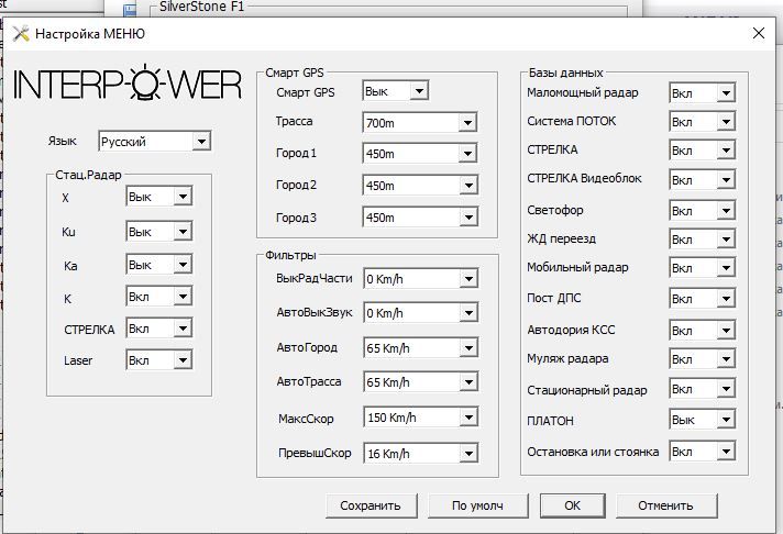

Добрый день.
РД был в машине поэтому отвечаю только сейчас. Вот скрины меню, в программе не отображается магистраль расстояние 800м, и авто mute у меня до 100 км/ч, и принудительно выставлен режим магистраль5.

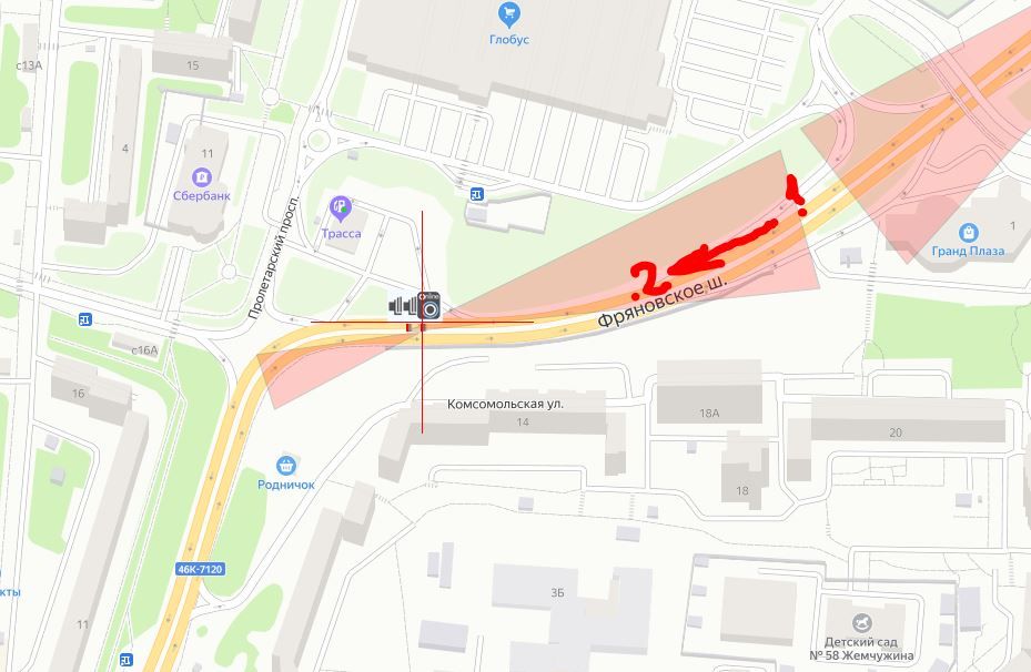

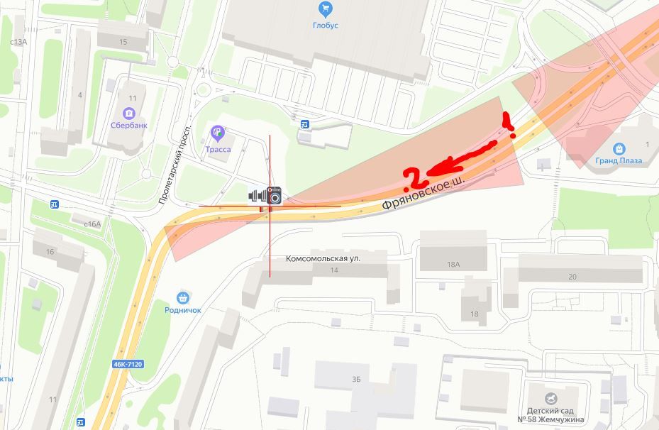

Продолжая о своих баранах. Приведу еще одну камеру АУ. Камеры ГИБДД на карте speedcam.online | | Просмотр
Точка 1 это оповещение по GPS РД 7500s (в настройках оповещения GPS, расстояние в зависимости от скорости, вроде так называется), точка 2 это оповещение по GPS РД Sochi PRO (в настройках оповещения GPS, режим магистраль за 800м). В обоих случаях скорость была ~50км/ч. Конечно эта камера смотрит в спину и не так страшна (если её не развернут, как было изначально, когда устанавливали), но осадок всё равно остается.
