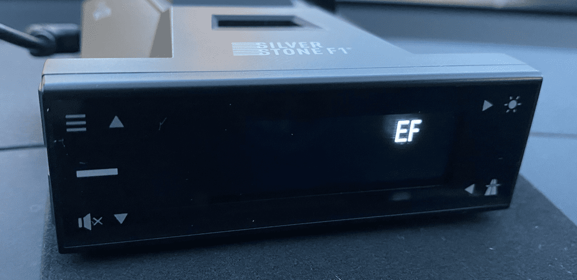

ни звука не издавал (ни голоса ни зуммера).
Выкл-вкл решил проблему.

Сегодня обновился на крайнюю прошивку. За первую короткую поездку пропало звуковое оповещение и однократно пропал GPS (модуль у меня закреплён).

Прошился на 120 потом на 121 и снова словил зависон при первом включении.
Как и в прошлый раз выкл-вкл и все загрузилось.
(см скриншот)
Явно баг с пропадание звука ухудшился в 121.
У меня тоже закреплен.
Все сбрасываю каждый раз, а 120 вообще гадина опять мне почистила все сохраненные настройки.

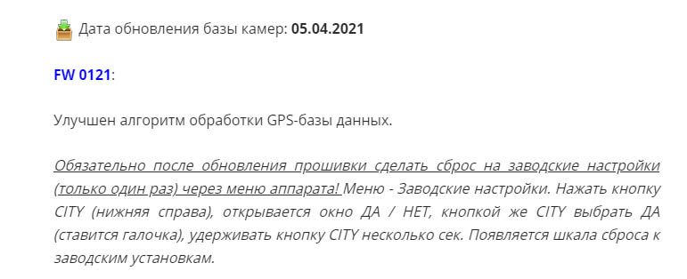

При обновлении базы - сбрасывать не обязательно.
Учитывая, что база отдельно от прошивки не предоставляется, а изменения в прошивке и звуковом файле могут быть (даже не задекларированные), то лучше, я считаю, каждый раз сбрасывать настройки. Это ж программисты корейские, от них можно ждать чего угодно.
