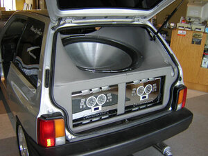

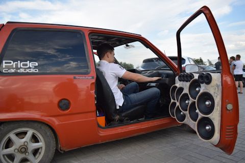

У меня был Монако С и тоже всё Ок со звуком было, я не о спортсменах у которых все дверные карты и торпедо облеплены динамиками и место багажника 1 мощный вуфер + поканалка с мощными усилками на каждый и Акб штук 5.
