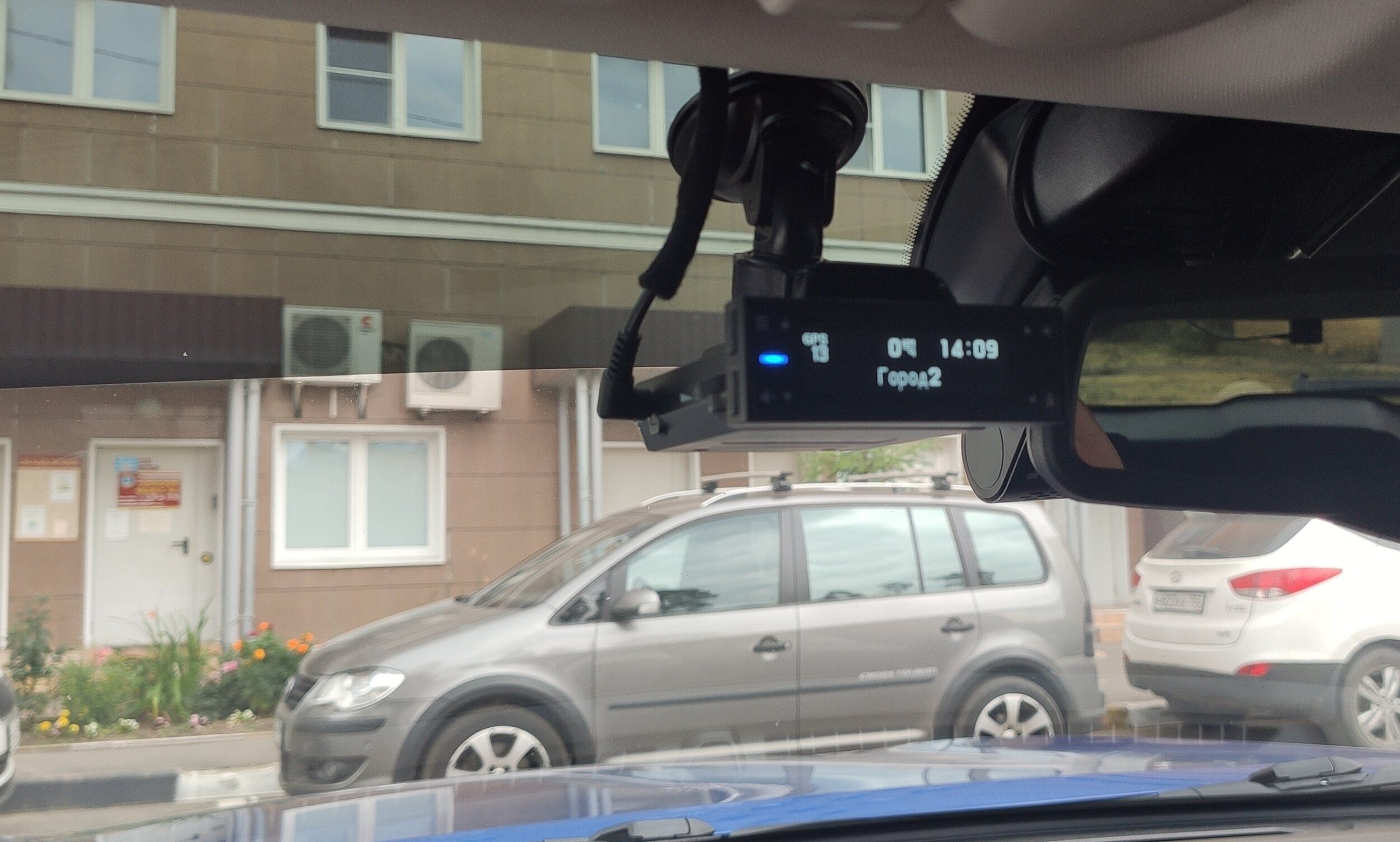

Прокатился сегодня один по МКАДу и ближайшему замкадью... Прошивка 122, режим город 2.
Стрелка-М проскакивает периодически. Причем по МКАДу это оповещение очень частое как из-за наличия самих стрелок, так и из-за помех.
Для себя сделал вывод, что для МСК проще ездить как ГПС информер, чем слушать "трели" про существующие и несуществующие стрелки через каждый километр.

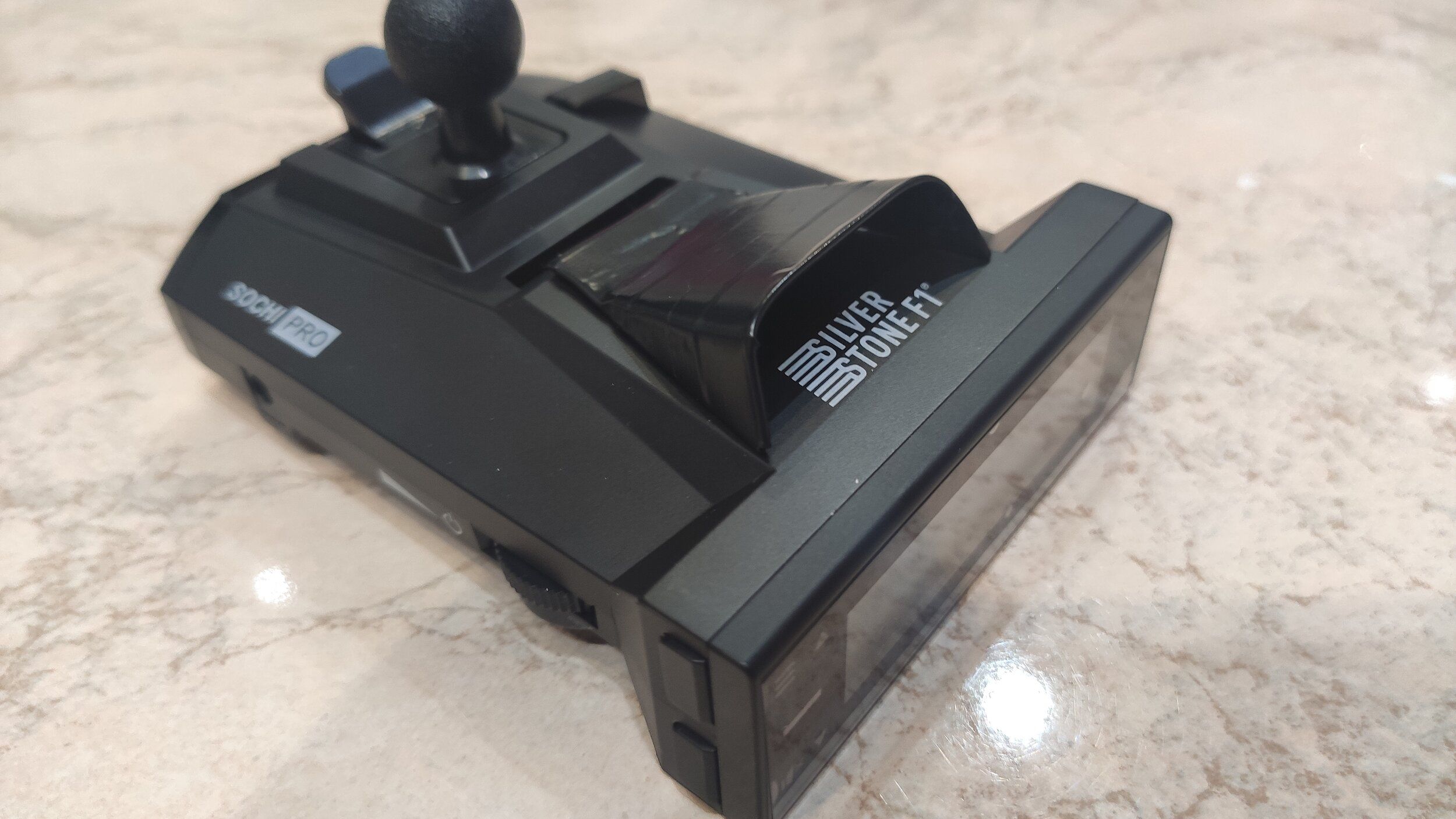

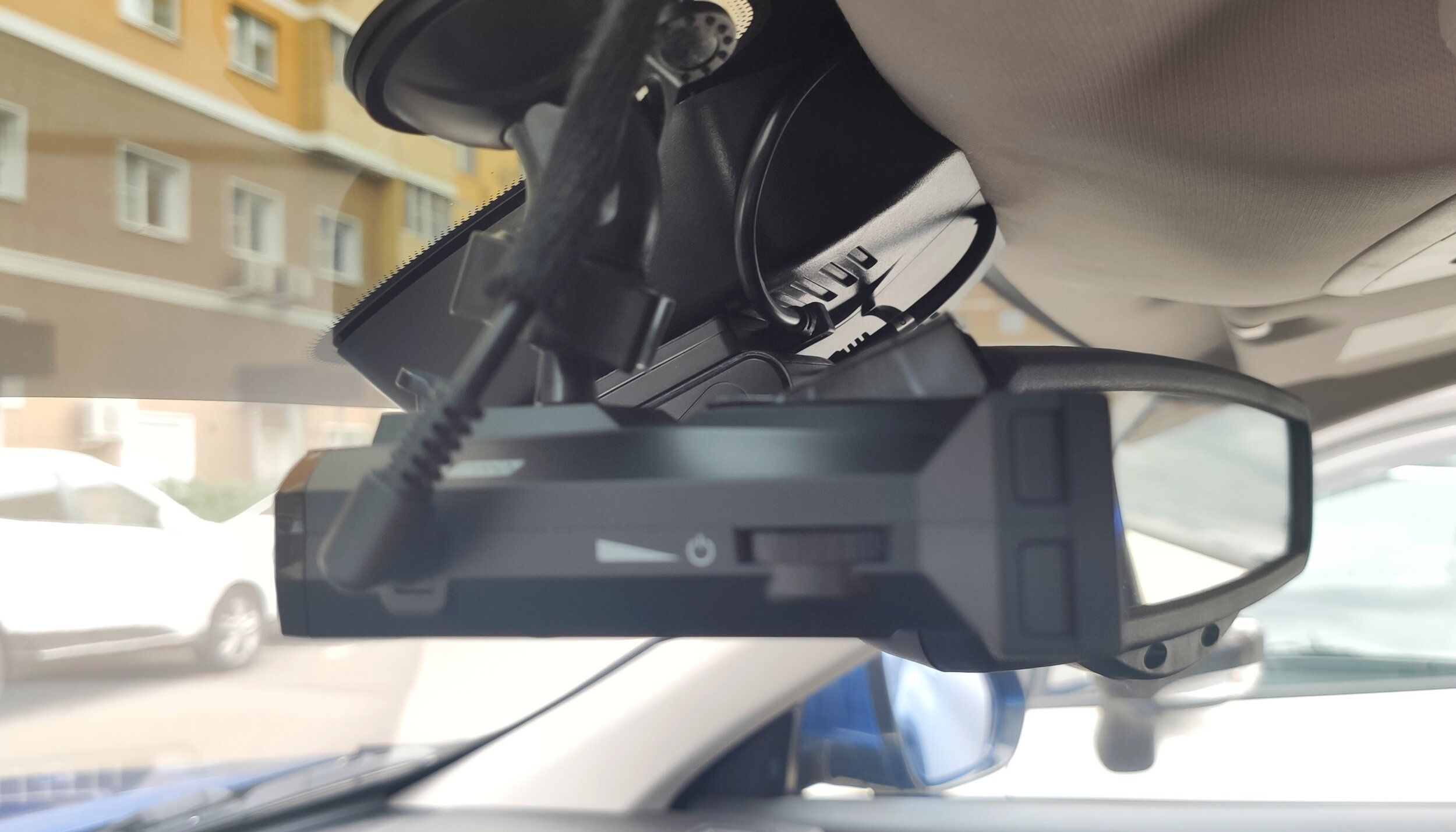

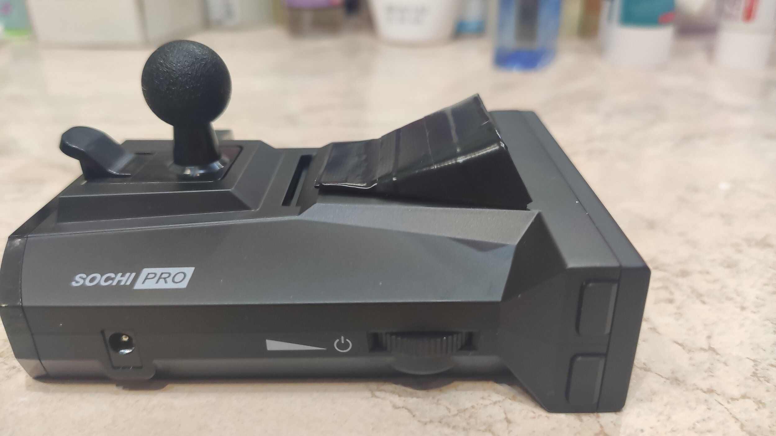

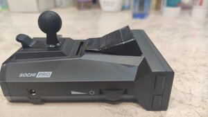

Наклеил пленку на экран - теперь все читается на ура (самая лучшая читаемость получилась под 45 градусов).

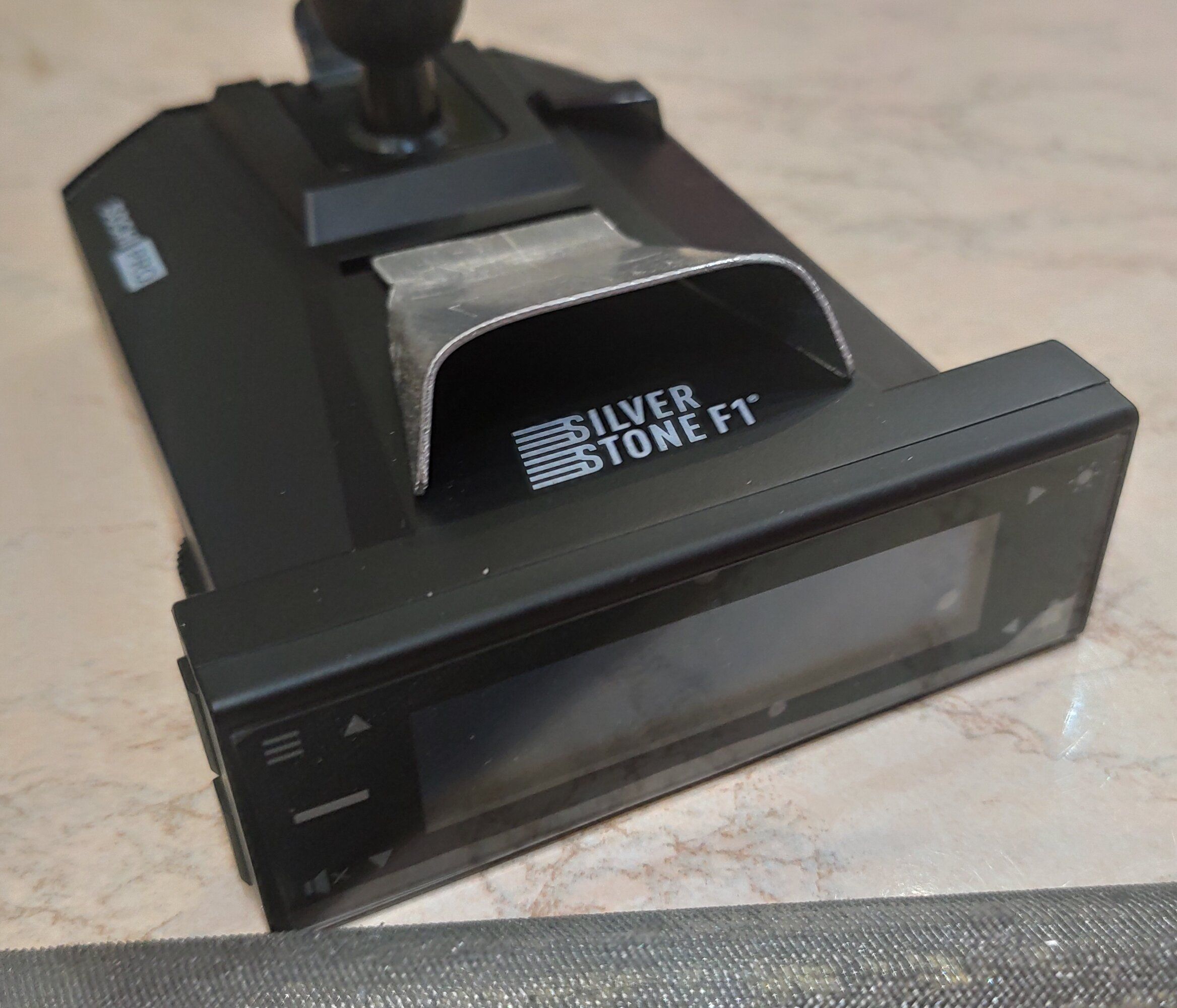

Теперь о громкости звука...
Короче ехал один, музычку прибавил и звук РД уже слышно лишь отчасти.
По приезду принято решение сделать рупор над динамиком, чтобы звук распространялся не вверх, а в салон.
Итог вот такой:

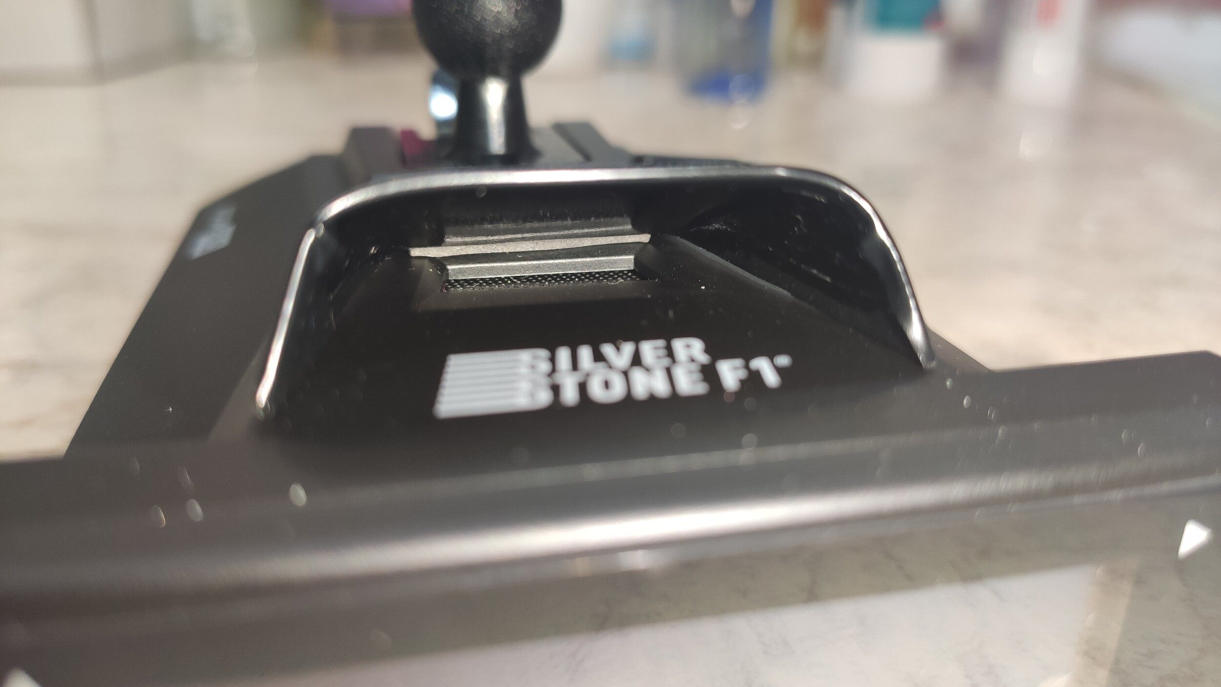

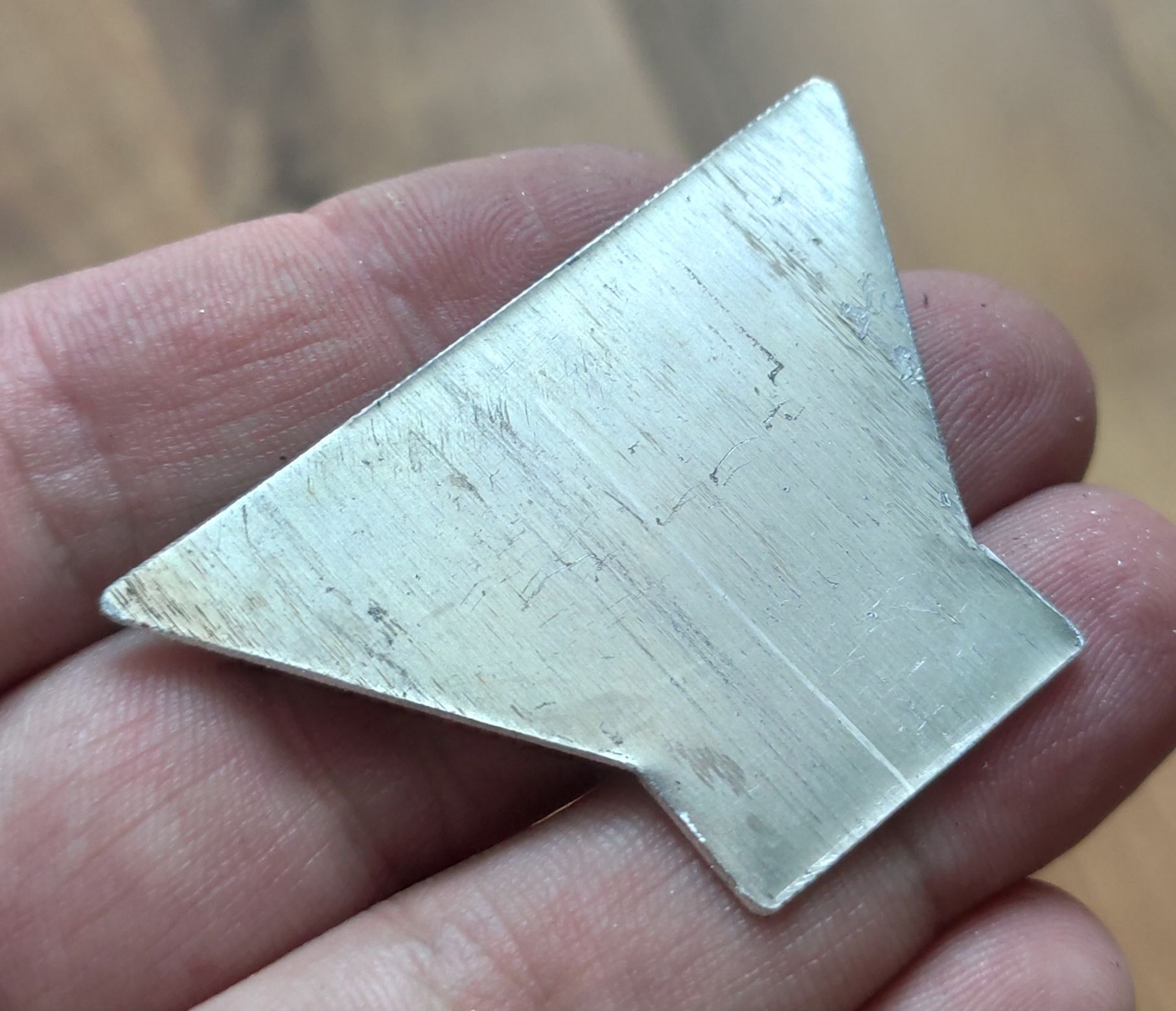

Нашел в запасах кусочек аллюминиевого листа и вырезал из него вот такую заготовку, края которой обработал напильником (до нужных размером доработать напильником:lol:)

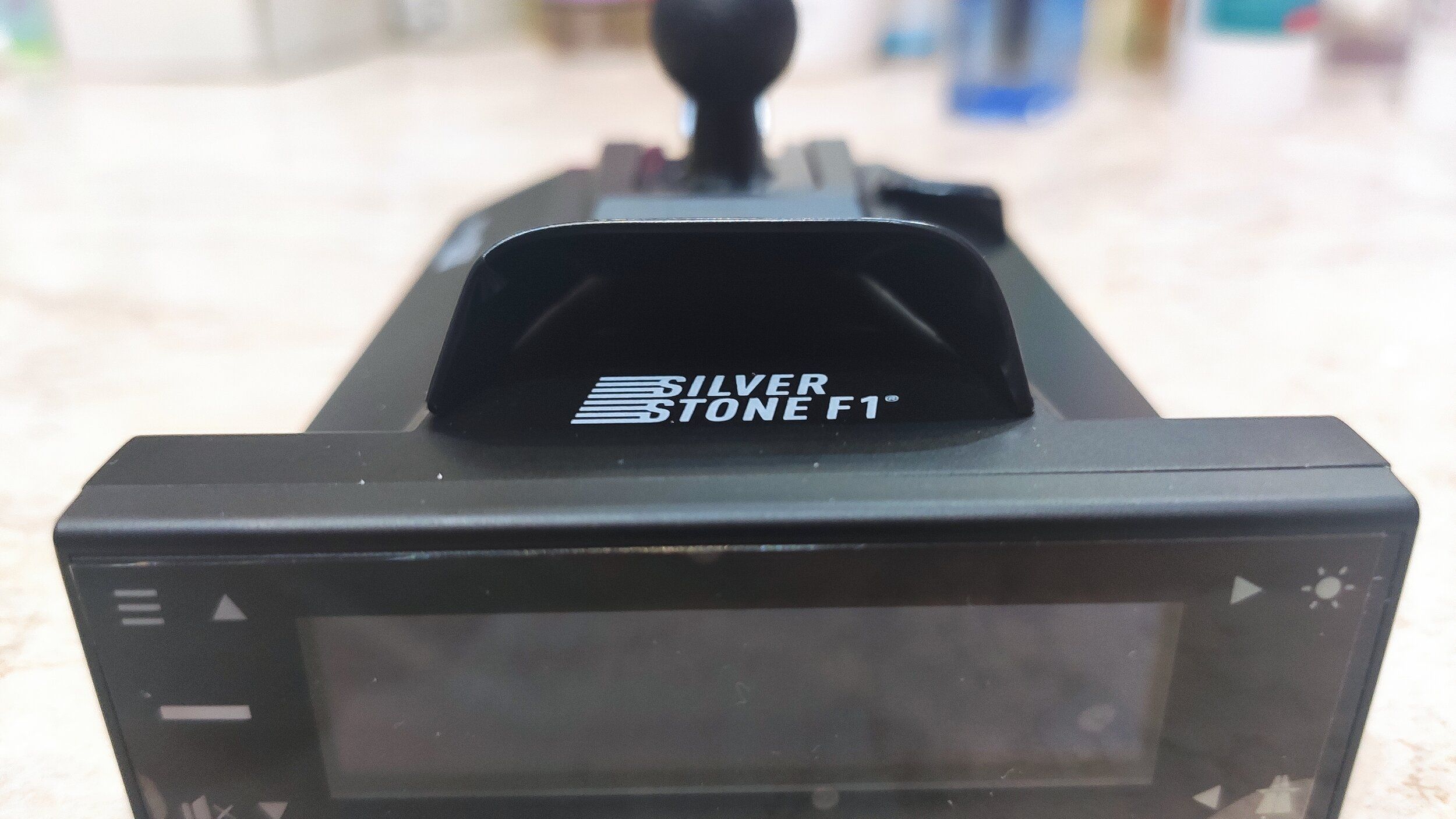

Загнул и примерил

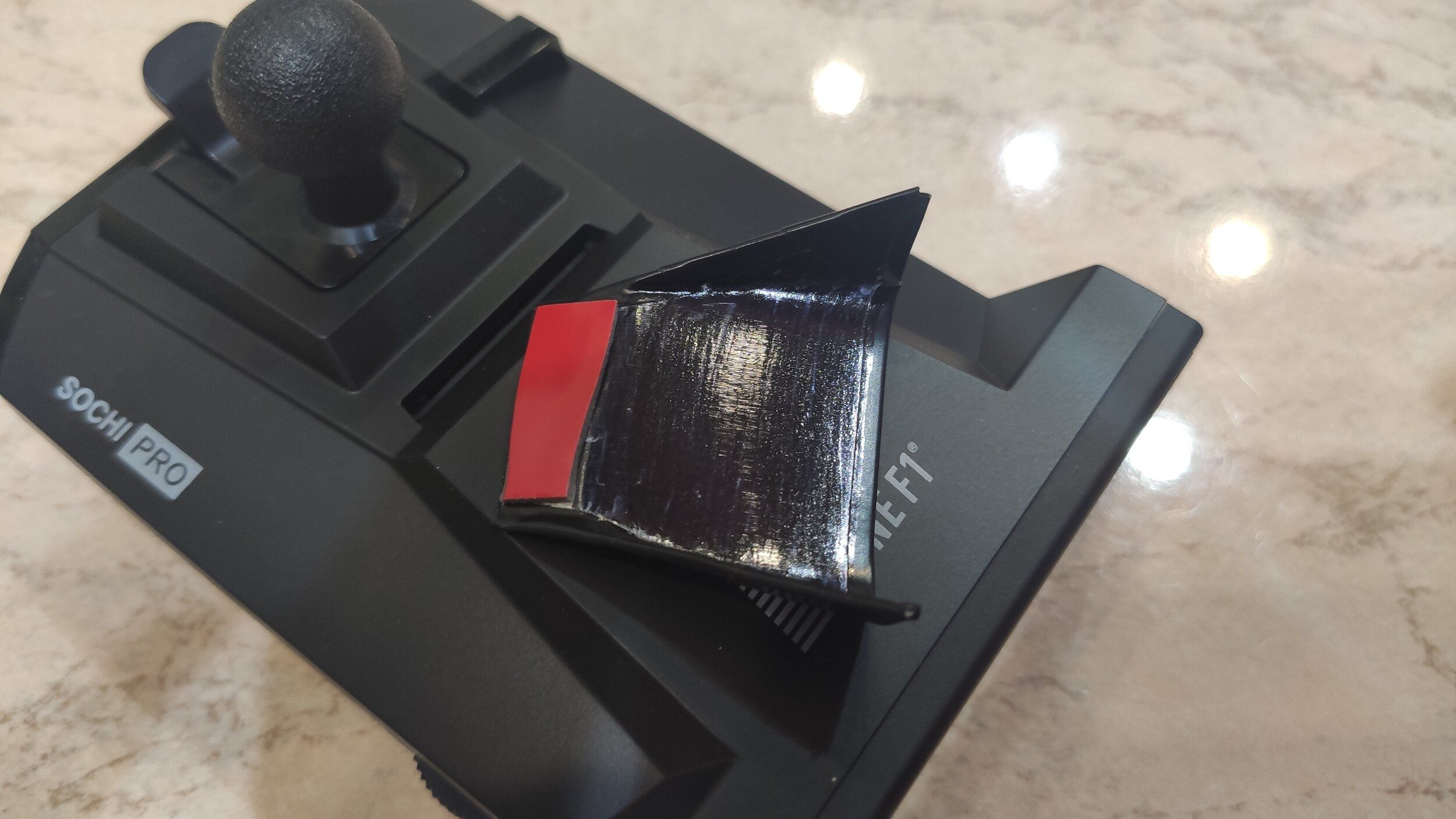

Сверху на алюминий наклеил черную изоленту (куда без нее:pardon:), внутреннюю часть закрасил черным перманентным маркером и приклеил кусочек 3М скотча.

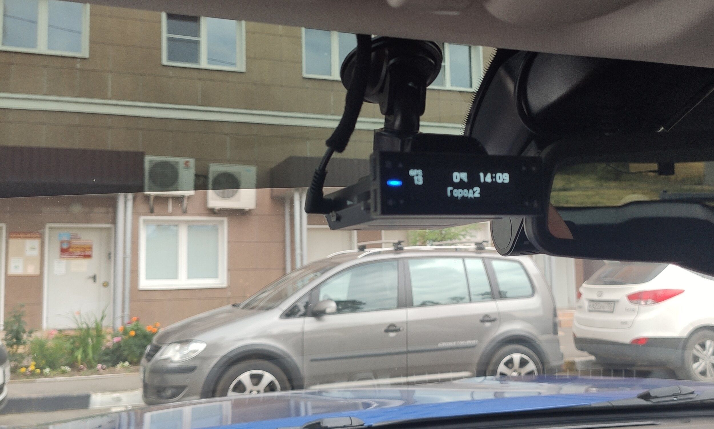

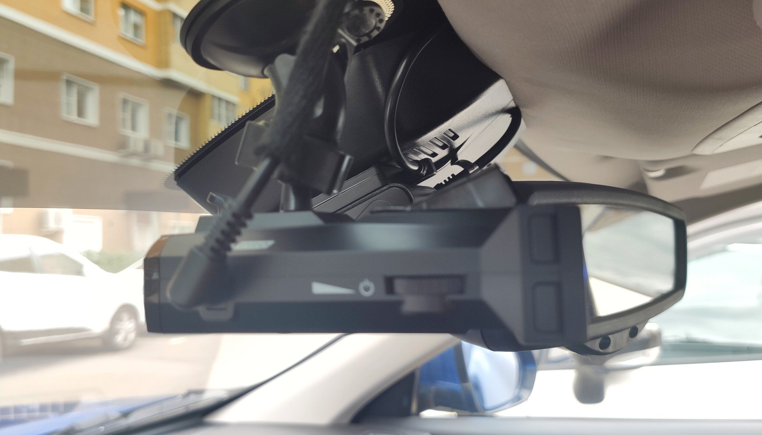

Получилось так:
По наблюдениям - звук стал ощущаться более четко. В целом сейчас меня устраивает.
Такой козырек можно и на 3Д принтере распечатать и наклеить.
А вообще, сильверам нужно ремкомплект пленка+козырек делать для "слепых и глухих":pardon:

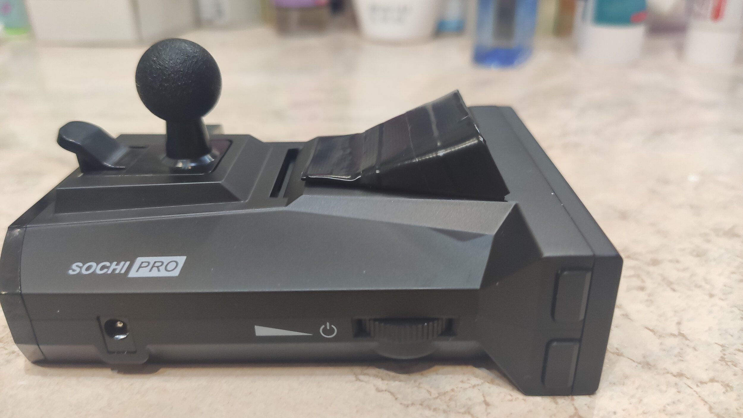

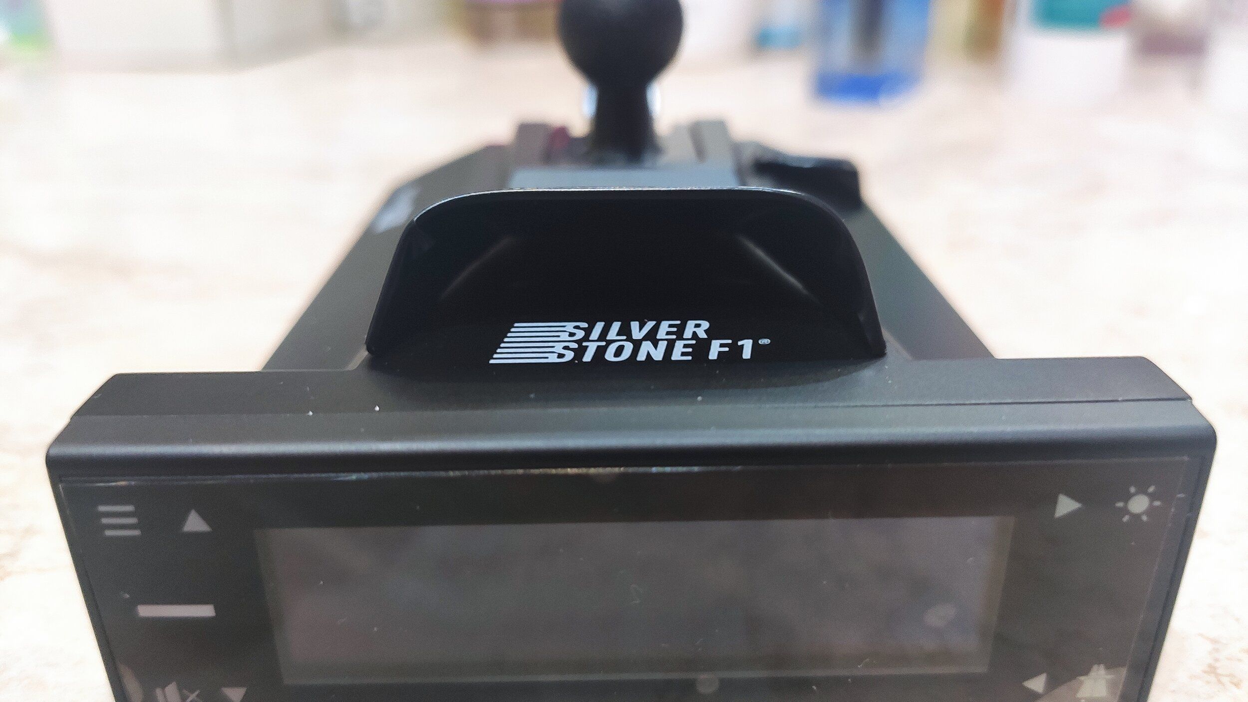

Итог вот такой:

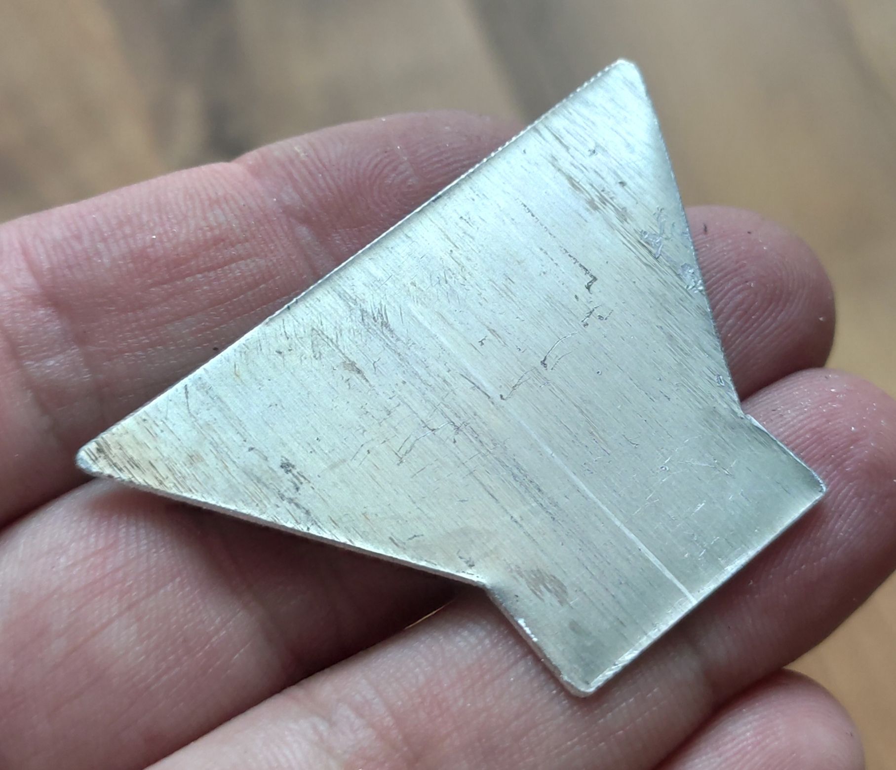

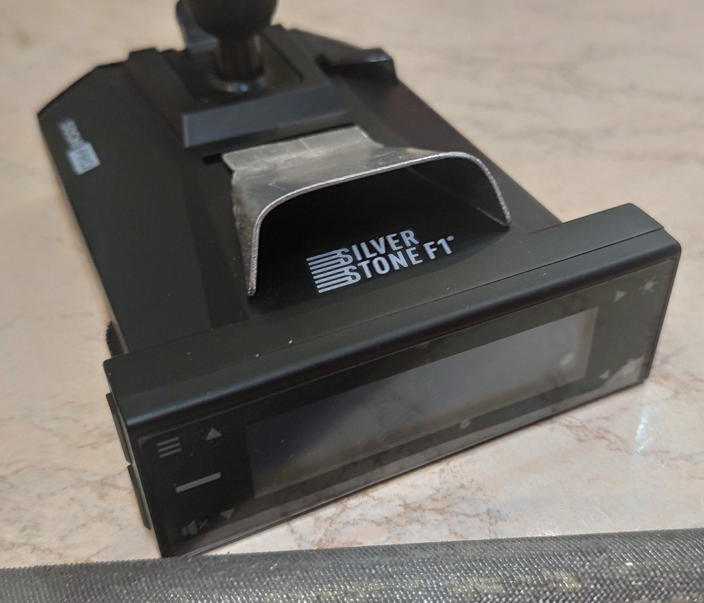

Загнул и примерил Посмотреть вложение 72264

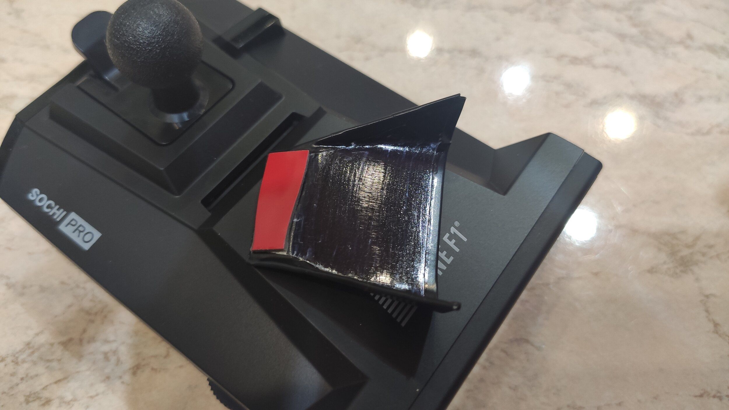

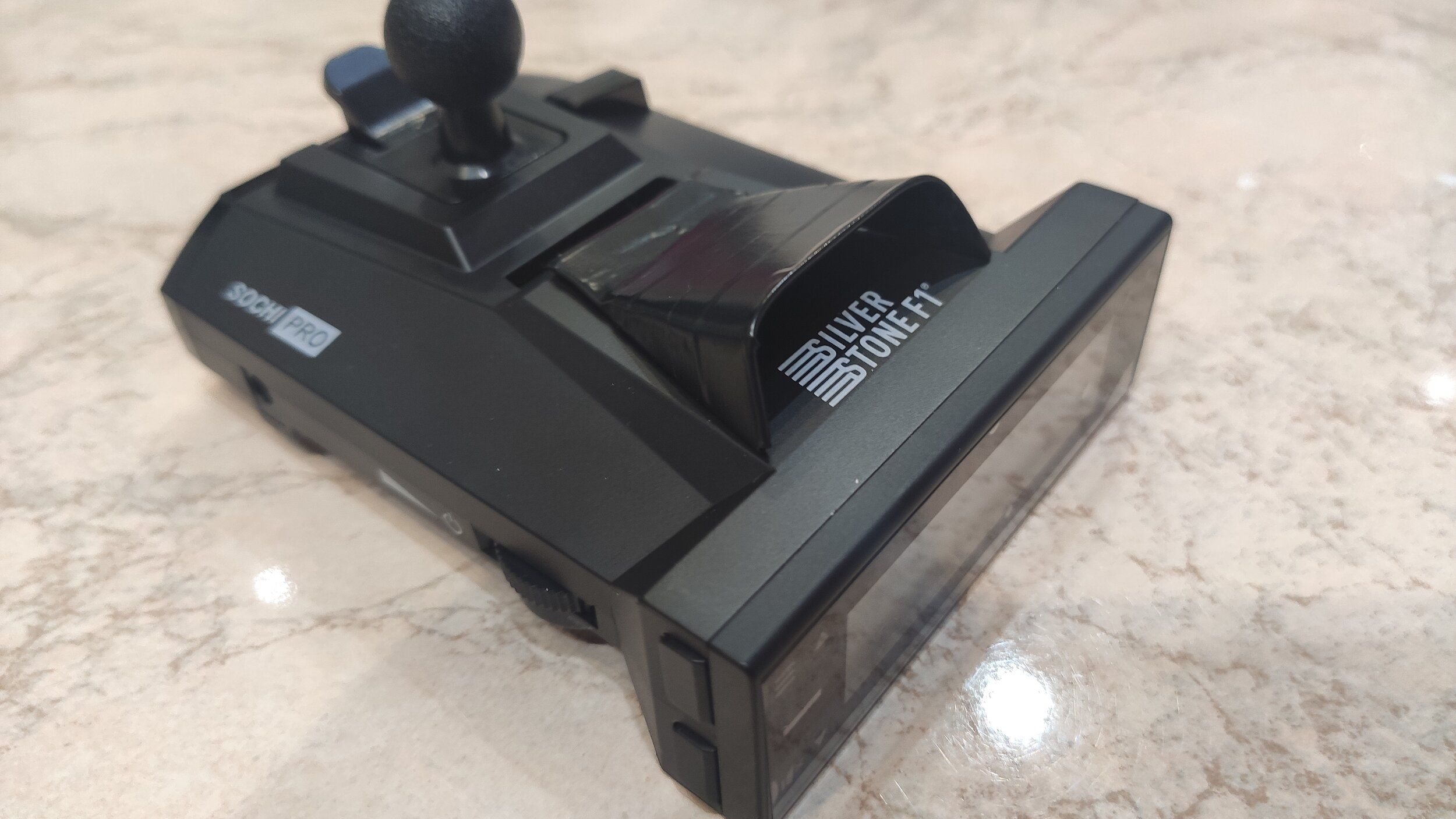

Получилось так:
Дня доброго форумчане! Здравствуйте! Осталось под рупор динамик помощнее вкрячить и спереди гриль для красоты приляпать как на автоакустике.
Хорошее решение, проверенное опытом и на других моих бывших девайсах Правда нужно отдать должное поддержке, в итоге звук в прошивке увеличили, говорили, что невозможно, потом сделали громче, с небольшими искажениями.
Не удивлюсь, что сейчас отдельные личности думают "колхоз", "бесполезно", "эффекта не будет" и т.д. и т.п.
А по факту эффект есть. Чтобы проверить не обязательно делать рупор, достаточно согнутую ладонь поставить над РД и послушать разницу...
И главное, что такой "тюнинг" не повлияет на гарантию, в отличие от радикальных переделок динамика...
Доброй ночи форумчане! Здравствуйте! Ну почему же профита не будет, будет, но везде нужен определённый расчёт, например насколько улучшиться выхлоп. Узконаправленный матюгальник тоже не от балды делается. Дело не в моральной гарантии вендора, ибо на неё давно уже многие положили, а динамик точно не отмодифить, если только в штатное место другой то по установочному диаметру.
И какой вам профит нужен? Понаблюдайте сами:
Причем тут в движении рукой? Можно же на стоящей машине посмотреть разницу с рукой и без...

Да я согласен с Вами полностью, мне нужен профит не на стоячей машине. Что касательно руки,то моя ладонь определённо больше этого рупора, а значит и выхлоп другой. Идея вполне жизнеспособная и про 3д печать тоже реально реализуема. В Тольятти не далеко от меня есть GoodLikePrint в Крокусе. Есть ещё вариант - вывести звук на ГУ, либо внешний более мощный динамик на торпеде вкрячить. Проблема в эстетичном выводе, либо мама 3,5 джек в тело рд, если внутри есть место для установки, либо провод наружу, но не эстетично. С выводом на ГУ проблема с комутацией aux, т.е пробалаболились оповещения и обратно автоматом на музыку, ели в ручном режиме то тоже не камильфо. В рд есть usb, если зацепить Bluetooth адаптер, который будет питаться с этого же порта, ибо в usb порте есть питание 5в usb2.0 500 мА, 3.0 900 мА. Вот только можно ли с него звук вытащить на адаптер?
Да я согласен с Вами полностью, мне нужен профит не на стоячей машине. Что касательно руки,то моя ладонь определённо больше этого рупора, а значит и выхлоп другой. Идея вполне жизнеспособная и про 3д печать тоже реально реализуема. В Тольятти не далеко от меня есть такая печать. Есть ещё вариант - вывести звук на ГУ, либо внешний более мощный динамик на торпеде вкрячить. Проблема в эстетичном выводе, либо мама 3,5 джек в тело рд, если внутри есть место для установки, либо провод наружу, но не эстетично.
Да мне и штатного вроде хватало, но с рупором немного резче. Делать что-либо более кардинальное не вижу смысла.
Если в тишине ездить то да, а если с музыкой или открытыми окнами то тут уже не камильфо.
