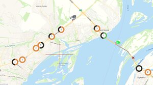

Откатал 1.29 режим трасса ч.3, Смарт выключен. Сомнения возникли из за
1.https://speedcamonline.ru/uuid/e453fc15-514b-11ea-b5d8-001876201992/
2.https://speedcamonline.ru/uuid/f86cf514-85f3-11ea-b5d8-001876201992/
Но судя по дальнейшей поездке, данные камеры не работают, ранее они детектились без проблем. В обратном направлении прокатиться не получилось, были пробки в сторону города.
