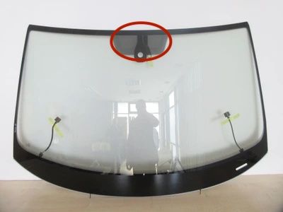

Вопрос следующий. Как я понял детектор не будет нормально работать , если стекло с пелёночным обогревом? Или ошибаюсь?
У всех авто с плёночным или нитиевым подогревом (в частности и у ВАГа) есть окна прозрачности для транспордеров около зеркала заднего вида. И РД через них работает без проблем ...
По памяти - на фиолетовом атермале ауди окон нет, официальный ответ - "высовывайте транспондер в боковое окно, при подъезде к пункту оплаты."
У меня нить ( сетка )на все стекло, на 2 тигуанах, ни каких проблем нет
А с нитевым подогревом по памяти были только проблемы ловли GPS у Escort 9500ix на Jaguar'е у @Bara
Проблема актуальная для фиолетового (металлизированного) атермала и плёночного обогрева.

Всем спасибо за ответы. Сейчас октавия нитиевым обогревом. Радар работает нормально. Интересно как будет на пассате работать с пелёночным. Пока возможности проверить нету
igorer
19.09.2012
694
Doppler&SochiProWiFi&R-Bot
VW Tiguan II
На Туареге последнем с пленочным подогревом и атермалкой Сочи про работает без проблем , но только в этом окне у зеркала заднего вида. В других местах молчит как партизан . А с нитиевым у меня на Тигуане тоже в этом окне максимальная чувствительность , если установить в другом месте , то чувствительность снижается но работает . Не на порядок конечно , но заметно. И очень долго вяжется к GPS .

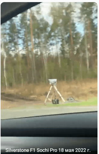

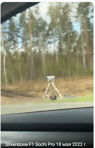

Прошился на FW 01.29 новым Updater v6.10.
Неделю покатался, есть проблема. Перестал реагировать на триноги вообще, хоть в лоб к ней подъедь.
На первой подумал, может просто уже с выключенной стоит и домой собирается, но вот уже "собрал" 4 таких, режимы обычные - магистраль 4 и трасса 2 чувствительность по умолчанию
Ни по одной ни сказал ни писка..., на экране тоже тишина, горит спидометр.
До прошивки, видел именно эти триноги идеально ~за 1км.
Стационарные кардоны видит как и раньше, а триноги перестал видеть...
Что делать сейчас, вообще не понимаю.
Я один с такой бедой ?
Снял видео.
Что странно, далее по трассе идут стационарные кардоны, он их видит.
Но раньше и именно эту триногу кардон видел ~за 1км...
3 085
Направлен в спину. Поэтому, за километр мог видеть только если она была установлена в лицо. На 4пда Вы написали, что тренога в лоб установлена. А на видео чётко видно, что в спину.
Включен или нет этот кордон - не известно.
Что было на экране РД - тоже не известно. Возможно, там была фильтрация помех (как вариант, от впереди едущего авто с ДМЗ).

ip66
06.05.2022
Свердловская
silverstone f1 sochi pro
седан
Может выключен был.
Я уже несколько раз мимо этой триноги проезжал в течении месяца...
Тишина к сожалению.
Не выдумывайте :). Она в "лоб" смотрит. Индикатор F молчит.
Да и если бы было в спину, ну какая разница, вплотную молчит и так и так.
Я не пытаюсь кого то обвинить, я всё это обозначил, что бы приняли к сведенью и возможно у кого то будут такие же проблемы..
3 085
Не буду. Просто сравните внешний вид.
А вот так оно выглядит более детально: ссылка на картинку.
На всякий случай уточню: я к SSF1 не имею отношения и их аппаратами не пользуюсь, хотя в коллекции их имею. И работой их тоже не сильно доволен.

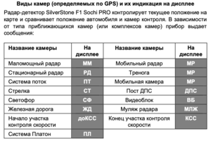

Тогда у меня вопрос к владельцам сильверов. А у вас есть сообщение из базы о местах расположения этих треног? В неолайне это называется "засада" и сообщает заблаговременно до ее места. Более 80% случаев это подтверждается.
igorer
19.09.2012
694
VW Tiguan II
Если в меню не выключать , то есть. Называется Мобильный радар, Тренога или Мобильная камера...
