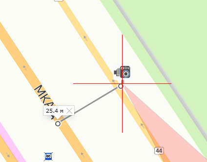

Сегодня заметил баги в ГПС оповещении. Москва. Еду по МКАДу внутренней, (Сорок пятый км. МКАД), ограничение 100, в левом ряду, вдруг начинает орать "Ограничение 60, сбросьте скорость". Оказывается, там съезд на параллельную дорогу, там 60 и камера. Дальше еду, съезд на Ленинский пр-т, орёт "50, сбросьте скорость"... На обратном пути, примерно в том-же месте, та-же фигня, ругался на камеру на параллельной дороге, уже снаружи МКАДа.
В других местах, с такой-же конфигурацией (параллельная дорога с камерой) такого не было.
Либо в том месте какая-то помеха сигналу ГПС, и Соча решила, что я еду сильно правее, или глюк уже программный, в базе. По здравому размышлению, полагаю, первое как-то более вероятно. Хотя...

Первое, камера на 60, было примерно здесь, второе, про скорость 50, в этом месте... В общем, если в ближайшее время там ещё поеду- проверю, хотя не обещаю, нечего мне в том направлении делать пока. ) Или посмотрю на регистраторе...
А к вопросу про расстояния до камер- так ежели бы он только камеру поймал, с параллельной дороги, про скорость бы молчал.
Очень даже логично на Камеры ГИБДД на карте speedcam.online | , 54514. Маломощный оповещение
@Jenek62 всё предлагает сделать оповещение по расстоянию из базы, а оно всё по скорости / фиксированное.
Но тоже вполне логично на Камеры ГИБДД на карте speedcam.online | , 52920. Маломощный оповещение

Логично, GPS переместил меня на соседнюю дорогу и предупредил о камере, вопросов нет. )
Ладно, доберусь до ВР, если не затёр он эти файлы, уточню.
