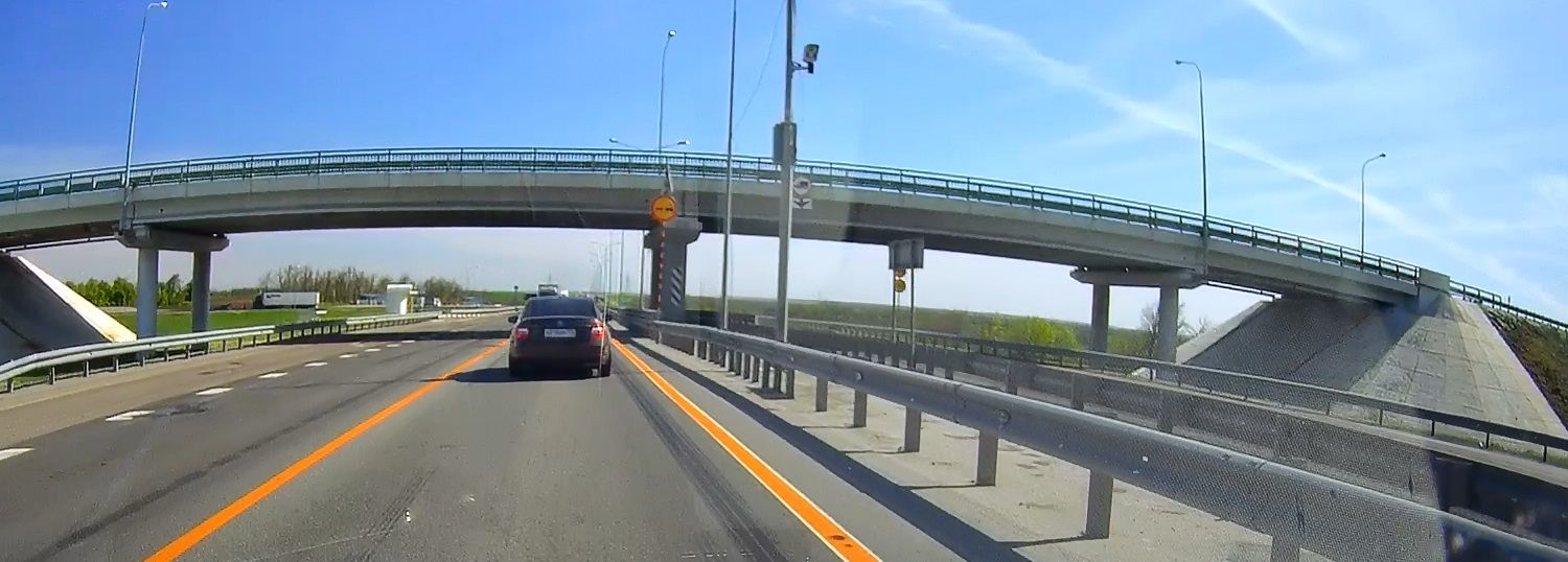

SSF1 Sochi Pro, Крис в спину в противоположной стороне(перед проездом фуры на той стороне одновременно с Пилик можно на столбе увидеть бокс камеры), 1006км М4-Дон
Прошивка FW1.29, режим Трасса-3
Первые 0:11-0:14 детект в диапазоне-K, потом 0:14-0:15 "полусекундное молчание" и c 0:15 сигнатурный детект уже пошел пиликанием и на дисплее "Крис", и 0:17 сказал "Крис". Оттормаживался потому как не понял где стоит Крис, а знаки стоят "50/Камера" :)
