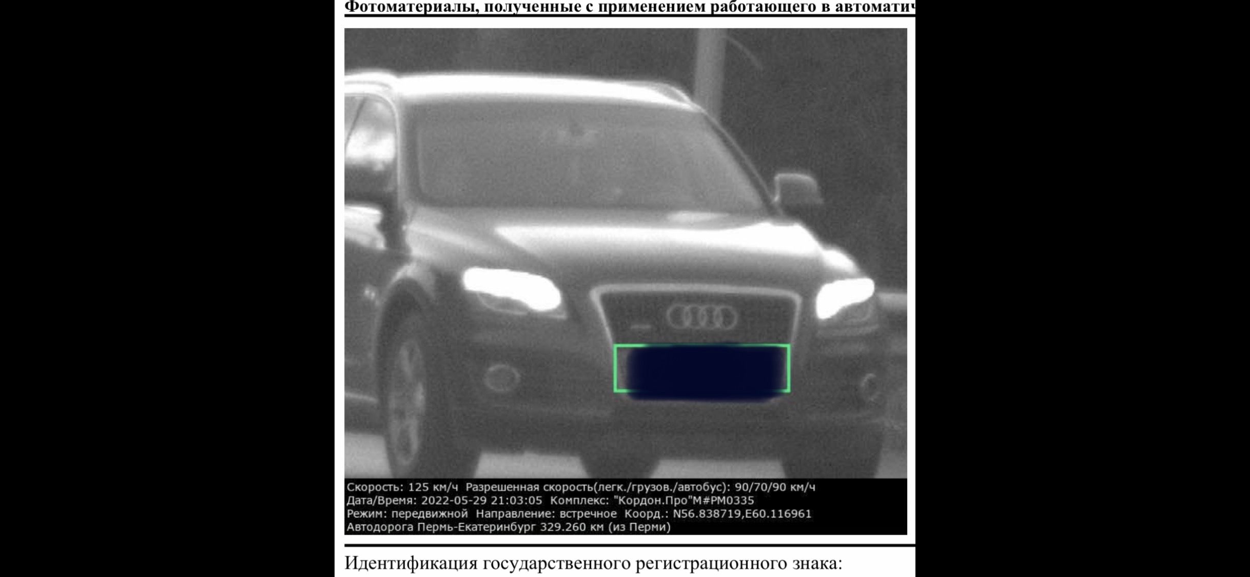

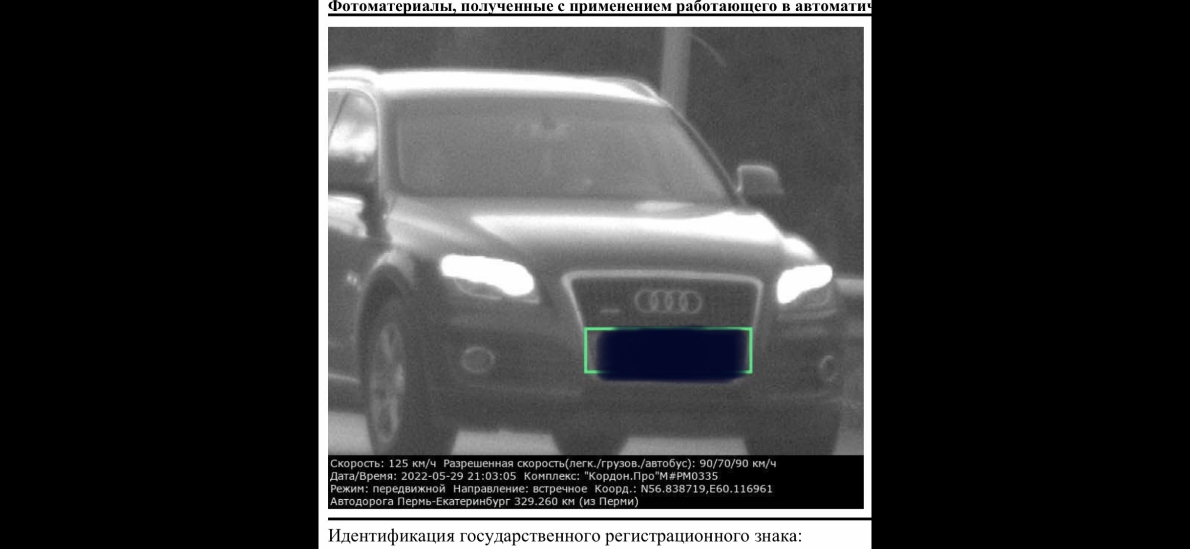

У него так же имеются проблемы с баном кордона. Сегодня пришло фото с кордон ПРО-М. Когда увидел камеру, глянул на экран Сочи , увидел там заветную буковку F CF6233E9-5975-42FE-A91E-79F2FD464FC3.jpeg

У него так же имеются проблемы с баном кордона. Сегодня пришло фото с кордон ПРО-М. Когда увидел камеру, глянул на экран Сочи , увидел там заветную буковку F Посмотреть вложение 77233
А я сегодня стоя в пробке наблюдал как этот Скат в спину практически в упор в режиме Город2 то распознается на секунду, то зафильтруется "F", потом опять распознавание и опять F... Понятно, что было много машин и скорее всего были с ДМЗ, но радар то был всего в 50 метрах...
