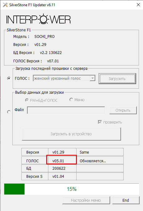

А я то думаю какой то голос не привычный стал. Получается голос тоже обновили?
Да, озвучку тоже обновили. Раньше голос (Жен.Короткий) был 05.02, обновился у меня до 07.01.
Стал очеень заметно тише, и как-то не понравился он мне.. Предыдущий(05.02) был намного громче и приятнее
ExNerox
18.06.2022
59
Ростовская Область
SSF1 Sochi Pro (FW 1.29)
Peugeot 308

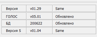

Занес Сочи домой БД обновить, обновляется голос обратно, до v05.01 (А раньше вроде был v05.02)
Так понимаю голос откатили, уииии, ураа
А кто знает, что означает Версия S?
