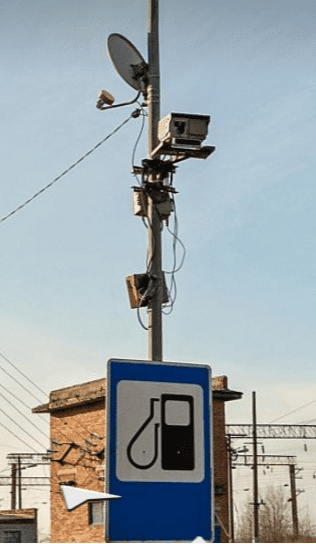

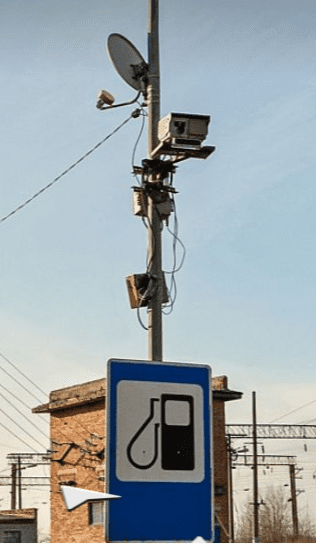

Какие режимы были, в видео вставил. Даже за 200 метров в Магистрали не поймал никакое излучение K-диапазона...
Ростовская область, Западный подъезд к г. Ростову-на-Дону 7 км.800 м. "Кордон"
[/QUOTE]
очень странно. Кордон в лоб лупит метров за 500 минимум. Но, у наших Кордонов есть тестовый (сервисный) режим. Радар чуть фонит, но не работает по факту, и не шлёт штрафы.
Был рабочий, в таком режиме(вплотную ловится ) работает давно, знакомым ребятам приходили письма

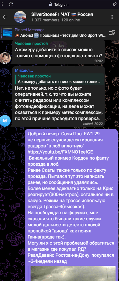

Вам бы свой Сочи проверить на предмет пропайки диода, здесь в теме были случаи, хотя в там случае он должен также плохо ловить и другие радары (не только скаты и кордоны). Хотя судя по Вашим первым сообщениям, у Вас изначально проблемы с малой дальностью детектироввния
только по гарантии возвращать в магазин? Если найдешь, скинешь номер сообщения или ссылку на пост о такой проблеме? Чтоб почитал определенные сообщения, а не все 300 страниц. Ну чтобы смог хоть как-то продавцу объяснить гарантийную причину.

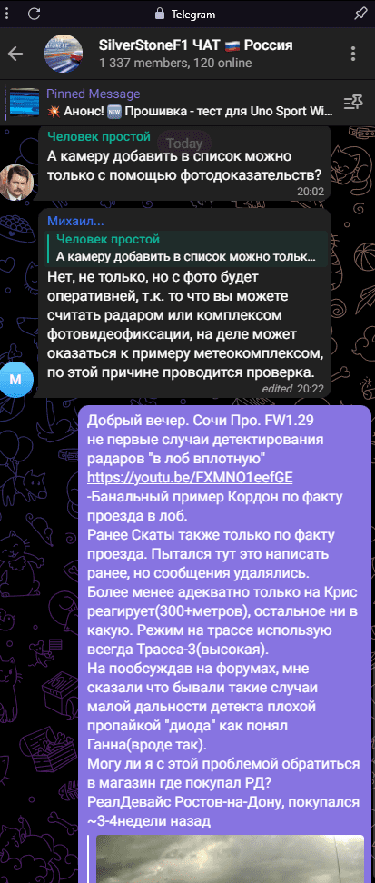

Спасибо за подсказку, написал в чат техподдержки SSF1.
Посмотрим, что ответят..

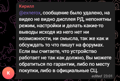

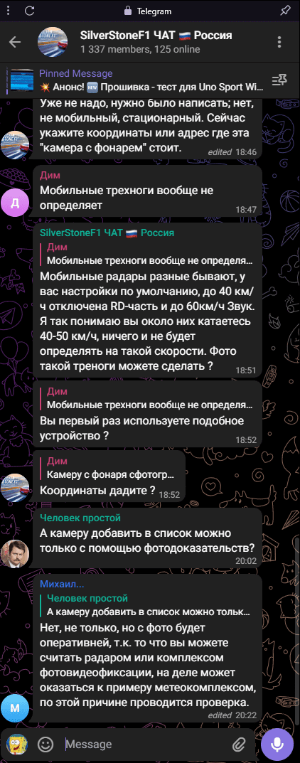

Я ничего не хочу сказать, но спустя 5 минут мое сообщение втихую удалили.
SSF1 хотят втихую не признавать эту проблему?
upd:
Также пытался связаться с данным "Кириллом" в личку, в итоге "Чат очищен/ЧС", ну бывает..
Раньше я лучше относился к SSF1, с каждым днем все больше разочаруюсь.

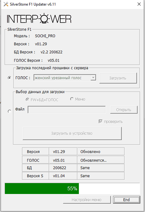

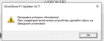

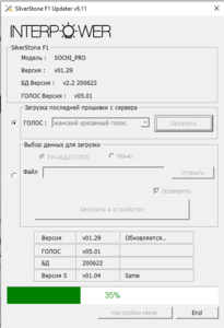

Upd: Сейчас занес домой проверить на обновления(по идеи завтра должны БД обновиться)
Обновилась прошивка с 1.29 на 1.29 (?wtf?)
И голос тоже решил обновиться с 05.01 на 05.01

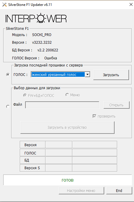

UPD еще раз...:
Обновились БД, решил обновиться и.. приколдес увидел Версию v3232.3232. Боюсь жать загрузить обновление.. ну нахрен, утром напишу в чат SSF1, проконсультируюсь с модером

Версию v3232.3232 видел когда установил прошивку от Magma R7 (клон ), но ошибки голоса не было. Попробуйте прошить файлом.
