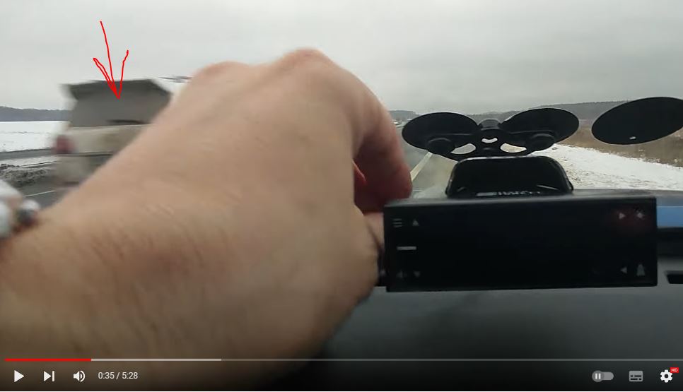

И кстати на этом скрине все четко показано. Радарная часть вполне отрабатывает радарный сигнал.
Только вот автор видео специально принудительно отключил оповещение из базы. Неужели это на столько влияет на работу РД?
Тогда почему об этом умалчивают "свидетели марки"?

ДМЗ Крузака, который проехал на 0:35 секунде (или Шкоды, едущей за ним) и удаляется - поэтому и сигнал с 0:45 до 0:52 имеет тенденцию затухания.
Или отражение от этих машин радарного сигнала комплекса. Гадать можно бесконечно. Надо проверять...
Уже три видео есть на этот Оскон и все они - неутешительные...
