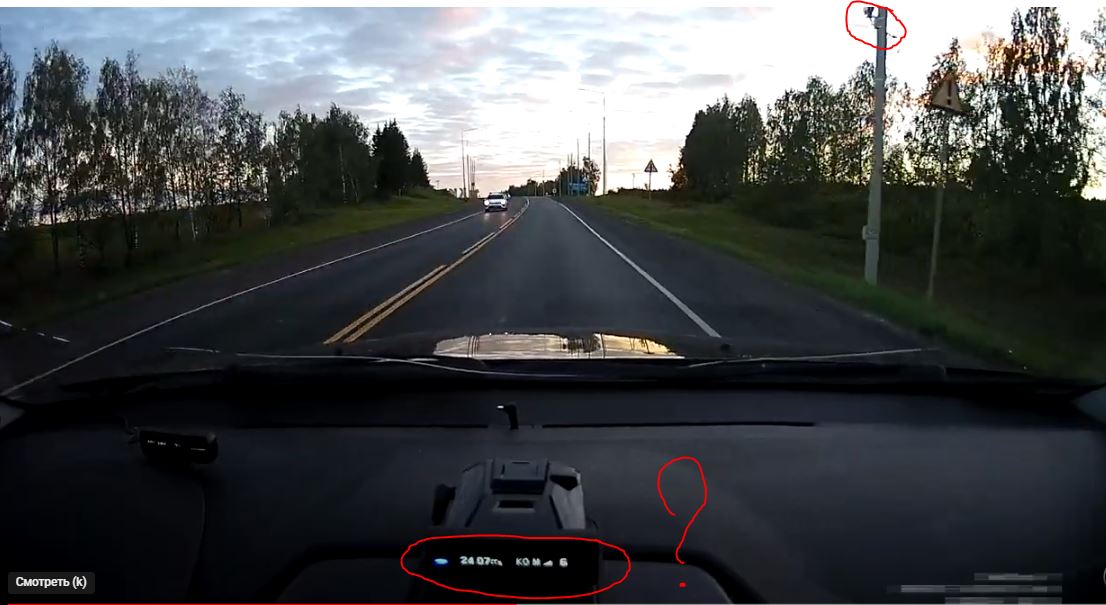

Нет логики. Может машина стояла со сломанным радаром. Нужно было показать в режиме турбо есть ли вообще хоть какой нибудь сигнал. А уж потом включать сигнатурные режимы. Незачет.
А то, что сигнатура чуть позже (в конце видео) поймалась вас не смущает? Ещё раз повторюсь - ОСКОН вполне себе исправный и предыдущие видео это также подтверждают.

Это не новенькое. Я вижу на видео зеленый индикатор. А хочу видеть синий. К тому же в момент просмотра релиза прошивки, F1 показывает детект в К диапазоне на 3-4 градации. Это ни о чем не говорит? Сигнатура в данном случае для меня не так важна, как сам детект радара.
Более того, я уже давно заметил. что при включенных фильтрах сработки идут с приличной задержкой и сразу перескакивают несколько градаций до 3-4... Я так думаю это необходимое время для просчета сигнатуры. Поправьте если я не прав.
Так почитайте в мануале когда горит синий, а когда зелёный/жёлтый/красный
К тому же в момент просмотра релиза прошивки, F1 показывает детект в К диапазоне на 3-4 градации. Это ни о чем не говорит? Сигнатура в данном случае для мен не так важна, как сам детект радара.
Показывает детект в К диапазоне и...затухает. Вопрос: почему затух? И это в режиме магистраль! Вывод: сигнал от ДМЗ проезжающих мимо машин.

И кстати на этом скрине все четко показано. Радарная часть вполне отрабатывает радарный сигнал.
